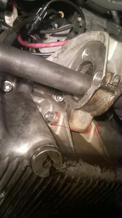

bastianp Posté(e) le 17 Décembre 2015 Signaler Posté(e) le 17 Décembre 2015 Bonsoir je désespère pour changer mon carter sur jtd 115,le support de cardan : comment on le démonte ?? même sans le boulon il est traversé par un tube doré ?? merci et merci encore
Papa_Marco Posté(e) le 17 Décembre 2015 Signaler Posté(e) le 17 Décembre 2015 Tu dois avoir une fixation au dessus aussi. Quand je vois ou est situé la vis du carter, le support ce démonte. Par contre tu sera peut-être obligé de sortir le cardan car le support ne bougera et il n'y a pas la place pour le faire coulisser.
Alfiste042 Posté(e) le 17 Décembre 2015 Signaler Posté(e) le 17 Décembre 2015 Il faut déposer le cardan et le palier.
