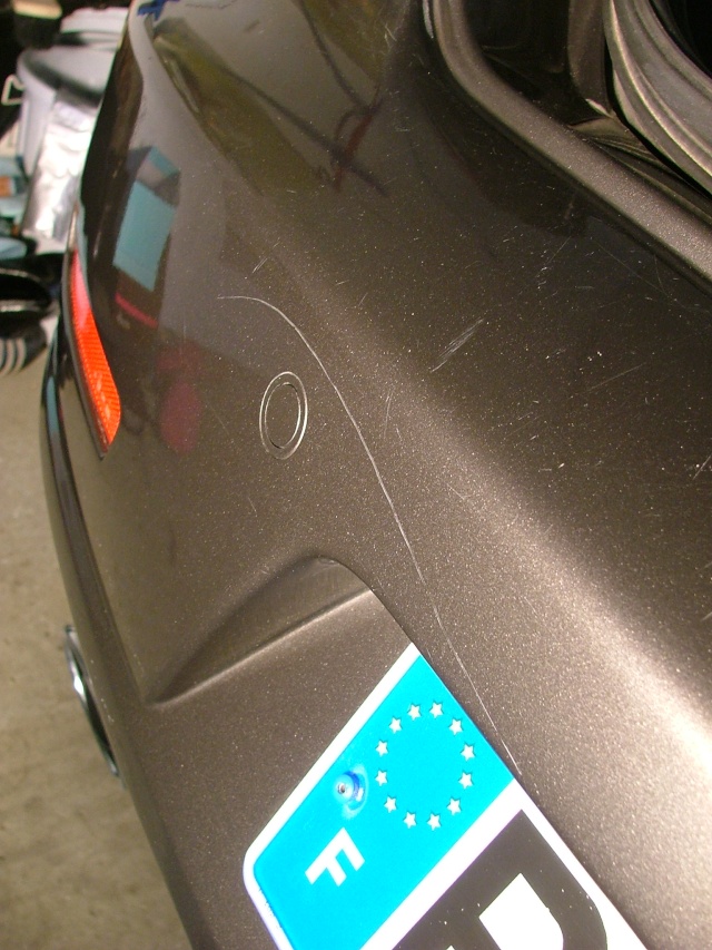

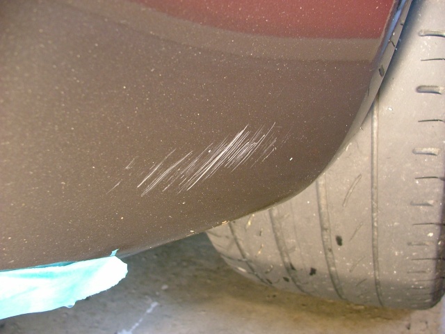

Comme vous le savez ma Belle je la trouve tres Belle, mais comme toutes les belles ca ne l'empechepa s d'avoir des defauts.
N'en pouvant plus de voir son arriere train tout abimé je me suis occupé d'elle cette apres midi.
Donc voici son arriere train en detail, on sort le spot de 500w attention les yeux :
Avant :
Apres

Pendant : poncage a l'eau et au papier grain 2000 puis 2500
Ca va bien se passer :lol:
pour recuperer cela il faut 2 passages avec un polish costaud, 1 passage avec un polish moyen et un passage avec un polish fin.

J'ai oublié le shot d'avant, mais vous verrez la suite de la rayure sur le hayon plus loin ;)
___________________________________
voici la fameuse rayure du hayon qui finissait sur le pare choc :
accompagnée d'une belle copine juste en dessous
On ponce :
On polish pour remettre tout ca nickel ;)
le reste du hayon aura droit un polish complet.
voila c'est tout pour le moment :lol:
Excellent ! tu arrives à conserver l'aspect métallisé de la peinture malgré le ponçage ? perso, je n'aurai jamais osé.
tout simplement car ce n'est pas la peinture qui prends mais le verni.
Par endroit il reste des petites marques mais il ne faut pas trop insister ;) mais mintenant il ne sont quasiment plus visible.
impressionnant...moi aussi je n'aurais jamais osé!!!! :blink::wub:
il faut dire aussi que le vernis Alfa est une pure merde, il est trop tendre :angry:
il est pas specialement tendre comparé aux vehicules asiatique.
Perso je trouve qu'il se corrige tres bien sans forcer.
