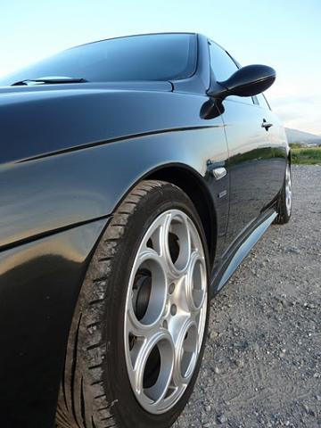

King Nothing Posté(e) le 6 Mars 2012 Auteur Signaler Posté(e) le 6 Mars 2012 Ok je pensais que les bas de caisse lineaccessori c'était ceux qu'il y a sur la 156 à Alfaroland :
kbass Posté(e) le 6 Mars 2012 Signaler Posté(e) le 6 Mars 2012 Alors là...tu viens de me faire découvrir un truc, j'ai toujours pensé que c'était les même...enfin le même design quoi Lineaccessori sont comme ceci: Et d'origine sont comme celà: J'avais jamais fait gaffe! Mais du coup faut pas que je me plante, parceque je préfère les origines pack que les secondes montes... J'attends tes photos avec impatience!

alfalorand Posté(e) le 6 Mars 2012 Signaler Posté(e) le 6 Mars 2012 Ok je pensais que les bas de caisse lineaccessori c'était ceux qu'il y a sur la 156 à Alfaroland : mais ma voiture est partout!!!!!!
kbass Posté(e) le 6 Mars 2012 Signaler Posté(e) le 6 Mars 2012 En même temps elle est superbe! Possibilité d'avoir un profil histoire de comparer les bdc? merci,
