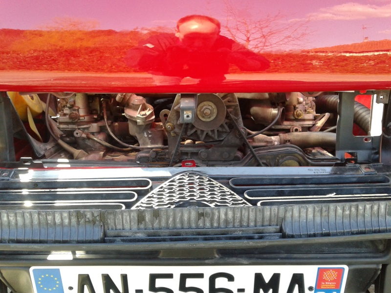

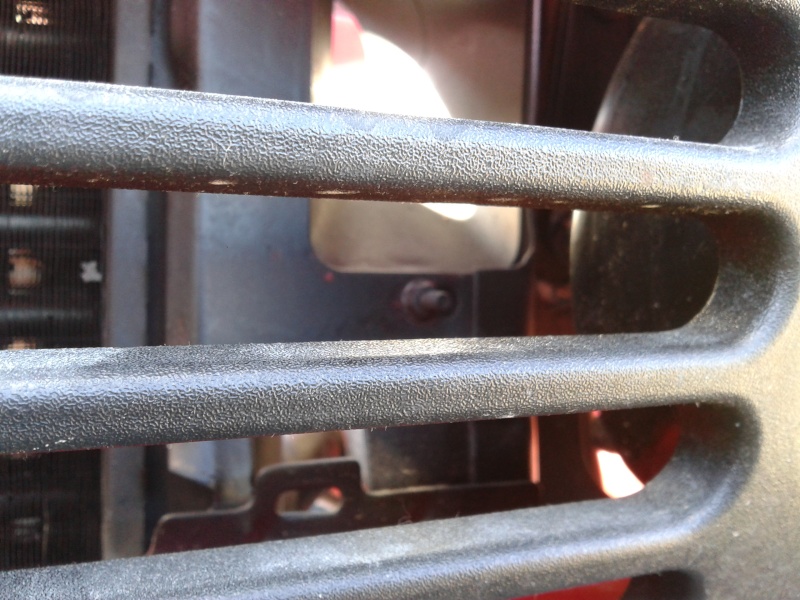

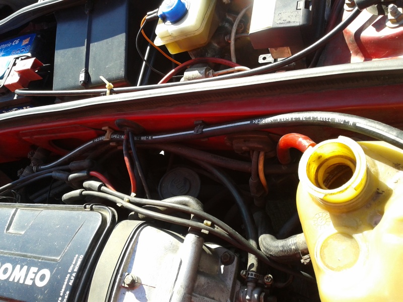

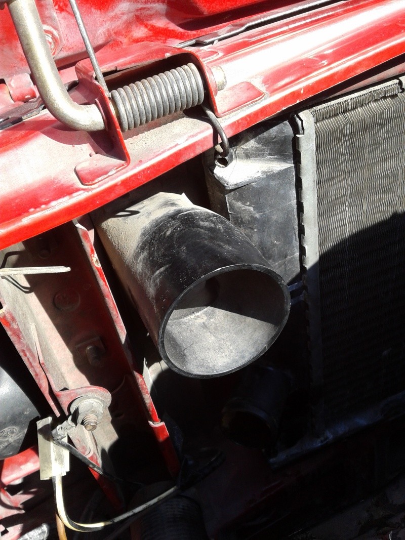

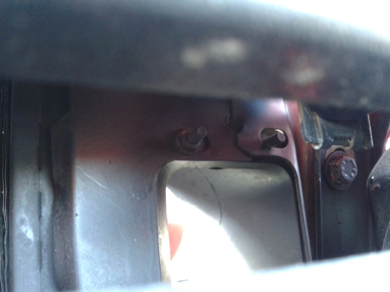

Alfajedi Posté(e) le 15 Mars 2013 Auteur Signaler Posté(e) le 15 Mars 2013 (modifié) Puis je m'attaque au changement des durites. Par contre, il m'a manque 5 cm pour changer l'autre, celle qui va du bocal au radiateur. Puis je me dis que je vais sortir le radiateur et le bocal. Il faut enlever l'arrivée d'air pour sortit le radiateur et les boulons sont derrière la calandre avec un angle impossible pour une clé. J'ai tombé la calandre du coup pour sortir cette arrivée d'air. Et pour sortir le radiateur c'est juste entre la traverse et l'alternateur. Je pense que je le desserrerai pour passer le neuf. Je n'ai même pas eu le temps d'aller le chercher, juste celui d'aller chercher les joints et de la durite. Modifié le 15 Mars 2013 par Alfajedi

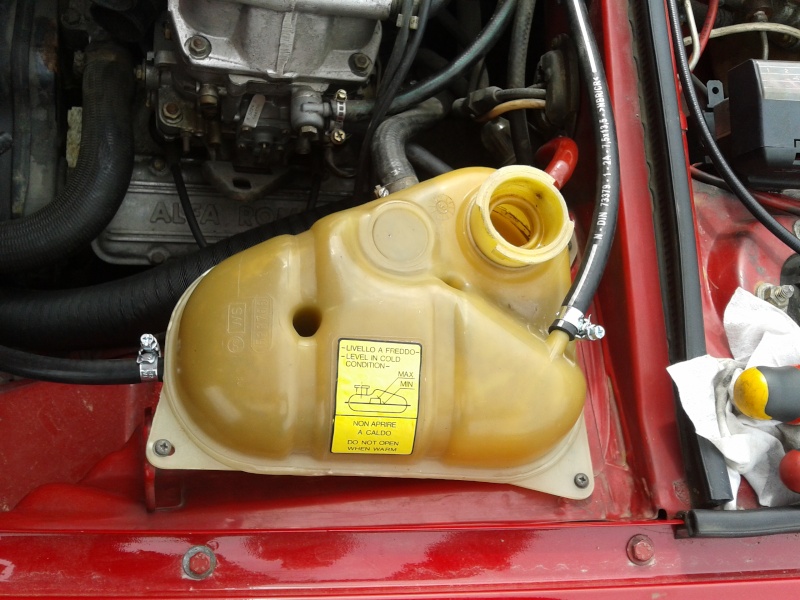

Alfajedi Posté(e) le 16 Mars 2013 Auteur Signaler Posté(e) le 16 Mars 2013 t'as mis de l'eau dedans pour rincer?? Alors dans l'ordre: - vidange du vieux LR. - rinçage à l'eau claire avec le tuyau d'arrosage directement dans le bocal et sans les bouchons de vidange. - remplissage du circuit avec un litre de vinaigre blanc et de l'eau du robinet. Je fais tourner jusqu'à déclenchement du ventilateur. - vidange de mon mélange magique. - de nouveau rinçage à l'eau claire avec le tuyau d'arrosage directement dans le bocal et sans les bouchons de vidange. - puis ce sera remplissage avec le LR neuf quand j'aurai tout remonté avec les durites neuves et le nouveau radiateur.

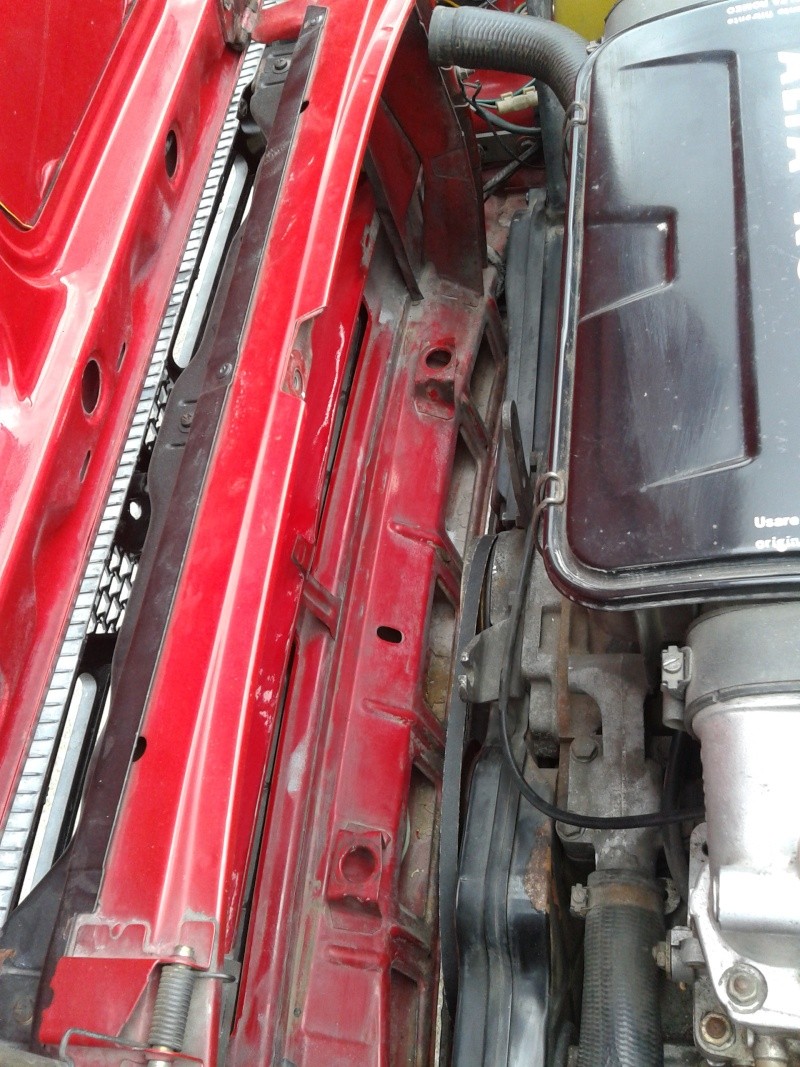

Alfajedi Posté(e) le 16 Mars 2013 Auteur Signaler Posté(e) le 16 Mars 2013 J'ai récupéré le radiateur, il ne me reste plus qu'à tout poser. Par contre, il va falloir que je retombe l'alternateur pour ne pas abîmer le nouveau radiateur. J'ai bien fait de changer la courroie la semaine dernière, il va falloir tout redémonter demain.

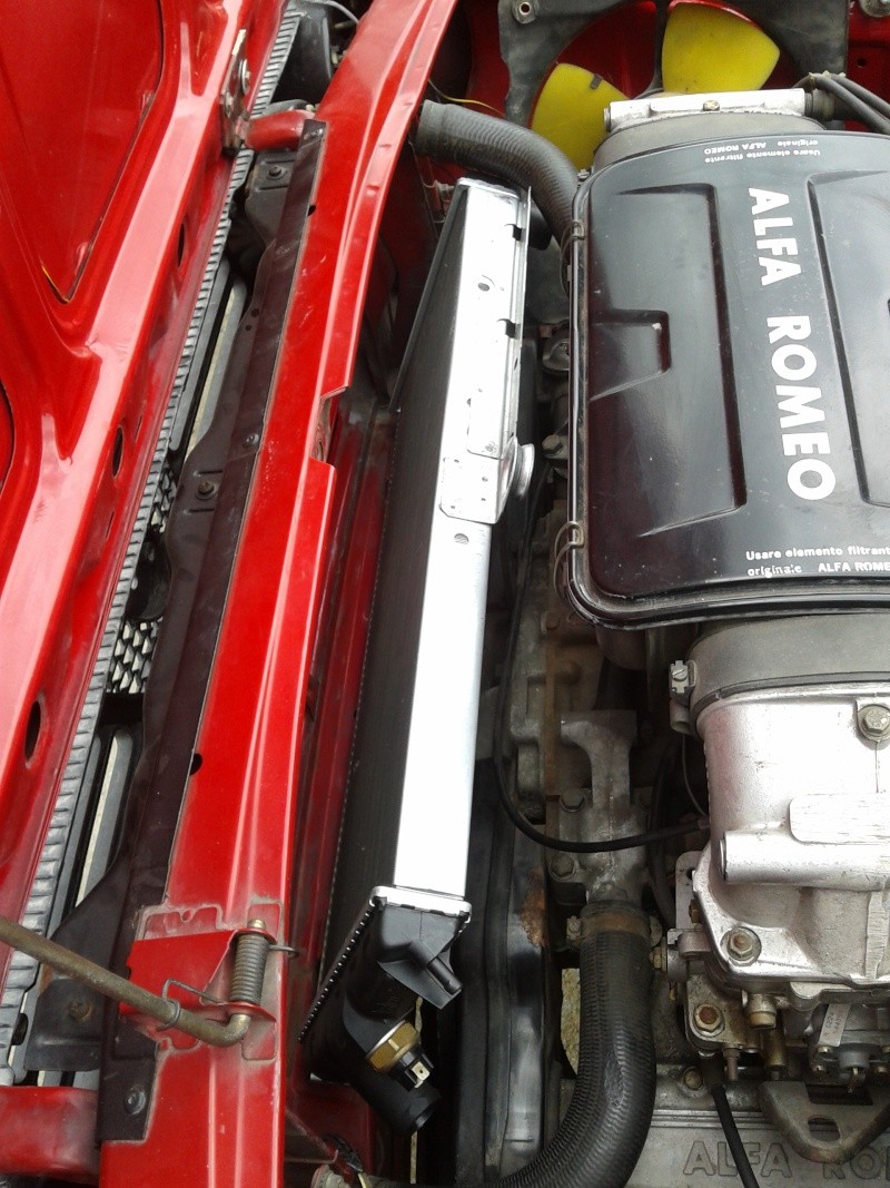

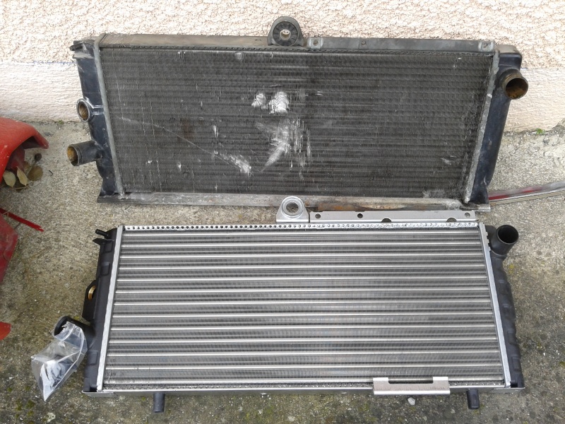

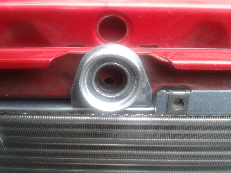

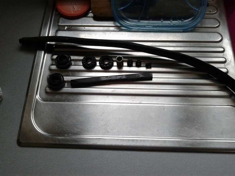

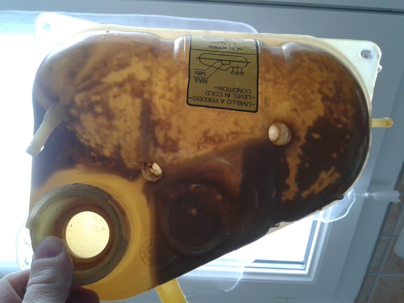

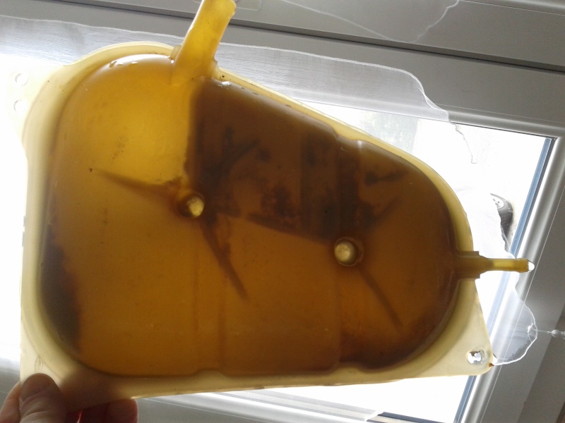

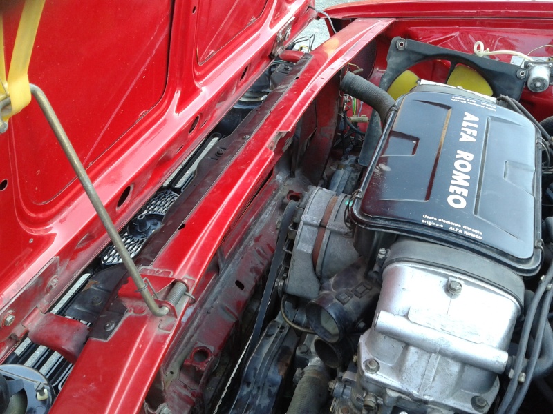

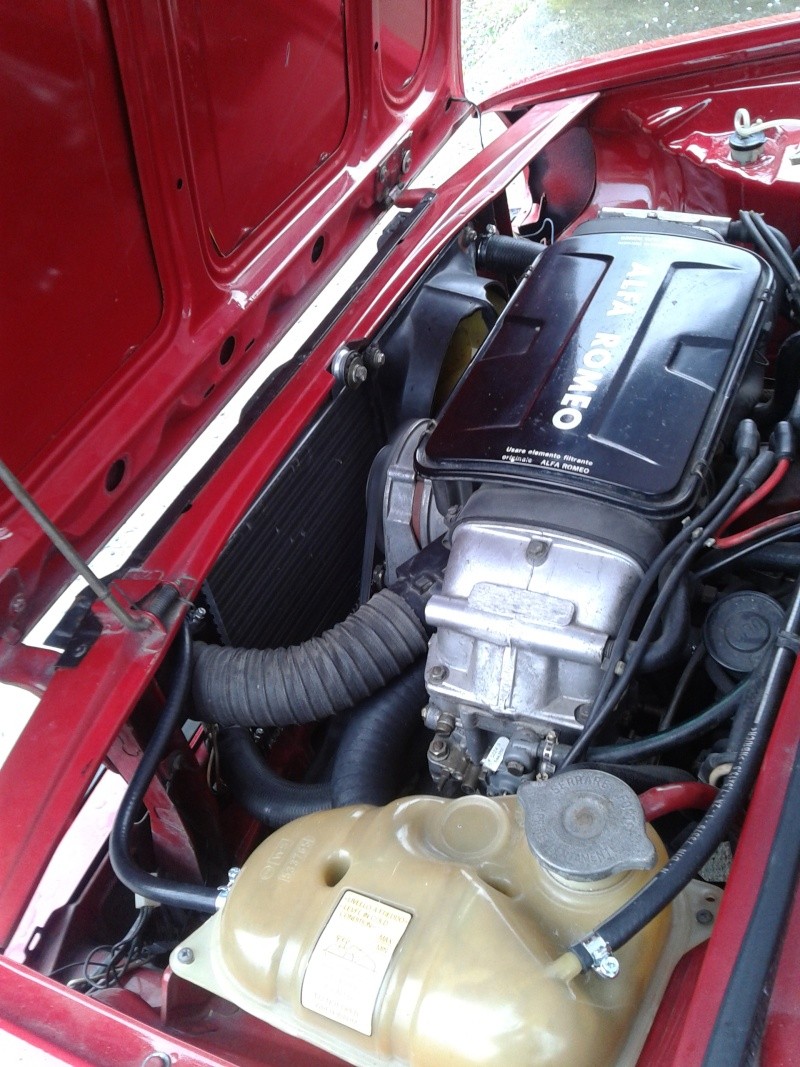

Alfajedi Posté(e) le 17 Mars 2013 Auteur Signaler Posté(e) le 17 Mars 2013 Le bocal a trempé plus de 15h dans de l'eau chaude et du vinaigre blanc, j'ai pu enlever un peu de merde mais il en reste. Mais ça ne m'a pas empêché de le remonter et de mettre en place les durites neuves. C'est le bon radiateur! Nettoyage des pièces récupérées sur le vieux radiateur nécessaires pour la pose du nouveau. C'est mieux sans l'alternateur! Petit essai vite fait avant d'aller nourrir les deux petits monstres. La suite en fin d'après-midi.

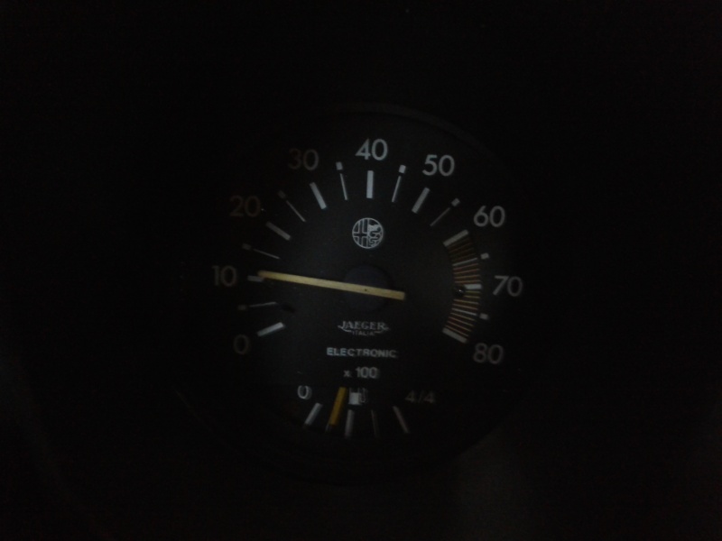

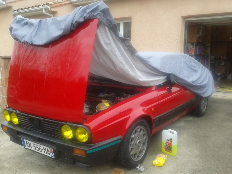

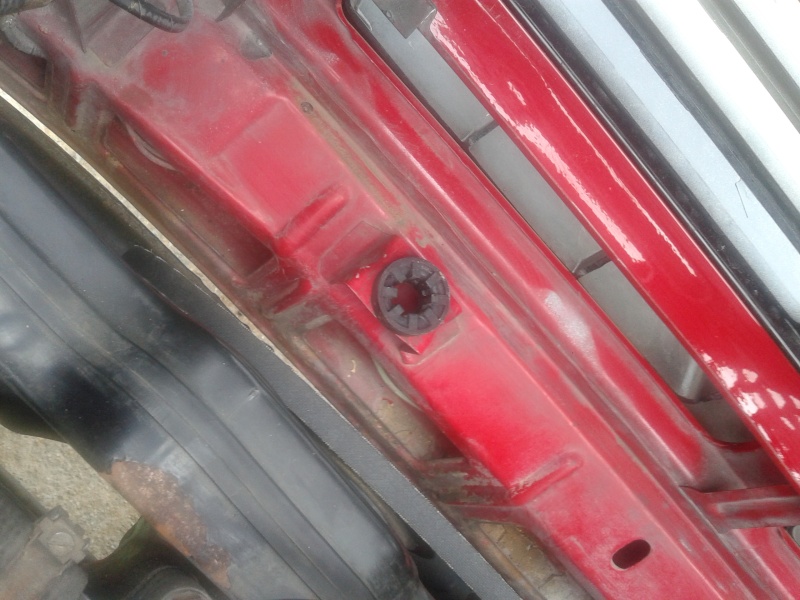

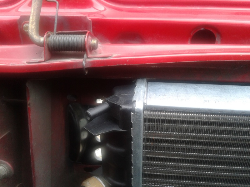

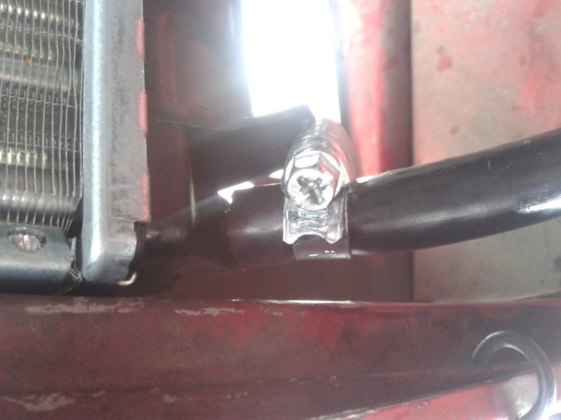

Alfajedi Posté(e) le 17 Mars 2013 Auteur Signaler Posté(e) le 17 Mars 2013 Bon j'ai fini de tout remonter sauf la calandre car la pluie est revenue. Ça passe juste, pourtant les tampons livrés avec le radiateur neuf ou les anciens (sur la photo) ont la même épaisseur. Mais j'ai quand même réussi à l'attacher en appuyant dessus. Puis la pluie est arrivée donc installation de fortune pour pouvoir finir. Petite frayeur car j'avais une fuite au niveau de l'arrivée de LR sur le radiateur, en fait j'avais mis le collier trop prés du radiateur. J'ai cru que j'avais cassé l'arrivée en plastique. Mais c'est bon j'y suis arrivé, tout est en place. Je l'ai laissé tourner jusqu'à enclenchement du ventilo, j'ai le ralenti bien stable à chaud mais au dessus de 1000 tours/min. C'est pas trop haut?
tof69 Posté(e) le 17 Mars 2013 Signaler Posté(e) le 17 Mars 2013 un peu haut on ralenti je pense , autour de 800 - 900 trs serait mieux ! bon travail en tout cas, elle va etre bientot prête !
pomigliano Posté(e) le 17 Mars 2013 Signaler Posté(e) le 17 Mars 2013 pour le ralenti, 750 trs c'est le mieux pour la faire démarrer et tenir à froid sans trop utiliser le starter qui à force pénalise les carbus°
