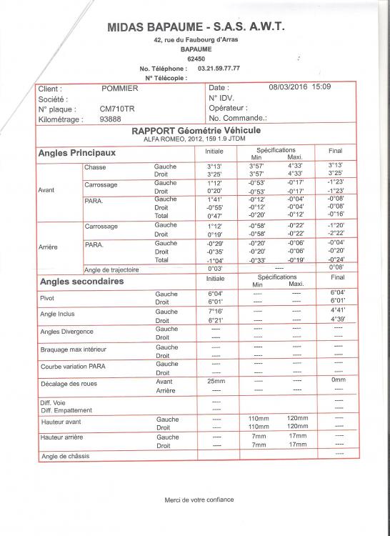

j'ai fait changé mes pneus avant qui etait bouffé de chez bouffé a l'interieur :
j'ai fait un parallélisme du coup et le gars a augmenté le pincement :
voici le resultat du reglage.
si vous avez un avis sur la question je veux bien car je capte pas grand choses dans tous ces chiffres ;)

ca c les reglages preconisé par Alfa on sais bien qu'il sont a la rue non ?
Le problème est que tout le monde prétend l'inconciliable (y compris moi :blush: ) c'est à dire une voiture qui tiens bien le pavé, qui use bien à plat et qui fait 60.000 kms avec un train de pneus, quand on y rajoute en plus le poids de la bébête ....c'est pas simple :lol2:

Bonsoir,
je viens de faire un changement de mes 4 pneus Nankang en 235/40/19 avec une géométrie  chez Midas Bapaume (62)
je récupéré ma caisse ce soir
et elle tire a droite, la direction est très très légère et le volant n'est pas en position central lorsque je veux allez tous droit!
en PJ ma valeur pour la Géométrie (c'est assez comique elle est presque dangereuse a conduire comme çà j'ai quand même fait 40km)
tu en pense quoi? c'est des branque?
il on pas fait la difference entre une 159 standard et une 159 TI rabaissée et chaussée en 19Pouces....
