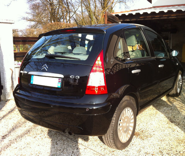

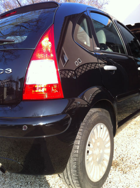

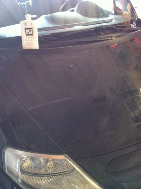

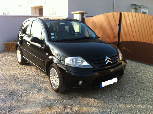

aujourd'hui nettoyage et petit detailling ( enfin pas si petit que ca vu le nombre de rayures !) sur une C3 noire avant la vente . tout d'abord lavage au GS27 titanium , ensuite traitement des rayures a l'efface rayures , j'en ai utiliser 2 , un basic et un aux pigments noir .
ensuite mon fidel polish UDS Autoglym et cire ultra brillance pour finir .

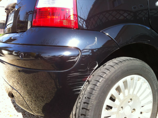

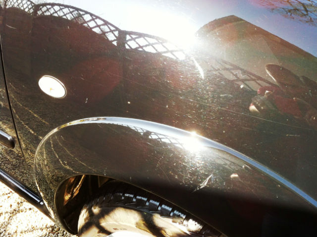

le resultat est tres bon mais pas parfait car beaucoup beaucoup de rayures et coup de portières irrémédiables malheureusement ....

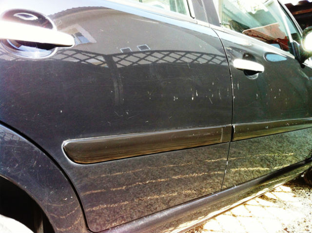

apres lavage est sechage on voit bien le canage !!

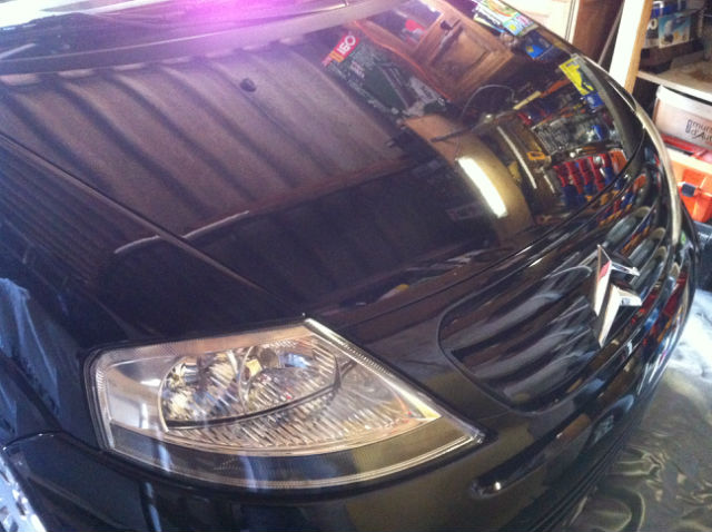

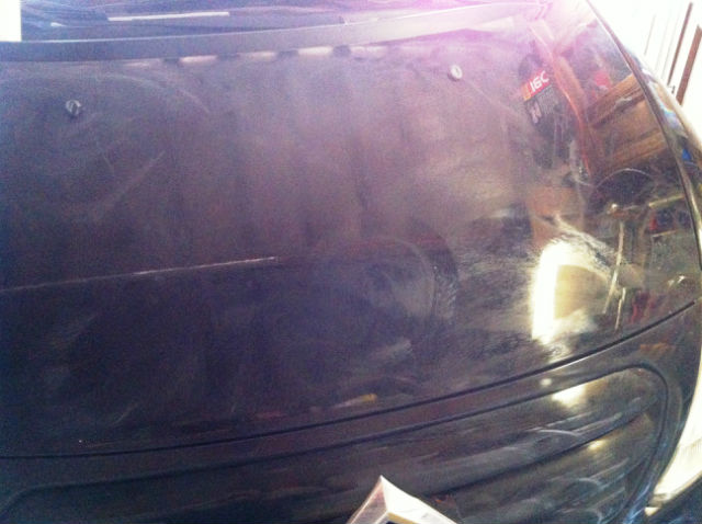

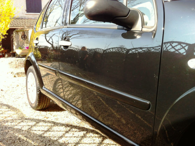

application du polish a l'ombre apres avoir traiter les rayures
buffing a la micro fibre et application de la cire ultra brillance

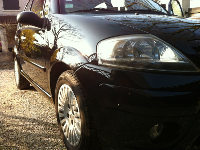

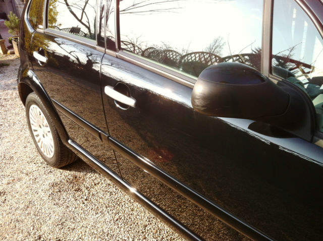

on laisse secher 30 minutes et buffing de la cire

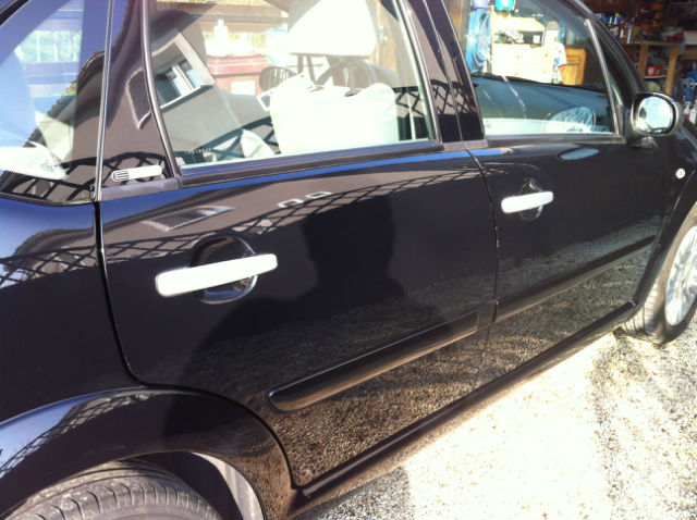

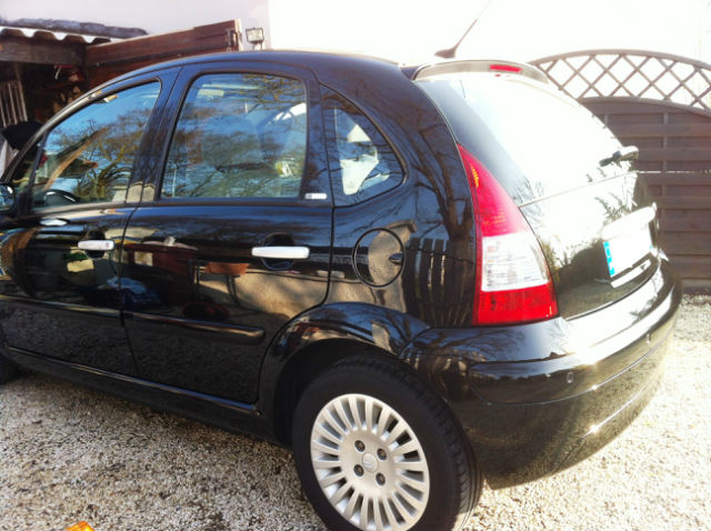

et voila le resultat apres 3h30 de travail
