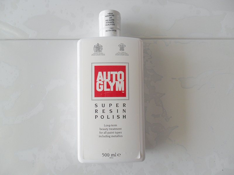

kbass Posté(e) le 26 Mai 2013 Signaler Posté(e) le 26 Mai 2013 merci pour cette précision Sundae, as-tu un avis sur ce que je disais plus haut? J'ai le pack polish de poorboy's, j'ai tout essayé du moins au plus abrasif, j'ai payé une resto meguiar's en 3 étapes...rien n'y fait malheureusement Certes, la voiture brille un peu plus Je vais tout de même essayer ce produit Autoglym dont parle Plouc, ça pourrait être une alternative intéressante

kbass Posté(e) le 26 Mai 2013 Signaler Posté(e) le 26 Mai 2013 (modifié) Tant que je te tiens Plouc, concernant le produit autoglym dont tu parlais dans le topic du traitement téflon, est-ce qu'on peut passer une wax par dessus? ce produit fait les deux: polish/lustrant je suppose, mais qu'en est-il de la cire? Par exemple j'aimerai essayer ce produit en finissant avec l'ultra deep shine ou le next 2.0 de Meg Modifié le 26 Mai 2013 par kbass

sundae Posté(e) le 27 Mai 2013 Signaler Posté(e) le 27 Mai 2013 merci pour cette précision Sundae, as-tu un avis sur ce que je disais plus haut? J'ai le pack polish de poorboy's, j'ai tout essayé du moins au plus abrasif, j'ai payé une resto meguiar's en 3 étapes...rien n'y fait malheureusement Certes, la voiture brille un peu plus Je vais tout de même essayer ce produit Autoglym dont parle Plouc, ça pourrait être une alternative intéressante Tu les passes avec quoi tes polish ? a la main ou a la lustreuse ? les poorboys sont des polish soft meme le plus dur a un cut assez doux. moi je les utilise pour les vernis tres tendre type Japonnaise. Tant que je te tiens Plouc, concernant le produit autoglym dont tu parlais dans le topic du traitement téflon, est-ce qu'on peut passer une wax par dessus? ce produit fait les deux: polish/lustrant je suppose, mais qu'en est-il de la cire? Par exemple j'aimerai essayer ce produit en finissant avec l'ultra deep shine ou le next 2.0 de Meg Autoglym => traitement teflon j'ai loupé qqchose !!!!! passer une wax sur un traitement longue duré n'a de l'intere que si la Wax en question est une haut de gamme qui améliora le rendu.. un wax bas ou moyenne gamme cela n'apportera rien de plus. pour l'uds + NXT apres un traitement teflon ca sert a rien voir meme ca va affaiblir le traitement teflon. L'uds est un cleaner All In one. il va nettoyer la surface, nourrir un peu la peinture et combler legerement les microrayures. c'est pour ça qu'il faut l'appliquer sur carrosserie nue. la NXT je dirais juste que pour le meme prix voir moins cher y a mieux
plouc1966 Posté(e) le 27 Mai 2013 Auteur Signaler Posté(e) le 27 Mai 2013 @Sundae , c'est parce que j'ai évoqué la possibilité d'utiliser du PSR , dans un topic sur le traitement teflon , et non pas de l'autoglym sur un traitement teflon .Je suis bien d'accord avec toi , ce serait une absudité ! Bon les infos que j'ai trouvé sur cosmetique auto : 1 - L'utilisation de "remplisseurs" (Fillers en anglais terme technique : Polish) Cette technique est sans dangers car le trou laissé par la rayure va être rempli à l'aide de produits qui ne sont pas abrasifs, c'est donc impossible de "traverser" la couche de peinture. L'action de remplissage n'est pas forcément la plus efficace, on arrive assez vite aux limites, mais c'est quand même efficace, facile d'utilisation et sans dangers, un gros plus. Voici quelques exemples de produits ayant des "remplisseurs" dans leurs composition : - Autoglym Polish Super Resin - Meguiar's NXT Tech Wax - Klasse All In One - Meguiars #21 Sealent - Menzerna Finishing Touch Glaze - Swissvax Nano Express -Valet Pro Achille Prep's (AIO° Ces produits sont généralement faits pour être travaillés à la main. Les AIO (All In One ) Tout En Un , sont des produits pour le traitement complet : Polish , cleaner et protection final . Pour l'Autoglym résine super polish . Technique d'application: je l' etale en petits cercles sur une petite zone env 30 cm sur 30 cm puis je le travaille rectiligne en faisant 2 ou 3 passages horizontal et vertical sans appuyer le dernier passage se fait dans le sens de la carrosserie. puis buffing en croisé avec les poils longs de ma MF je la retourne sur le coté court pour lustrer le resultat toujours en croisé enfin j observe le resultat pour juger du passage d une autre couche ou pas . Ensuite on peut améliorer la duré de vie de la résine avec l'application - 2 couches de Super Resine Polish - 2 couches d ' Ultra Deep Shine -1 couche Extra Gloss Protection Je laisserais minimum 1 heure de temps de pose entre chaque produit . Voila pour ce qui est de l'Autoglym . Pour ce qui est des autres produits cité plus haut , comme ils sont tous sur une base Syntétique ou Acrilique , les combinaisons doivent étres possible avec les protections , verifié quand méme la compatibilité !! Au pire je ferais un essai sur un panneau de carrosserie de machine a laver , séche linge ou frigidaire pour voir si cela ne fait pas de trucs bizards . La tenu dans le temps c'est maxi 6 mois , lavage au rouleaux a proscrire , lavage en station au nettoyeur haute pression a proscrire .
kbass Posté(e) le 27 Mai 2013 Signaler Posté(e) le 27 Mai 2013 Tu les passes avec quoi tes polish ? a la main ou a la lustreuse ? les poorboys sont des polish soft meme le plus dur a un cut assez doux. moi je les utilise pour les vernis tres tendre type Japonnaise. Autoglym => traitement teflon j'ai loupé qqchose !!!!! Merci Sundae pour tes infos, pour le meilleur all in one autre que le NXT je suis preneurs! Sinon application à la main pour le Poorboy's, à l'orbital pour le 3étapes Meg' Pour le traitement téflon, ça n'a rien à voir! c'était un topic qu'une personne a crée pour demander des infos dessus c'est tout! Plouc a parlé d'un produit Autoglym donc j'ai rebondi dessus... Merci Plouc pour ces infos, je comprend mieux le produit En fait il fait un peu tout à la fois, comble le vide, fait briller, protège dans le temps... Le fait de ne pas utiliser les stations de lavage par la suite ne m'arrange pas! Bref, à voir
sundae Posté(e) le 27 Mai 2013 Signaler Posté(e) le 27 Mai 2013 il y a aucun interet a passer le polish super resine et ultra Deep. ils ont le meme role tous les 2 c'est soit l'un soit l'autre... avec une spécificité de l'ultra deep pour les couleurs foncés. il faut garder a l'esprit qu'il vaut mieux poser 1 produits correctement plutot que de faire des sandwich mode petit chimiste en croyant avoir un rendu de la mort qui tue...

plouc1966 Posté(e) le 27 Mai 2013 Auteur Signaler Posté(e) le 27 Mai 2013 (modifié) L' autoglym super resine a une mauvaise tenu dans le temps apparament , c'est pour cela que les forumeurs de cosmetique auto rajoutent une protection dessus . Moi aussi j'aime bien aussi Valet Pro , chez eux il ya ca : Valet Pro Achille Prep's comme AIO chargé en filler . Modifié le 27 Mai 2013 par plouc1966
sundae Posté(e) le 27 Mai 2013 Signaler Posté(e) le 27 Mai 2013 j'utilise beaucoup le polish super resine c'est un tres bon produit.... mais il faut avant sa pose dégraisser la carrosserie. tu degraisses => tu poses le PSR => tu mets une ou 2 couche de cire synthetique bonne qualité genre Sonus SFX4 ou Zaino. tu es tranquille pour 7/8 mois... combo plusieurs posé sur des voitures que je vois regulierement... apres si tu veux qqchoses qui rempli te MR tu as le Achille preps

tof69 Posté(e) le 28 Mai 2013 Signaler Posté(e) le 28 Mai 2013 sundae >> petite question concernant les produits autoglym , si je passe une cire de carnauba apres le PSR ou UDS , est-ce que je peut également passé la cire liquide par dessus pour avoir une protection supplémentaire ou ca ne sert a rien ? a ce que j'ai cru comprendre , la cire de carnauba tiendrais moins longtemps que la liquide ....
