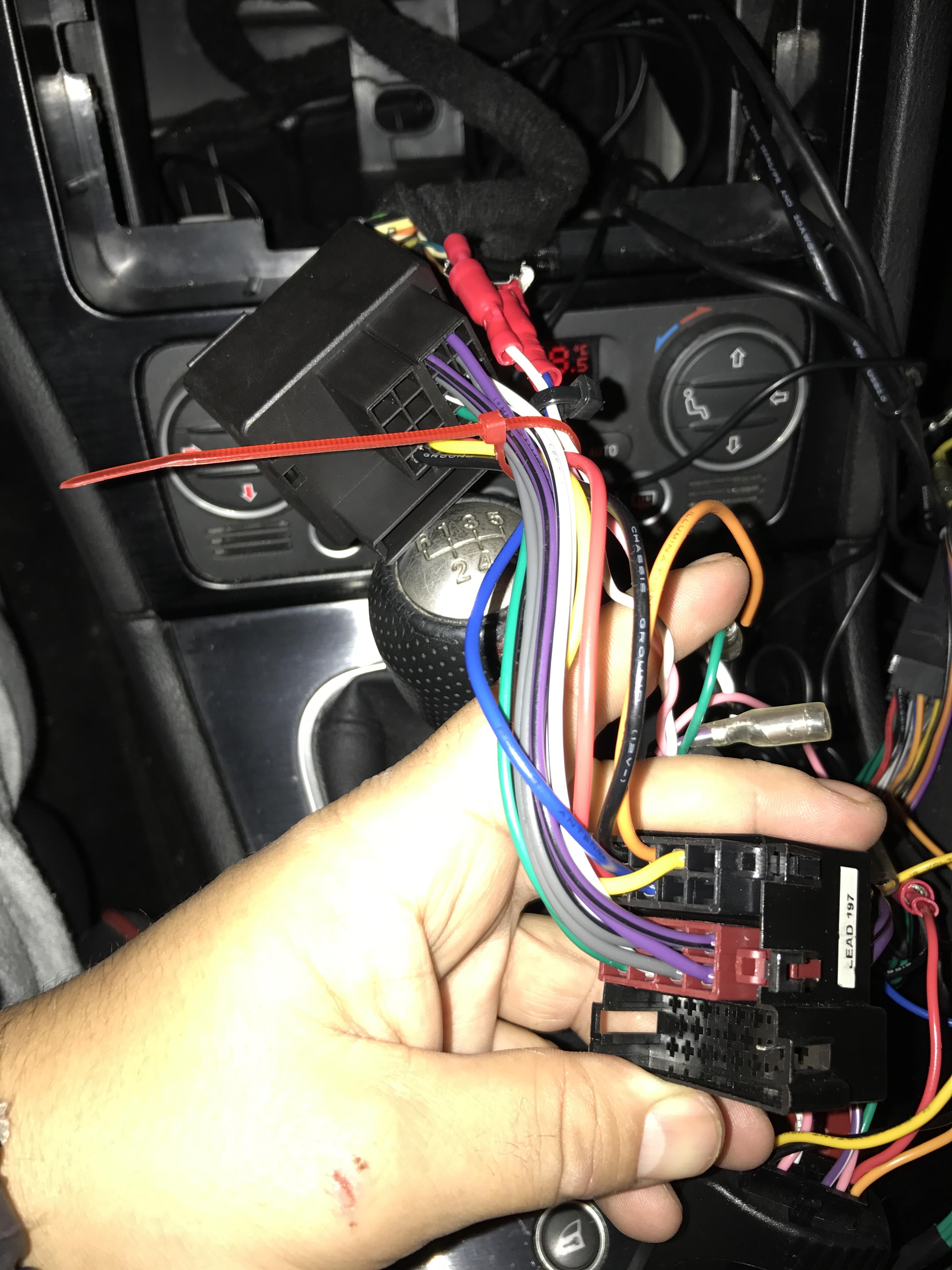

Minicoutso Posté(e) le 30 Octobre 2016 Signaler Posté(e) le 30 Octobre 2016 Voilà les photos . Tu as le quad lock et comme tu peux voire 3 câble on été couper ( pas par moi :-)) quand le fils brun n est pas n'est pas connecter pas de son . Le rose et le blanc quand ils sont déconnectés tout marche bien aussi . Comme j'ai dit au dessus le câble rouge et jaune . Un est pour le courant continue et l'autre pour allumer le poste au moment du contacte . Maintenant tu parle d'inverser le rouge et le jaune ? La je suis au stade où tout fonctionne correctement sauf le sub . Ça dois être qu'un câble qui n'est pas connecter ou pas bien . On y est presque j'y crois :-)
JaiSi Posté(e) le 31 Octobre 2016 Signaler Posté(e) le 31 Octobre 2016 l'inversion du 12v commuté avec le 12volt permanent : le parrot quand tu coupes le contact doit t'afficher un message "genre au revoir" pas une coupure brutale. s'il ne le fait pas il faut inverser le jaune et le rouge. Pourquoi ont-ils coupés de fil sur un connecteur ISO? Le seul point c'est lorsque le véhicule possède le pack Bose....Il faut commander le sub. D'où la connectique ISO prévue à cette effet (Référence que je t'ai communiqué) Après on peut toujours bricoler avec des fils. L'avantage du connecteur ISO c'est que c'est propre pas de risque de faux contacts. Apparemment le résultat final est en approche!
Minicoutso Posté(e) le 31 Octobre 2016 Signaler Posté(e) le 31 Octobre 2016 Merci pour ton aide :-) . Ça fais plaisir d'avoir des vrais réponse . Pour l'alimentation , la radio le dit bien au revoir. Pour les fils qui sont coupés, bah ça c'est le monsieur qui place les postes qui à fais ça car les fiche ne correspondais pas et que les fiche ne sortais pas . Pour le bose et le sub, j'avais acheter le phonocar pour système bose . Je vais le placer voire s'il y a une diffference et si le sub fonctionne . J'ai lue que le sub ne fonctionnais que quand on supprimais la fonction lound et l Eq du parrot , possible ?

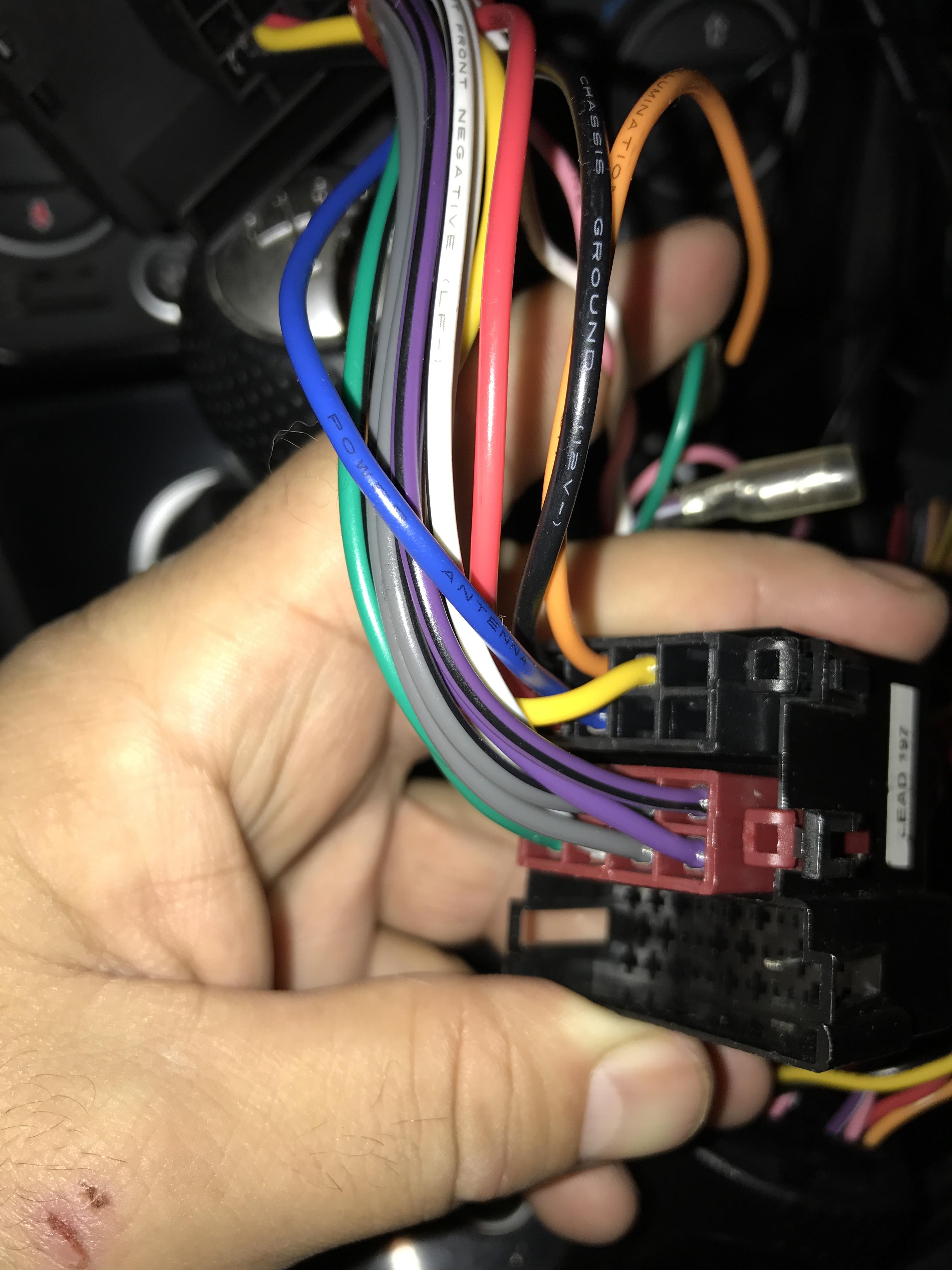

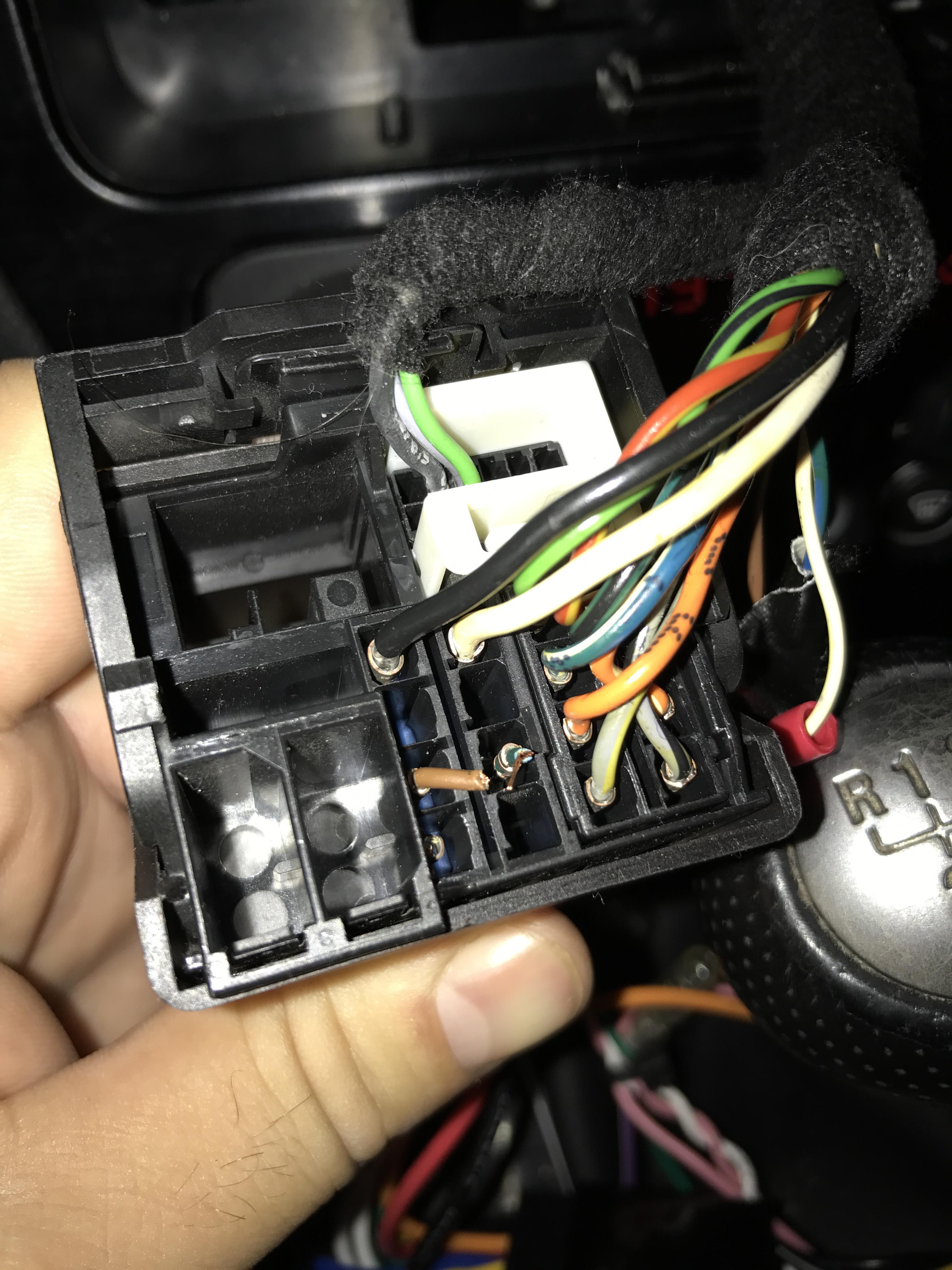

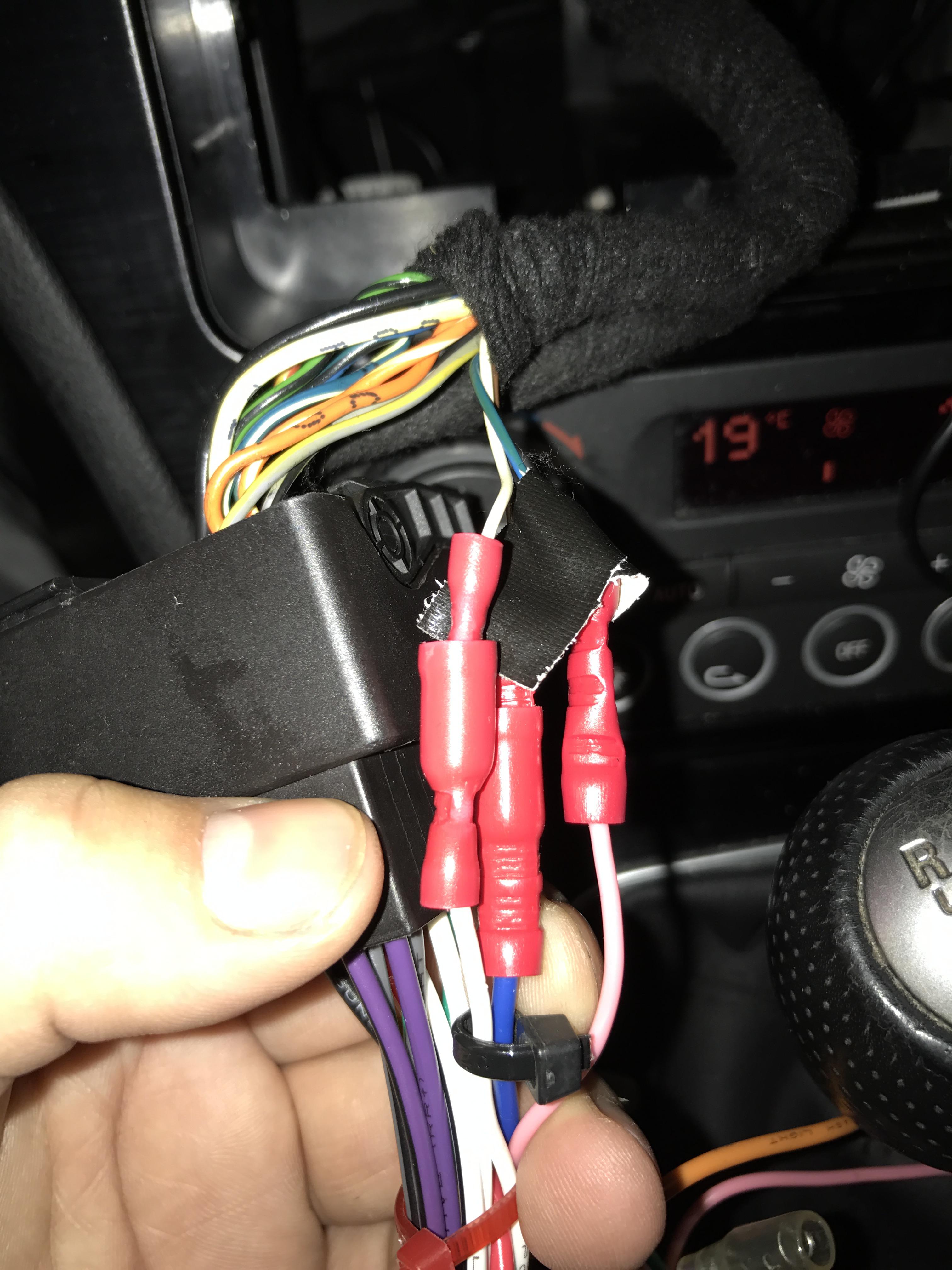

Maiale Posté(e) le 7 Octobre 2017 Signaler Posté(e) le 7 Octobre 2017 Hello. Malgré les années je vais réanimer le sujet. J'ai une alfa 159 sw 1.9 150cv phase I (2008). Un Parrot astéroïd smart. Pour avoir du courant sur la parrot, j'ai du ponter le câble jaune et le câble rouge... Finalement, j'ai du courant tout le temps qui arrive. Quand j'enlève la clé, le parrot reste allumé. Je leteind donc a chaque fois et j'enlève l'anti vol, croyant que le courrant se coupe. Si je ne roule pas 2 jours la batterie se vide... et la batterie est neuve. Avez vous une idée? Un câblage intermédiaire, un boîtier a ajouter ? Ci après la photo de mo. Câble alfa. Ceci dit au niveau du son pas de problème. Mais quand jenclanche les phares le parrot ne se met pas en mode nuit. Merci pour toute aide éventuelle.
Administrateur moon Posté(e) le 7 Octobre 2017 Administrateur Signaler Posté(e) le 7 Octobre 2017 Il faut que tu change de câble. Prends un volt mettre le file que tu as utilisé doit être le plus continu. Toi il te faut un plus après contact. Tu doit avoir un file qui n a pas de jus quand le contact est éteint c'est celui là. Sinon faut chopper le plus de l allume cigare mais sur la 159 ça a l'air bien galère
Maiale Posté(e) le 8 Octobre 2017 Signaler Posté(e) le 8 Octobre 2017 Merci pour ta réponse. J'ai testé au volt mètre. J'ai avec le contact du 12 volt sur 3 fils. Avec phare et sans phare, pas de changement. Sans contact, je conserve le 12 volt sur les 3 mêmes. Et rien sur les autres. Il n'existe pas d'autre solution que le plus de l'allume cigare ?
JaiSi Posté(e) le 9 Octobre 2017 Signaler Posté(e) le 9 Octobre 2017 Un grand classique sur les Astéroid... Il faut intervertir le jaune et le rouge. Le doit t'afficher "bonjour" et "au revoir".
Maiale Posté(e) le 9 Octobre 2017 Signaler Posté(e) le 9 Octobre 2017 En fait le rouge et le jaune sont ponté, connecté ensemble. Sans ça, le parrot ne s'allume pas.
Administrateur moon Posté(e) le 9 Octobre 2017 Administrateur Signaler Posté(e) le 9 Octobre 2017 Tu faire un dessin sur paint de ce tu as sur les fils? Ceux qui arrive de la voiture. Voiture éteinte et voiture allumé

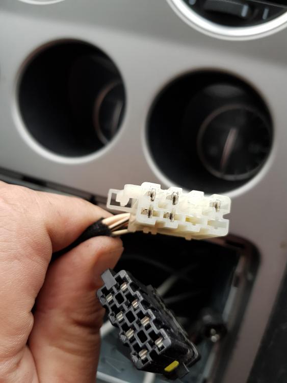

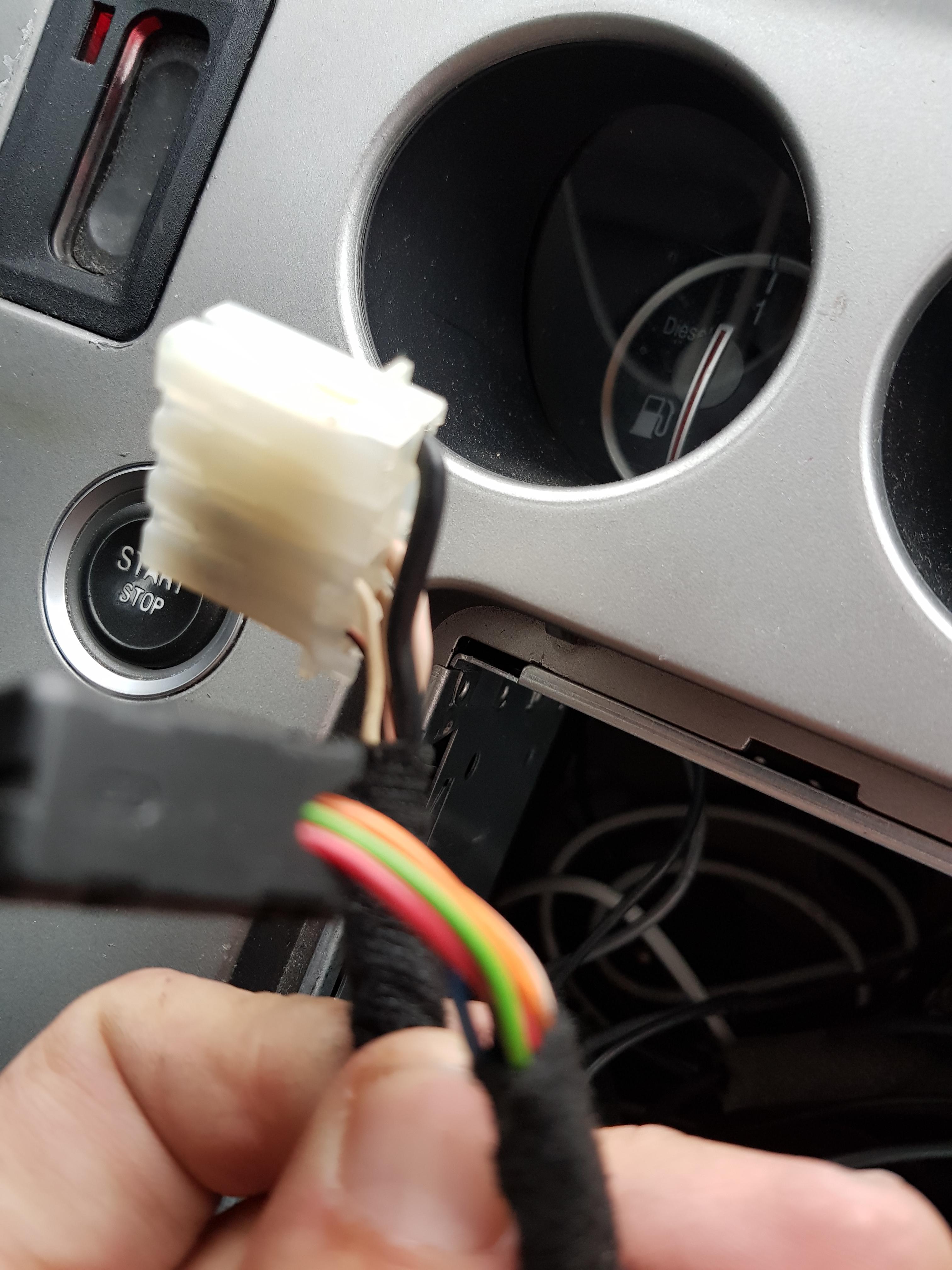

Hedi159 Posté(e) le 31 Août 2018 Signaler Posté(e) le 31 Août 2018 bonjour, quelqu’un sais installer ça dans la region maubeuge/valenciennes voir Lille ? j’ai je pense tout le materiel necessaire mais pas les connaissances pour, je suis allé chez Norauto mais il n’installe pas si je n’achete pas chez eux, bien evidemment je lache un billet, merci de me MP. jai une alfa 159 TI de 2011, un asteroid parrot complet et jai acheté ce kit sur ebay pour lintegration + commandes au volant https://rover.ebay.com/rover/0/0/0?mpre=https%3A%2F%2Fwww.ebay.fr%2Fulk%2Fitm%2F173105296109
Administrateur moon Posté(e) le 1 Septembre 2018 Administrateur Signaler Posté(e) le 1 Septembre 2018 Y a rien de compliqué. Tu enlevé l'autoradio du débranche la cause Iso tu branche intervalle la tienne entre l'autoradio d origine et la cause Iso de la voiture. Et hop gagné
