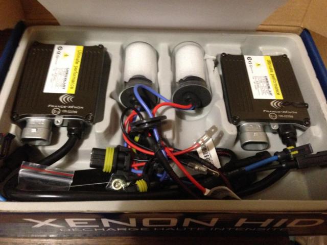

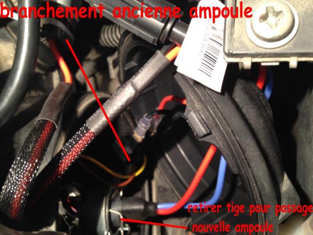

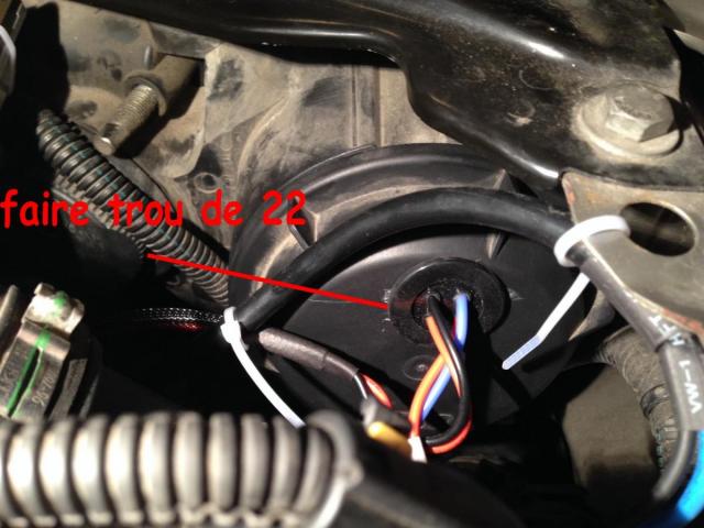

darwed Posté(e) le 8 Septembre 2014 Signaler Share Posté(e) le 8 Septembre 2014 Montage très simple d'un kit xenon pour notre 159. Ici kit acheté chez GT2I 6000K 35w, dont voici le détail: -Balast x2 -kit multiplexage pour l'anti erreurs x2 -lampe xenon x2 1er chose à faire, après avoir ouvert le capot (lol) retirer donc le cache ampoule sur les feux. A l'aide d'un multimètre ou lampe témoin, trouver le + 12v, ici c'est le fil jaune et donc l'autre fil seras la masse. Se sont les seuls fils à connecter du System, le rouge sur le fil jaune et noir sur fil marron. percer le cache ampoule pour le passage du nouveau faisceau. Sur la notice il est indiqué à 25mm le trou, mais l'un des connecteur ne passe pas donc n'hésitez pas à percer un peu plus gros. Au final ca donneras ceci, mais équiper le cache qu'après avoir monté l'ampoule sur le feu, sinon il va vous gener. Enlever le clips de maintient de l'ampoule, sinon impossible de la re-fixer. Placer l'ampoule en fesant super gaff à celle-ci et glisser le clips pour le mettre en place. La cause est qu'il y a un morceau de faisceau sur l'ampoule. Voila une fois l'ensemble mis en place. Attachez correctement par la suite les faisceaux de chaque ampoules et boîtiers. Avant Après. Ayant les led en veilleuse plutôt froide, le fait de mettre les xenon à équilibré les couleur. Visibilité blanche incomparable! Lien vers le commentaire Partager sur d’autres sites More sharing options...

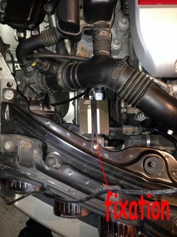

Choupy Posté(e) le 10 Septembre 2014 Signaler Share Posté(e) le 10 Septembre 2014 Pour alimenter le tuto, voici la pose d'un kit xénon FAST LIGHT en 6000K° sur mon Alfa. Les ballastes ont été peintes en noir mat pour plus de discrétion et placées sous le phare... on y voit que du feux... Lien vers le commentaire Partager sur d’autres sites More sharing options...
livreau Posté(e) le 11 Septembre 2014 Signaler Share Posté(e) le 11 Septembre 2014 bravo c est clair c plus discret mais tu as du te prendre la tete quelque chose de mignon j espere que ton ballast ne grillera pas car v la la manip pour demonter Lien vers le commentaire Partager sur d’autres sites More sharing options...

grome136 Posté(e) le 15 Septembre 2014 Signaler Share Posté(e) le 15 Septembre 2014 Pas bete du tout de la mettre dessous ! Il reste un peu de place pour qu'il "respire" un peu ? Lien vers le commentaire Partager sur d’autres sites More sharing options...
Choupy Posté(e) le 16 Septembre 2014 Signaler Share Posté(e) le 16 Septembre 2014 Pas bete du tout de la mettre dessous ! Il reste un peu de place pour qu'il "respire" un peu ? Bien sûr. Mais c'est ballaste ne chauffent pas autant que les anciennes. Lien vers le commentaire Partager sur d’autres sites More sharing options...
