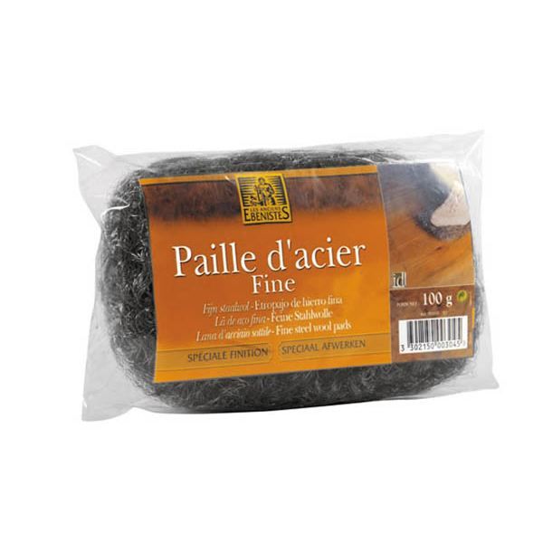

Invité Posté(e) le 30 Novembre 2014 Signaler Posté(e) le 30 Novembre 2014 Tyler non juste les joints à moins que la calamine attaque la portée et la c'est plus compliqué ! la preuve du coup aujourd'hui j'ai re démonter l'injecteur qui posé problème hier sorti le joint re nettoyé la portée correctement ( j'ai une super astuce) après avoir examiné le joint j'ai décider de la passé à plat sur du verre et du papier à poncé 600 à l'eau le joint plusieurs fois pour le faire re devenir plat et uniforme. une fois remonter sa ne fuit plus ! mais c'est au tour des 4 autres après un essai sur route poussé ! donc demain ---> direction alfa pour commandé des neufs la technique du papier à poncé et du verre est très bonne et fonctionne bien car même un simple montage écrase le joint cuivre (tendre) et il épouse les formes de la portée et de l'injecteur. TECHNIQUE NETTOYAGE PORTEE : 1 tube IRL de diam 16mm paille d'acier très fine 000 vous coupez votre tube IRL environ 50cm de long ensuite un morceau correct de laine d'acier 000 que vous insérez dans un bout du tube IRL environ 2cm de profondeur et en laissant depasse environ 2cm également coté extérieur du tube IRL puis pulvérisé sur la laine d'acier nettoyant frein ou essence inséré dans le puits d'injecteur au fond puis rotation à gauche ou à droit et inversement pendant plusieurs minute au retirement du tube procédé doucement en tournant toujours et voila un puits d'injecteur et une portée comme neuve ont dit merci qui ?
