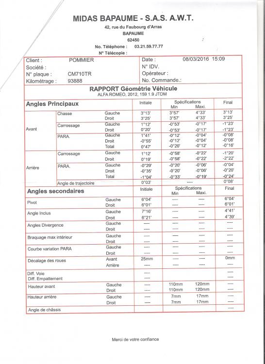

bastos20 Posté(e) le 8 Mars 2016 Signaler Posté(e) le 8 Mars 2016 Bonsoir, je viens de faire un changement de mes 4 pneus Nankang en 235/40/19 avec une géométrie chez Midas Bapaume (62) je récupéré ma caisse ce soir et elle tire a droite, la direction est très très légère et le volant n'est pas en position central lorsque je veux allez tous droit! en PJ ma valeur pour la Géométrie (c'est assez comique elle est presque dangereuse a conduire comme çà j'ai quand même fait 40km)
