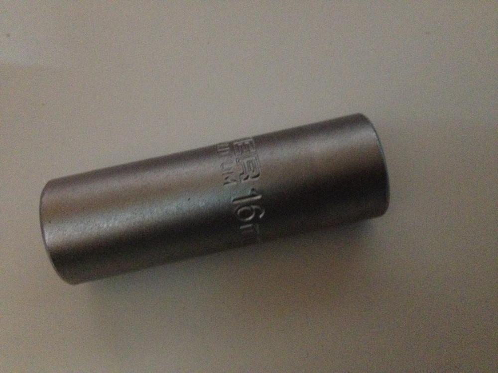

une douille spéciale bougie de 16

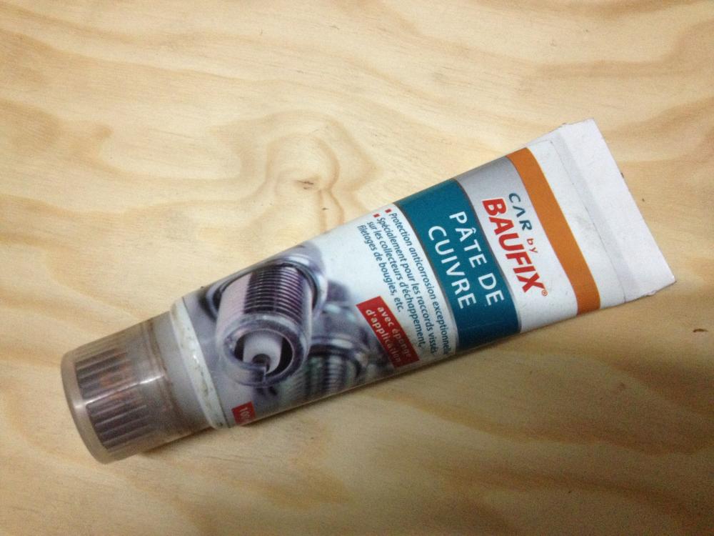

De la graisse cuivré

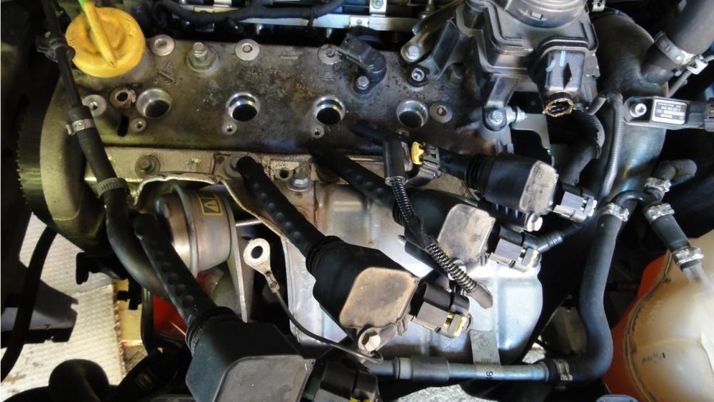

Déposer le cache moteur
DSC00816.thumb.JPG.17302fc370a1da4c7f5e3
Enlever le tube qui va au dispositif de décantation des vapeurs d'huiles
DSC07357.thumb.JPG.e551256526fd5bcaf68f7

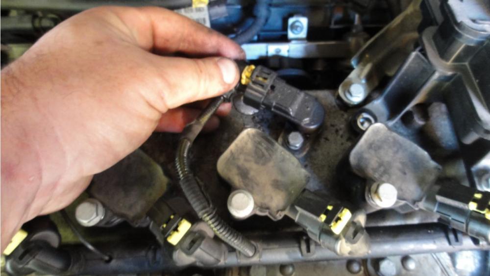

Débrancher le capteur de position d'arbre à cames
562ce916eddc9_Diapositive7_Capteur_de_po
Déposer les 4 vis qui maintiennent les bobines
Diapositive5.thumb.JPG.3c39963ccef090acf
La vis de masse
Diapositive4.thumb.JPG.72a378bc40bd82167
L'écrou de maintien
Diapositive3.thumb.JPG.9cccefa0ea706b3ad
Déclipser la fixation restante
Diapositive6.thumb.JPG.3ed68eb38b8b281ea
Déposer les bobines (inutile de les débrancher)
Diapositive9.thumb.JPG.aeed3a53d70a0dcf8

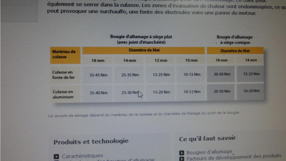

Les remplacer après avoir mis un peu de graisse sur les filets en les serrant au couple de 15-20 Nm (copie d'écran site NGK)
