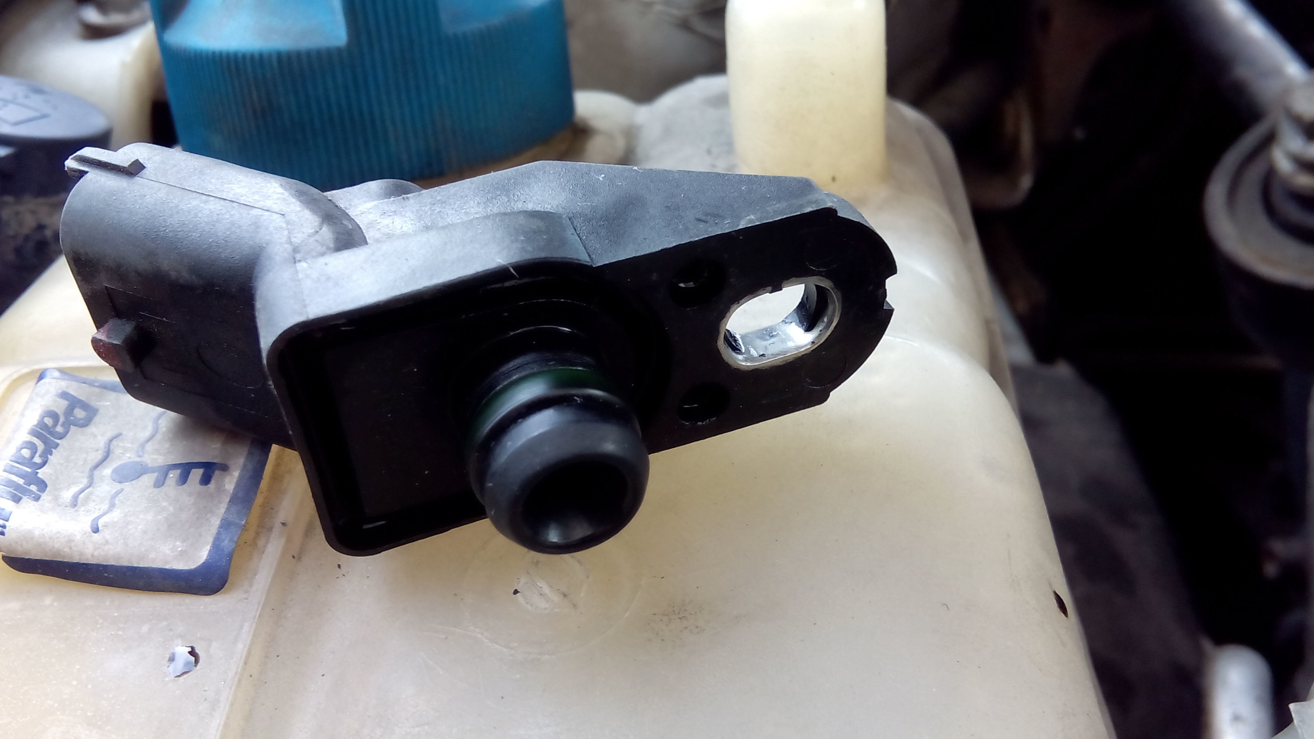

Antinomique-159 Posté(e) le 25 Décembre 2015 Signaler Posté(e) le 25 Décembre 2015 (modifié) Bonsoir. Je n'ai pas vu de code défaut OBD, Le garagiste ne te les a pas communiquer. Je n'ai vu que tu avais nettoyé le capteur de pression turbo, c'est vite fait 15 mm Modifié le 25 Décembre 2015 par Antinomique-159
Tootoon Posté(e) le 25 Décembre 2015 Auteur Signaler Posté(e) le 25 Décembre 2015 Salut Antinomique et merci pour ton aide!! Il y a 2 heures, Antinomique-159 a dit : Je n'ai pas vu de code défaut OBD, Le garagiste ne te les a pas communiquer. Alors, le garagiste a effacé le code défaut avant de me le communiquer ce qui a eu ensuite pour effet de redonner de la pêche à la voiture quand on est allé l'essayer... juste avant que le voyant ne se rallume.. Je compte bien le rappeler demain matin à la première heure pour qu'il refasse un diag complet!!!!!!!! Sinon, en fin d'aprem j'ai tenté la procédure de remise à zéro du "calculateur": effectivement, je trouve que la conduite est plus fluide, par contre ça n'a absolument rien changé à mon problème... J'ai par contre remarqué que quand le voyant moteur s'éteignait, au point mort je pouvais accélérer normalement, par contre lorsqu'il reste allumé,au point mort je ne peux pas dépasser les 3000 tours/mn: c'est une forme de procédure de sécurité du moteur, non?? Rien à voir avec mon problème? Il y a 2 heures, Antinomique-159 a dit : Je n'ai vu que tu avais nettoyé le capteur de pression turbo, c'est vite fait 15 mm C'est quoi le capteur de pression turbo? Tu pourrais m'envoyer une photo ou me dire où il se trouve pour le nettoyer? C'est pas la pièce que j'ai changée et mise en photo dans mon premier post? (car celle-ci vu qu'elle est neuve, elle est toute propre!!!)
Antinomique-159 Posté(e) le 25 Décembre 2015 Signaler Posté(e) le 25 Décembre 2015 C'est une pièce qui est fixée sur l'admission.

@rnaud Posté(e) le 26 Décembre 2015 Signaler Posté(e) le 26 Décembre 2015 Le capteur se démonte très rapidement, à nettoyer au nettoyant freins. As-tu regardé l'état de tes durits de turbo ?

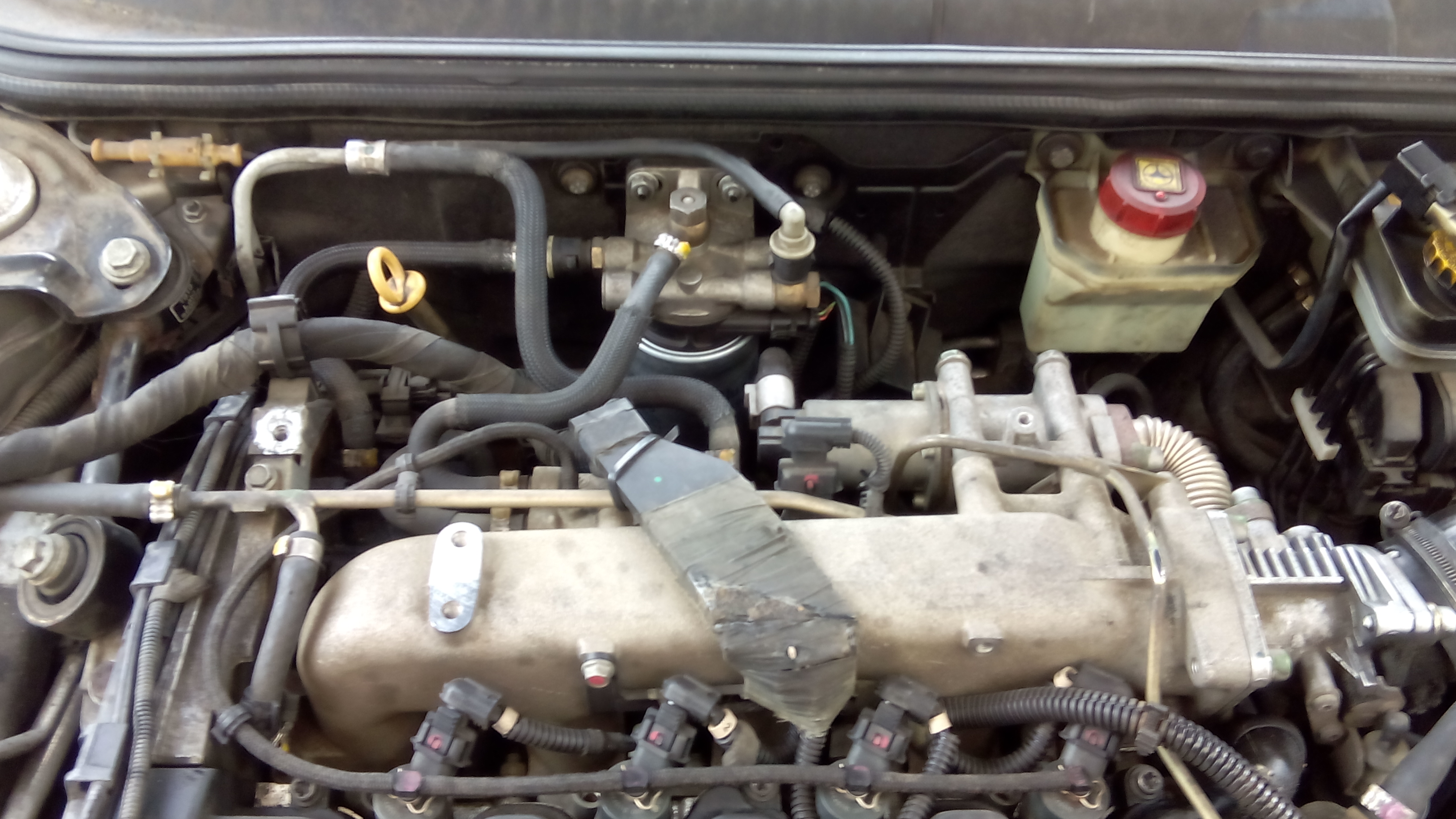

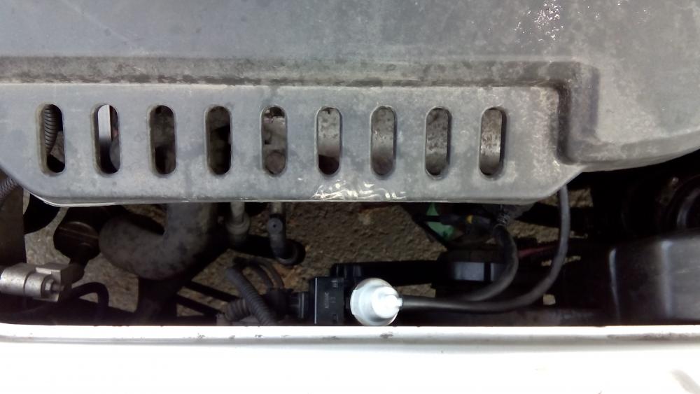

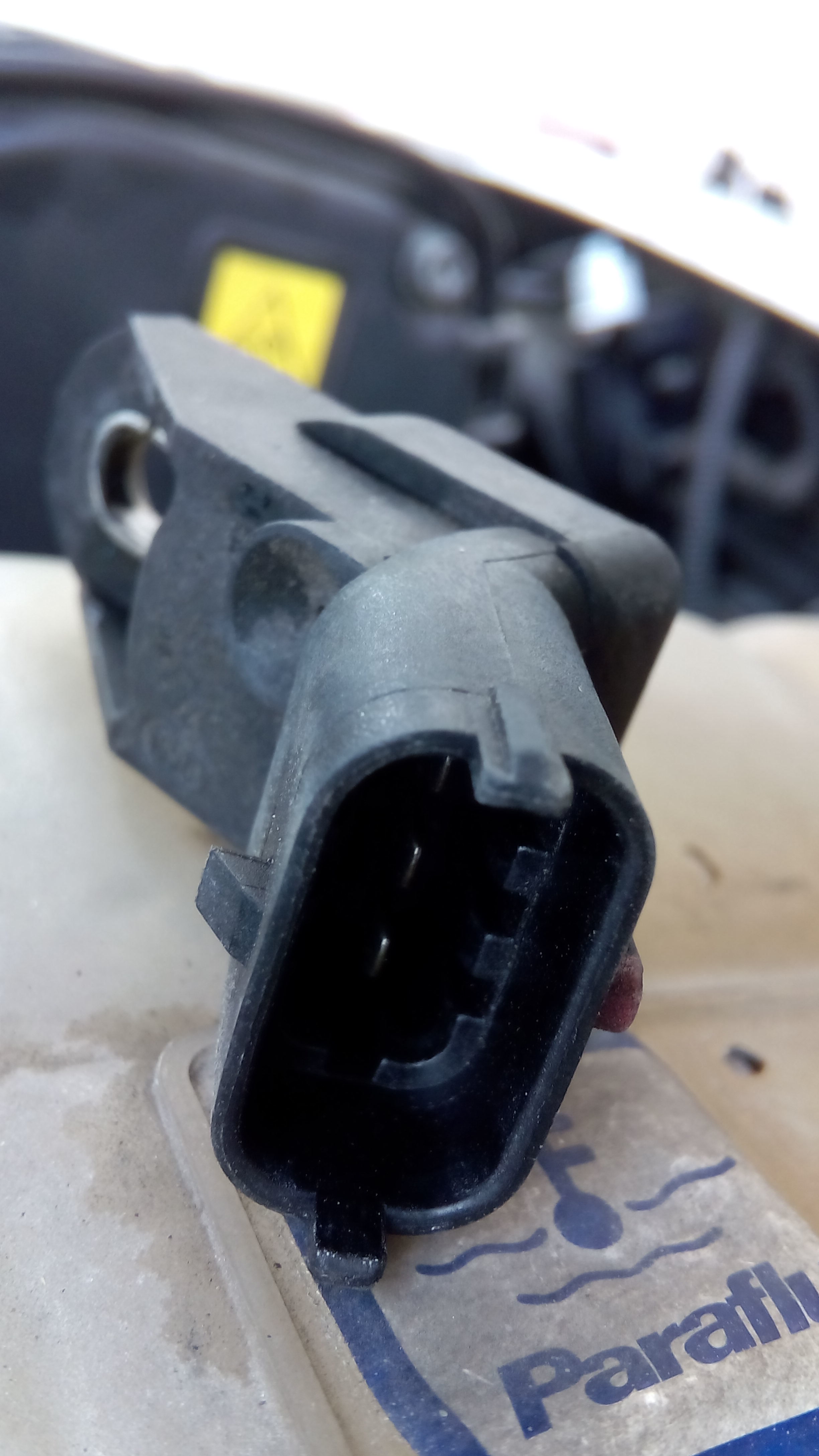

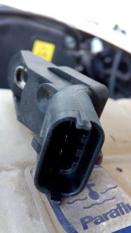

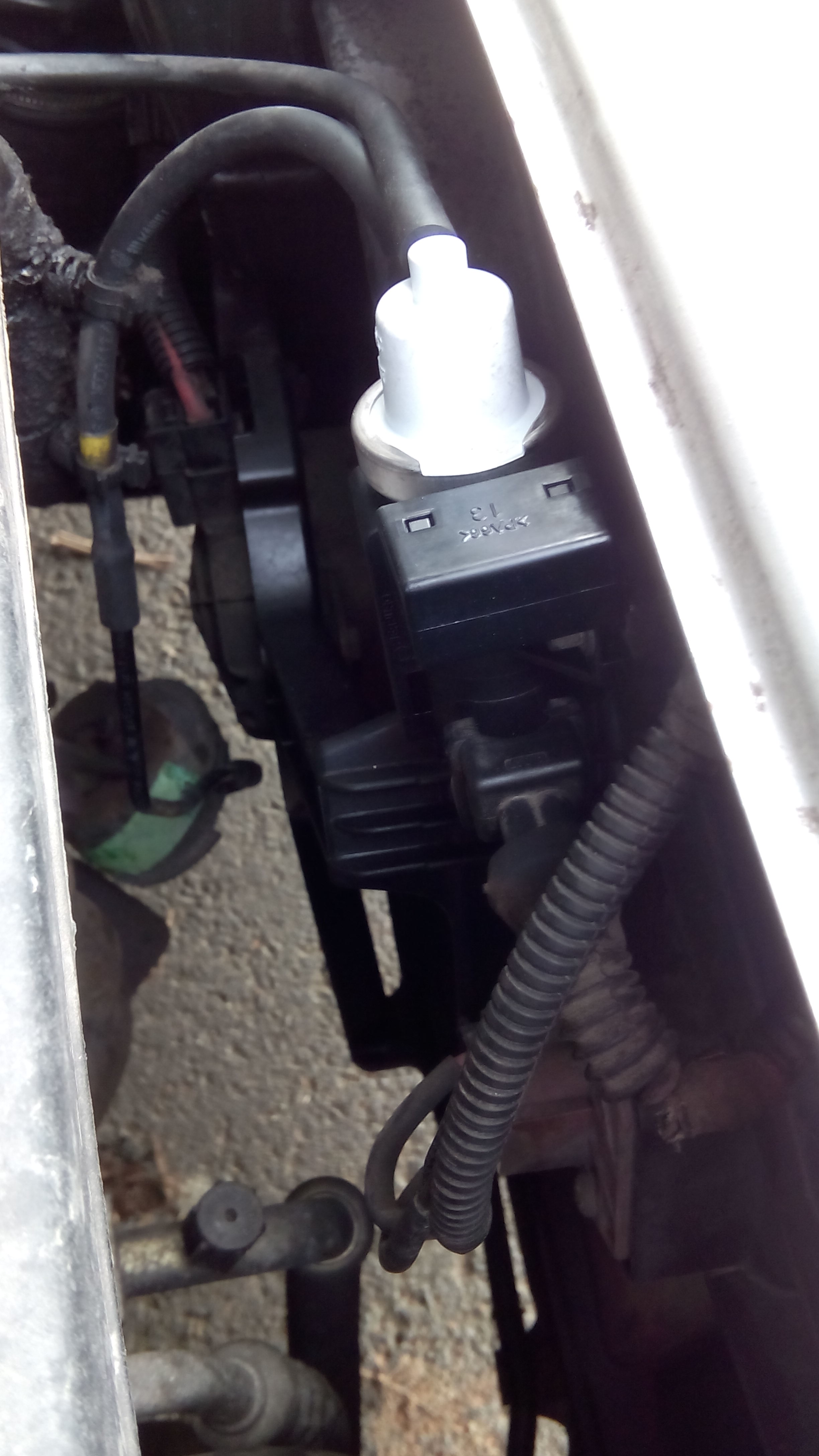

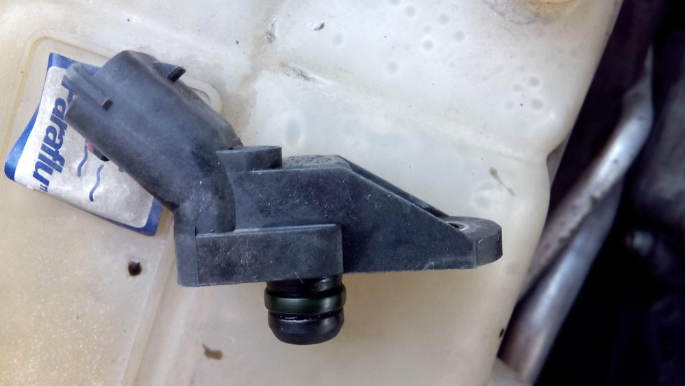

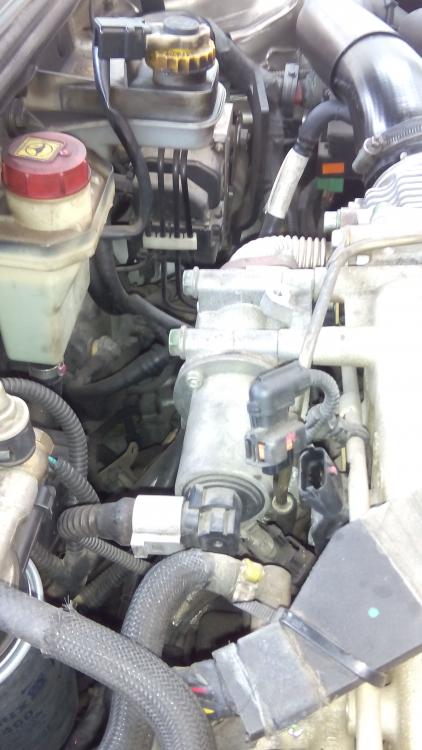

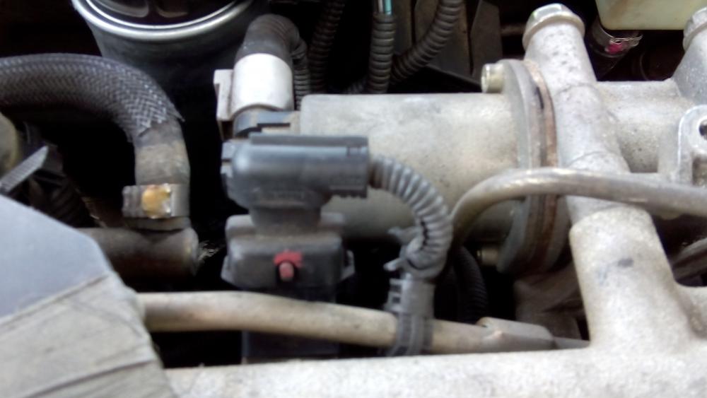

Tootoon Posté(e) le 26 Décembre 2015 Auteur Signaler Posté(e) le 26 Décembre 2015 Salut @rnaud, Alors je rappelle que je suis un peu novice en mécanique et que j'apprends pas à pas grâce à vous. J'ai cherché à démonter le capteur ce matin mais comme mon Alfa est une 156 Phase 1, je crois que la pièce et sa localisation diffère de ce que j'ai pu voir sur ce que vous m'avez envoyé... Donc j'ai démonté et nettoyé ça: Que j'ai trouvé là: Est-ce qu'il s'agit bien du capteur pression turbo? (modèle Phase 1 de 2001?) En tout cas, une fois cette pièce nettoyée et remontée, ça n'a rien changé... Sinon, je me disais qu'ayant eu un code défaut avant le remplacement de cette pièce (électrovanne ou "overboost" comme ils m'ont dit chez Alfa): le calculateur ou l'ordinateur de la voiture avait peut-être besoin d'un passage à la valise afin d'effacer le code après le remplacement pour lui "signifier" que le problème était résolu et qu'il n'était plus utile de se mettre en protection?? Qu'en dîtes-vous? Et que me conseillez-vous? Est-ce bien la bonne pièce que j'ai démontée et nettoyée ce matin? Et sinon, comment atteindre les durites de turbo pour vérifier leur état?
Antinomique-159 Posté(e) le 26 Décembre 2015 Signaler Posté(e) le 26 Décembre 2015 Il faudrait passe à la valise Fiat ou Multiecuscan pour voir les codes défauts A tu éssayer de rouler le débimmètre débrancher pour voir si la puissance revient.
@rnaud Posté(e) le 26 Décembre 2015 Signaler Posté(e) le 26 Décembre 2015 Comme le préconise Antinomique, tu peux débrancher le débimètre afin de savoir si c'est lui le coupable. Le capteur était le bon, bien vu. Pour tes durits, l'inférieure passe sous le moteur, elle est visible derrière le pare-chocs. Le plus simple étant de repérer le turbo et inspecter les durits qui en partent (ça semble logique en l'écrivant). Vérifie aussi les petites durits qui sont reliées à l'électrovanne que tu as remplacée.
titi17 Posté(e) le 26 Décembre 2015 Signaler Posté(e) le 26 Décembre 2015 Bonjour a toi @Tootoon regarde ça ça pourrait aider dans la localisation des durites admission pour ta bellehttp://www.alpazo.fr/5986-circuit-turbocompresseur alfistement

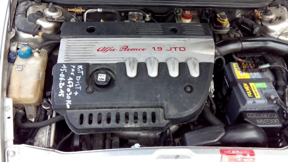

Luciferatus Posté(e) le 27 Décembre 2015 Signaler Posté(e) le 27 Décembre 2015 (modifié) Je vais faire mon chiant Tootoon mais le mécano qui t'a écrit le remplacement de la courroie de distribution sur le carter plastique à mes yeux ça fait degueulasse sans vouloir te vexer....ça ne reste que mon avis Modifié le 27 Décembre 2015 par Luciferatus
Tootoon Posté(e) le 27 Décembre 2015 Auteur Signaler Posté(e) le 27 Décembre 2015 (modifié) Alors là, tout à fait d'accord avec toi au sujet du gros pâté blanc sur le carter Luciferatus: il m'a vraiment fait ça comme un porc!!!... Mais bon, le type est un garagiste à l'ancienne, besogneux et surtout très compétent, donc je lui pardonne cette énorme faute de goût (en me promettant de l'effacer plus tard...) Sinon, rien de nouveau: j'ai essayé de trouver un garage ouvert hier: que dalle, tout le monde se repose (et c'est bien normal, mais ça m'arrange pas.) Le seul truc ouvert c'était Norauto et Feu Vert pour un passage à la valise: Norauto n'avait pas le temps, et l'appareil de Feu Vert ne pouvait pas se connecter... En rentrant, j'ai donc branché mon ordi à la voiture pour essayer de lire le code défaut avec MultiECUscan, mais bien que je puisse me connecter pour l'airbag et l'ABS, impossible de me connecter pour les infos moteur... Donc là encore j'ai fait chou blanc... Il y a 16 heures, papa22 a dit : J'aurais bien dit de nettoyer la vanne EGR qui génère des messages de défaut moteur, mais je me suis fait griller... Diable, diable, vade retro satanas. Depuis le début, je me demande si c'est pas depuis l'intervention sur l'EGR que j'ai ces merdes (capteur PMH + mon souci actuel...) L'EGR a été condamnée mais en laissant un trou dans la plaque pour ne pas avoir le voyant "avarie moteur" qui s'allume selon mon garagiste: c'est normal??, Ça entraîne pas des merdes?? Certains d'entre vous ont fait pareil?? Il y a 21 heures, Luciferatus a dit : Bonsoir , essaie de controler ta vanne Egr ,en général si elle grippe ou que la commande électrique ne fonctionne plus un code défaut apparait sous P0402, dysfonctionnement RGE débit excessif d'ou le mode dégradé, j'ai le problème sur la 147 , sur ma 156 elle etait juste encrassé, jamais de voyant correspondant, par contre j'ai changé débitmètre, car une fois changé la voiture retrouvait de la patate, mais je pense pas que cela fasse allumer le voyant, je penche plutôt coté EGR .... Tu crois pas que j'aurais le problème inverse si c’était l'EGR: genre perte de puissance à l'accélération jusqu'à un certain point où la voiture se met ensuite à s'envoler? (c'étaient les symptômes avant que je la fasse condamner...) Du coup, cet après-midi, je vais suivre tous vos conseils (si j'ai le temps), avec la bénédiction de ma chère et tendre qui ne se remet pas de l'idée qu'elle et notre fille de 3 ans ne puissent pas se rendre chez la belle famille pour les fêtes de fin d'année... Au programme: -Débranchement du débimètre (dès que je saurai comment faire) pour voir si c'est lui le coupable, comme dit @rnaud: je peux rouler avec le débimètre débranché?? -Vérification des différentes durites qui partent du turbo et de l'électrovanne que j'ai remplacée pour voir si elles ne sont pas abîmées: comment savoir si elles sont abîmées? Fissures, trous, usure??... J'essaie de prendre un max de photos pour vous les envoyer, Merci les amis!!!!!! Modifié le 27 Décembre 2015 par Tootoon

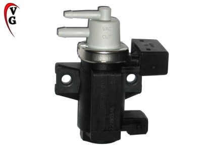

Luciferatus Posté(e) le 27 Décembre 2015 Signaler Posté(e) le 27 Décembre 2015 Ok si t'a condamné la vanne, mais ça n'empêcherait pas la partie électrique de mal faire son boulot et de créer un bug système?? Ensuite si tes dirigés n75 ne sont pas coupés, et voir toutes les durites turbo???
