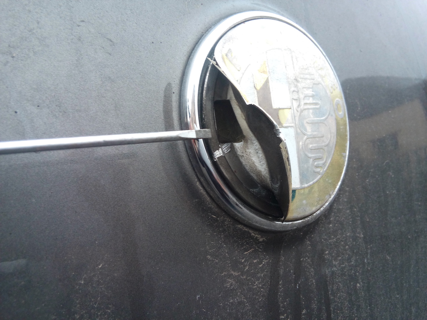

On commence par glisser un tournevis à l'arrière du logo ( là il n'y a pas de chiffon mais il faut mettre un chiffon pour ne pas rayer le contour chromé !!! ), et tordre la logo ( c'est assez facile !! )

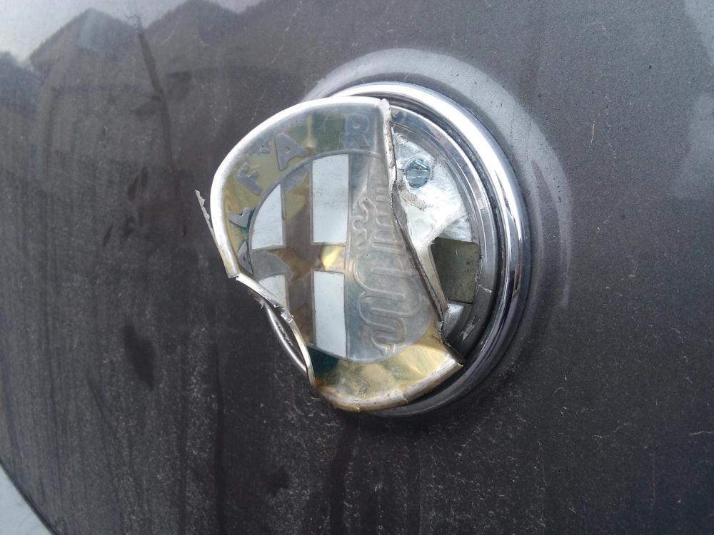

Ensuite avec soit le tournevis, soit ses doigts on fait le tour pour le plier dans tous les sens :

Puis on tire dessus pour qu'il vienne :

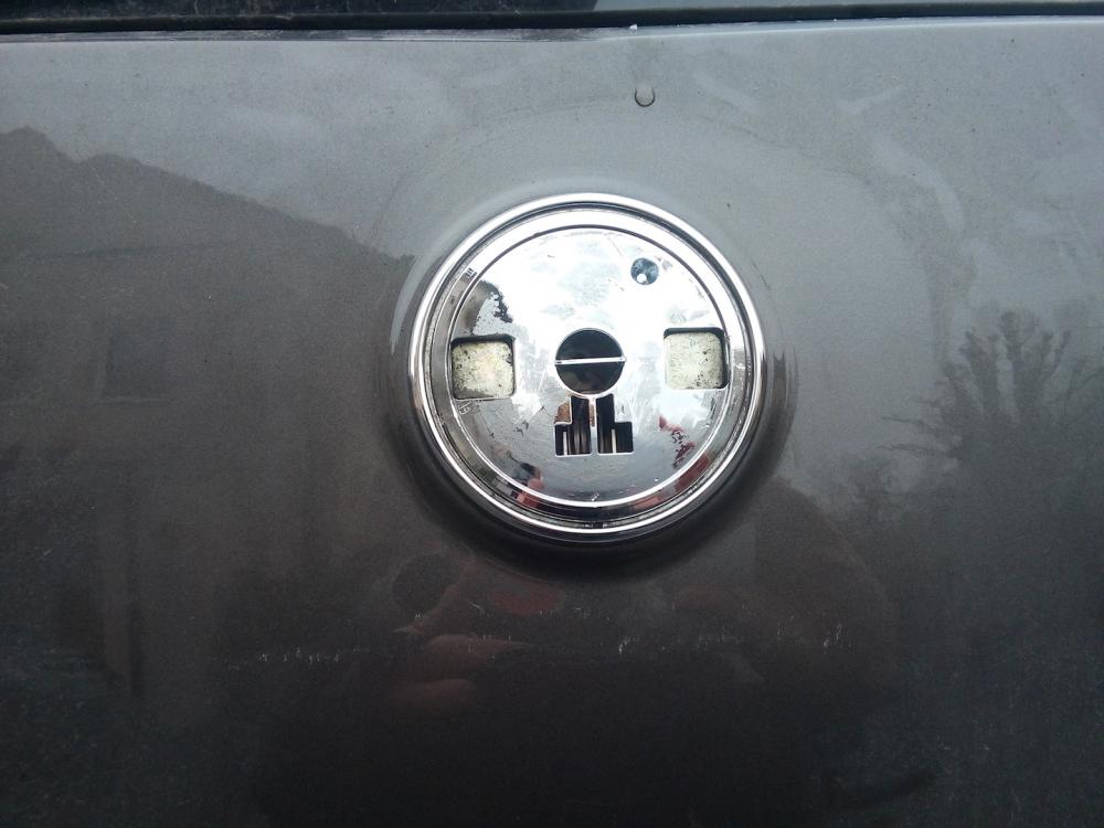

Après on nettoie bien le tout avec un cutter et du white spirit !! Et on passe un bon dégraissant pour bien nettoyer ( oui moi il reste un peu de colle ... ) :
