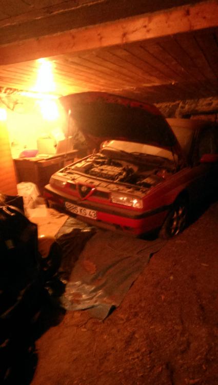

Petite photo de la mienne pendant les travaux...j'espère en profiter cet été ...IMAG0627.thumb.jpg.3c98f39eea40302ac3574 c'est pas le garage idéal mais c'est mieux que rien...une fois terminé ça sera un bon lavage pour madame... Nouveaux pneus, nouvelles jantes contrôle technique et en route....

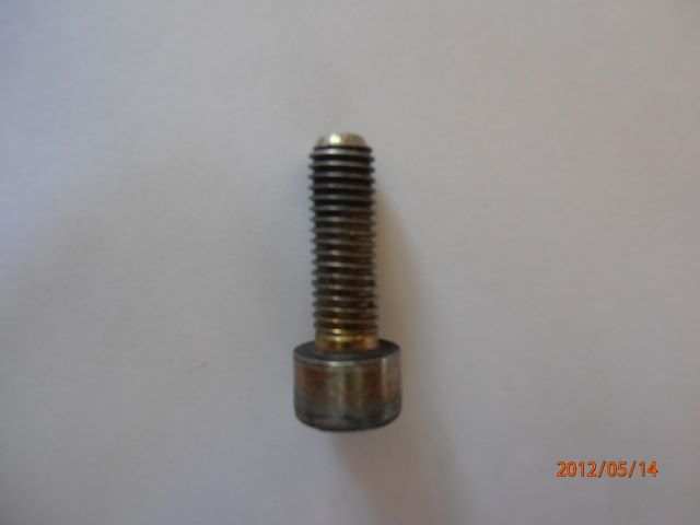

Pour le démontage de la courroie il faut retirer le petit amortisseur anti vibration,donc il faut le comprimer en faisant attention de ne pas le laisser se détendre d'un coup sinon c foutu,j'ai eu l'experience.J'utilise une clé a fitre a huile de ce type (http://www.qofipro.fr/cle-filtre-a-huile-art_fr_41372.html?LGWCODE=41372;112115;3485&gclid=Cj0KEQjwrte4BRD-oYi3y5_AhZ4BEiQAzIFxn_QKbcOF7T8vOaFe4IwnkxXUUP3nxK1lxCKFwqoOBFgaAvJ68P8HAQ ) pour le comprimé et enlever les vis de fixation.
Ensuite tu desserres la vis de maintien du galet tendeur de la courroie dans LE SENS DES AIGUILLES D'UNE MONTRE,c'est un pas a gauche ou pas gaz ,la tète de la vis est octogonal.
Pour  tendre la courroie,une clé de 35 est necessaire ,le galet est exentrique,et tu sers la vis. J'espère etre assez clair,je dois faire la mienne d'ici peu de temps.
Voici la vis de galet.

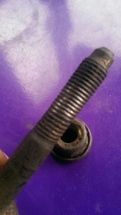

Bonsoir je suis à la recherche du boulon pour serrer la rotule du bras de suspension sur la fusée pour ma 155, et j'ai pas de garage Alfa près de chez moi ça m'emmerde de faire 200 km pour une babiole,  mon boulon et mort filetage raide....si vous avez une idée pour en trouver un 11x75 merci....
