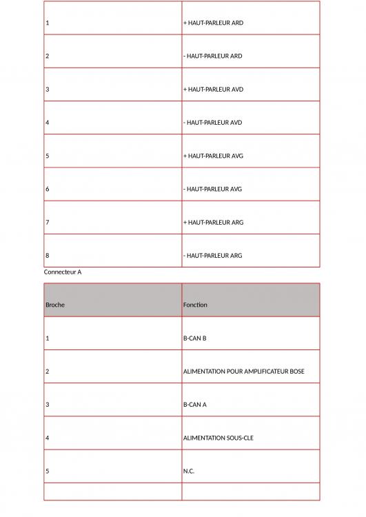

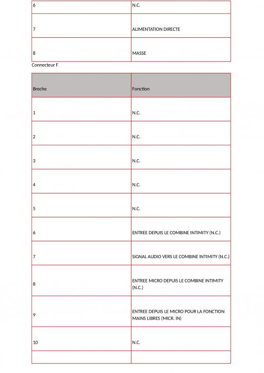

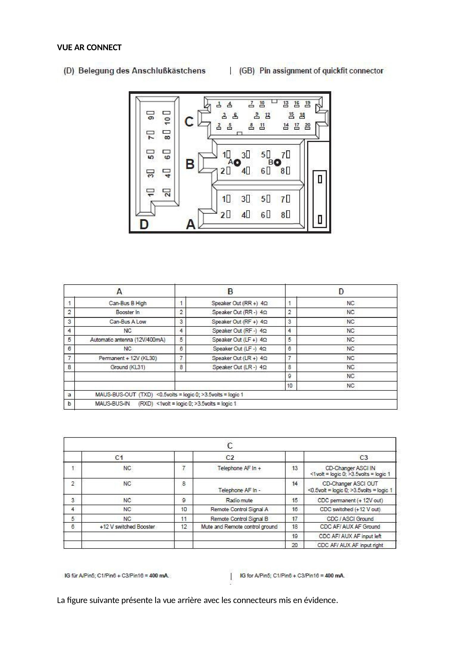

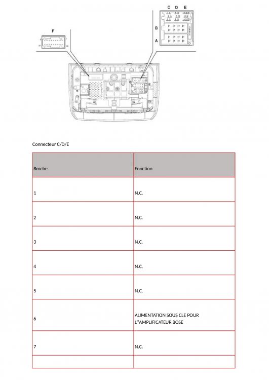

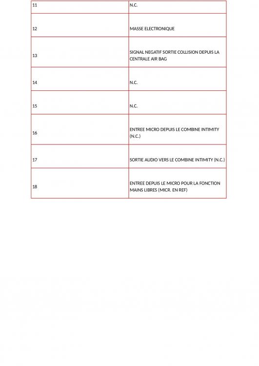

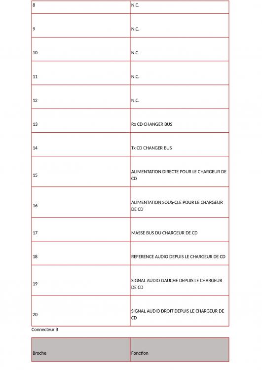

Antinomique-159 Posté(e) le 31 Mars 2016 Signaler Posté(e) le 31 Mars 2016 Fantômas, voici les détails des connecteurs du navigateur, mets les bout à bout.
Pepi159 Posté(e) le 2 Avril 2016 Auteur Signaler Posté(e) le 2 Avril 2016 Merci beaucoup Antinomique, je vais éplucher dimanche matin. J'ai lu dans le forum ARO qu'il avait un alfiste qui avait eu le même problème et qu'il était parti se raccorder sur la boite à fusibles sur l'emplacement de l'alarme. Mais bon, je n'en suis pas encore là, je vais suivre ton shéma, et je pourrai enfin profiter de cet Alpine avec ses 3 sorties RCA, et toutes ses multitudes de réglages...

Pepi159 Posté(e) le 3 Avril 2016 Auteur Signaler Posté(e) le 3 Avril 2016 Et bien les amis, j'ai trouvé l'embrouille...je n'en reviens pas. Ca vient de l'interface Alpine ! Du grand n'importe quoi ! ils ont oublié le + permanent!!!! il manque la cosse et le cordon ! j'ai pris une photo pour vous le montrer ! Grace au shéma de Antinomique, on voit que le + permanent se trouve en dessous de la masse normalement. Et bien sur le connecteur noir, rien au dessous de la masse! J'ai donc été obligé de mettre le connecteur d'origine du CDE 193BT, et comme d'habitude, raccorder le jaune et le rouge. Et là tout fonctionne a l'arret. J'ai enfin pu appairer le telephone et peux écouter Deezer dans ma 159. Pour l'interface, je suis obligé d'aller le signaler ou je l'ai acheté, et je contacterai le service technique d'Alpine aussi. Il le font fabriquer en Grande Bretagne, il ressemble à la marque "Uconnect"...Ou bien alors, je cherche une cosse du meme type, un morceau de cable et le fais moi même...mais bon c'est énervant, 59 euros l'interface, dépensés pour rien....GRRRRRR Ci joint les photos du connecteur véreux, et du montage terminé (avec le connecteur d'origine). Les amplis et le caisson attendrons un peu il faut beaucoup de temps pour passer tous ces cables...et rien que pour aller du coffre à l'habitacle c'est une vraie galère...
