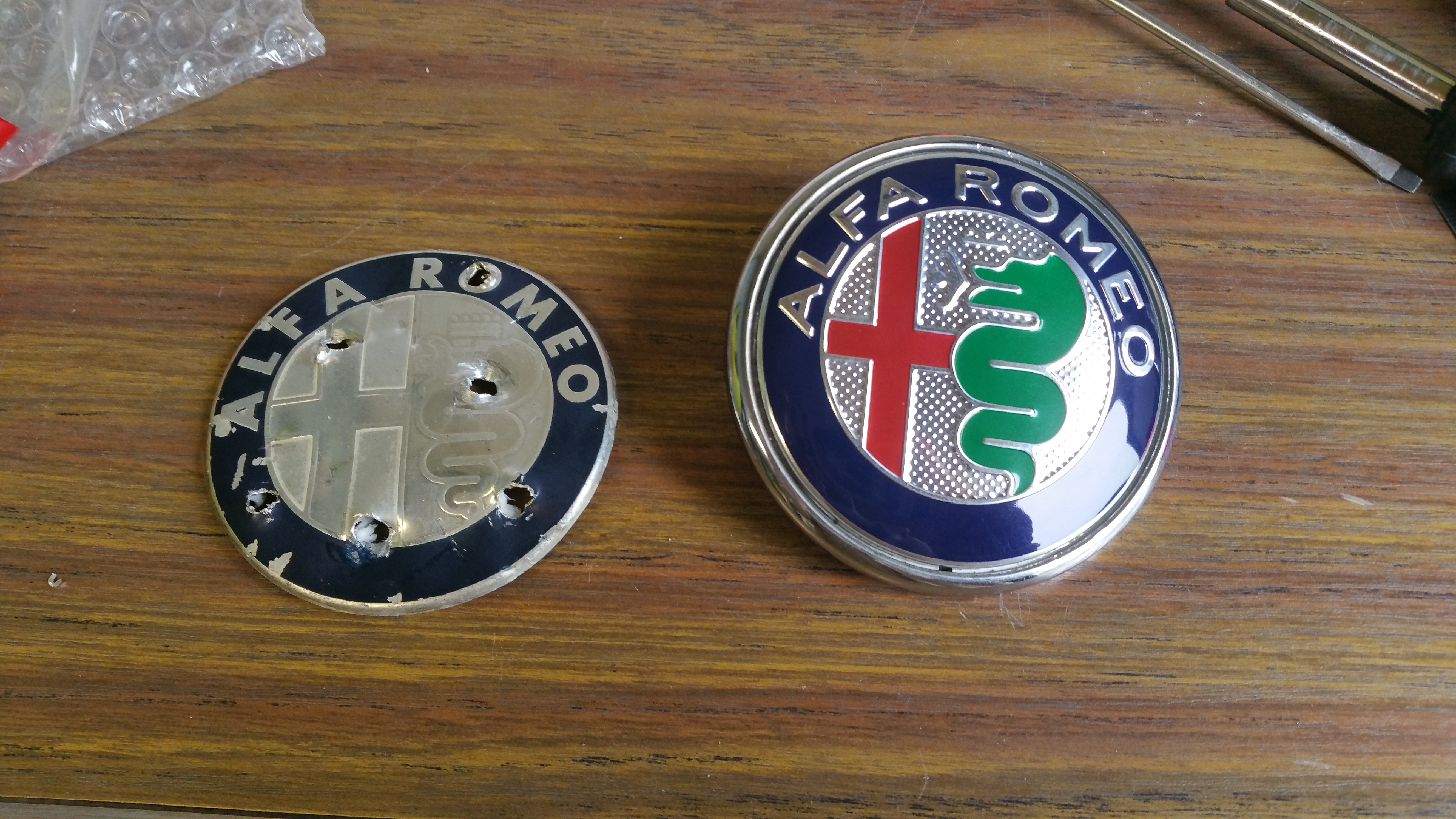

BenjiZilla Posté(e) le 31 Mai 2016 Auteur Signaler Posté(e) le 31 Mai 2016 Mais tout ces problèmes ne m’empêchent pas de m'en occuper Changement des logos de capot et coffre le we dernier (ils en avaient besoin) Les logos de moyeux de jantes seront changés quand il fera beau comme je dois démonter et nettoyer les jantes. Par contre pour le logo de volant pas moyen d'enlever celui d'origine et j'ose pas forcer avec l'airbag derrière Donc avec des petits renseignements trouvés ci et là, quelques petits trous( attention à percer que le logo qui est assez fin, pas besoin de passer à travers le support entier , un tournevis plat, du dissolvant et de l'huile de coude c'est facilement faisable et repositionnable facilement avec l'ergot de centrage...
Forza!!! Posté(e) le 1 Juin 2016 Signaler Posté(e) le 1 Juin 2016 Top avec les nouveaux logos!!! Belle auto ! Tu verras la Brera c'est le top!
buz Posté(e) le 2 Juin 2016 Signaler Posté(e) le 2 Juin 2016 Il y a 11 heures, Forza Alfa 159 a dit : Top avec les nouveaux logos!!! Belle auto ! Tu verras la Brera c'est le top! x2
