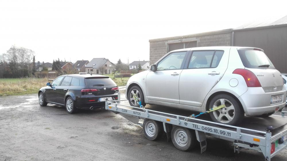

clem1988 Posté(e) le 1 Juin 2016 Signaler Posté(e) le 1 Juin 2016 Salut, C'est un sujet que je connais bien étant donné que je tracte régulièrement un plateau porte voiture double essieu avec ma 159. C'est une 115cv, il est vrai reprogrammée. Le tout n'est pas la puissance, mais plutôt le couple. La 159 8v est assez creuse à bas régimes, reprogrammée c'est par contre autre chose. Donc si tu comptes la laisser d'origine, le seul conseil que je pourrais te donner est de rester au dessus de 2000 tr/min autant que possible. Pour le reste l'attelage est assez haut sur une 159 (le mien en tout cas), pour donner une idée, il est à peine 1cm plus bas qu'un Mercedes Glk. Pour la suspension elle résiste vraiment bien à la charge. Une remorque double essieux est parfois plus facile à tracter car moins de poids sur la flèche. J'ai donc un plateau Saris pesant 740 kg à vide et pour transporter de petites voitures style Opel Corsa, Peugeot 207, Ibiza ou Polo aucun soucis. J'ai déjà transporté plus lourd comme Golf VI break ou Seat Leon, mais c'est la limite. Le poids tractable est effectivement de 1500 kg sur toutes les 159 sauf les Q4 1800 kg de mémoire. Mon attelage est prévu pour 2 tonnes. J'ai déjà été jusque là, la seule chose est de faire doucement sur les dos d'âne et autres bosses et d'anticiper pour redémarrer facilement. Pour le freinage, ma remorque étant freinée, ça ne pose aucun problème. Je n'ai jamais touché nulle part et ma 159 est en jantes 18 pouces. J'espère avoir pu éclaircir ta situation, à bientôt Je te joints quelques photos pour voir l'attelage
