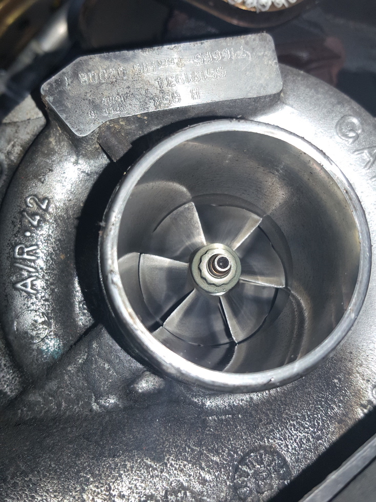

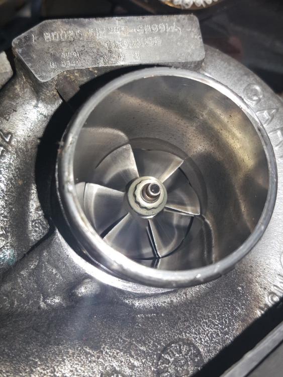

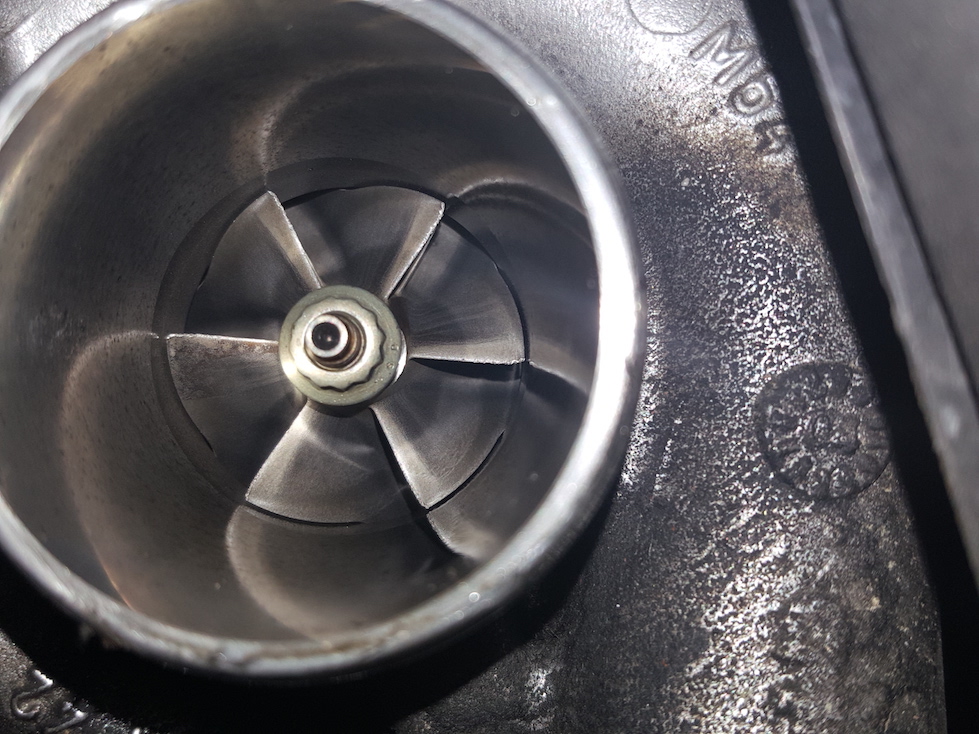

@rnaud Posté(e) le 8 Juillet 2016 Signaler Posté(e) le 8 Juillet 2016 (modifié) Bonsoir à tous, J'ai démonté aujourd'hui la durite qui va de l'intercooler au turbo, et en ai profité pour prendre des photos de celui-ci. Les ailettes sont usées (cocotte a tout de même 173000km) mais l'axe n'a aucun jeu. Le "grignotage" que l'on voit ne me semble pas aberrant, mais je n'y connais pas grand chose en turbo. Votre avis : normal ? changement imminent ? Merci d'avance ! Modifié le 8 Juillet 2016 par @rnaud
dirty Posté(e) le 9 Juillet 2016 Signaler Posté(e) le 9 Juillet 2016 Le turbo va pas tarder à lacher,il doit y avoir un léger jeu lateral,vu les traces sur la paroie,c'est pas bon.Un spécialiste du turbo te répondra sans doute.
@rnaud Posté(e) le 9 Juillet 2016 Auteur Signaler Posté(e) le 9 Juillet 2016 Salut Dirty, Je pensais aussi à un jeu latéral important, or il n'en est strictement rien. L'axe ne bouge pas du tout. J'en ai vu des plus abimés au démontage sans panne, je verrai bien. Le fait est que je songe à l'occasion à investir dans un reconditionnement, je pense qu'il vaut mieux agir en préventif qu'en curatif dans ce genre de cas.
dirty Posté(e) le 9 Juillet 2016 Signaler Posté(e) le 9 Juillet 2016 Oui agir en préventif serai sage, car si il casse le moteur risque de s'emballer et donc engendrer plus de dégât.
poupou Posté(e) le 10 Juillet 2016 Signaler Posté(e) le 10 Juillet 2016 Bonjour pour moi il n'y a pas d'urgence si il n'y a pas de jeu, il me parait correct ce turbo.
@rnaud Posté(e) le 10 Juillet 2016 Auteur Signaler Posté(e) le 10 Juillet 2016 Je vois que les avis sont partagés L'état me semble ok (même si les extrémités sont un peu mangées), mais ma GV doit être grippée malgré l'utilisation d'un nettoyant professionnel. Le changement à terme reste une option, peut-être précédé d'un nettoyage manuel si je trouve le courage de me lancer.
