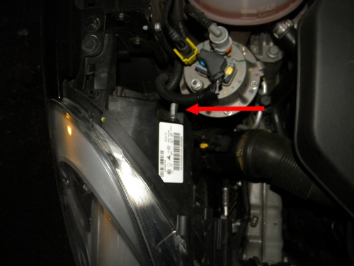

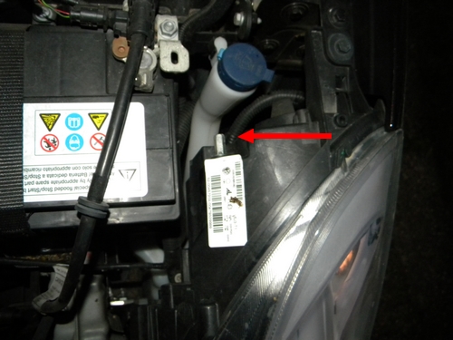

oscar32 Posté(e) le 28 Décembre 2016 Signaler Posté(e) le 28 Décembre 2016 (modifié) Je ne sais pas si le sujet a été abordé ailleurs dans le forum mais je n'ai pas trouvé et ça peut toujours intéresser d'autres possesseurs de Giulietta. Donc je la fais brève : Mes feux de croisement étaient mal réglés et mes feux de route aussi (l'impression que la tache lumineuse se trouvait 30 mètres devant la voiture). Pour que ce soit bien fait, j'emmène ma voiture au garage Fiat qui me l'avait vendue. Un coup de régloscope (gratuit, merci monsieur) et mes codes étaient parfaitement réglés. " - Et pour les phares ? - Il n'y a pas d'autres réglages, c'est le même que pour les codes ! - ????? " Sorti du garage je me suis rendu compte que mes feux de route éclairaient toujours aussi mal. J'ai levé le capot et tenté de comprendre. Le meccano m'avait raconté des salades : Il y a deux ergots 6 pans (cf les photos ci-dessous) juste en dessous et derrière les étiquettes blanches, ergots qui servent à monter ou descendre les phares indépendamment des codes. Il faut dévisser avec une clé de 8 jusqu'à obtenir une hauteur convenable. Six tours en ce qui me concerne (soit 24 quarts de tours puisqu'on ne peut pas faire mieux qu'un quart de tour à chaque fois). Edit :J'avais été un peu optimiste, j'éclairais un peu haut, j'ai ramené à quatre tours et finalement cinq ne seraient pas mal. A chacun d'ajuster à sa convenance. DROITE : GAUCHE : C'est tout et ce n'est pas plus compliqué que ça ! Modifié le 1 Janvier 2017 par oscar32

oscar32 Posté(e) le 28 Décembre 2016 Auteur Signaler Posté(e) le 28 Décembre 2016 (modifié) Excuse-moi d'avoir fait un doublon, je n'ai pas été foutu de trouver ton post. Question subsidiaire, je vais changer mes ampoules, autant H1 que H7, j'hésite entre des Philips Xtrem Vision et des Osram Night Breaker. J'ai lu tout et son contraire là-desssus. Le prix je m'en fous pourvu que j'y voie. J'aimerais avoir vos avis. Modifié le 29 Décembre 2016 par oscar32

oscar32 Posté(e) le 1 Janvier 2017 Auteur Signaler Posté(e) le 1 Janvier 2017 Un passage au régloscope te permettra de régler correctement tes codes en hauteur mais surtout l'ensemble des optiques horizontalement pour que la zone éclairée soit bien alignée sur la route. Tu pourras ensuite relever tes feux de route à ta convenance. J'avais fait 6 tours, je me suis rendu compte que c'était un peu trop, je suis redescendu à quatre pour qu'il n'y ait pas de rupture de "tache" lumineuse sur la route entre les codes et les phares. Mais la vérité doit être entre les deux, je vais les remettre à cinq.

oscar32 Posté(e) le 4 Janvier 2017 Auteur Signaler Posté(e) le 4 Janvier 2017 J'ai jeté un œil, je l'ai ramassé tout de suite. A gauche, les feux de croisement sont quasiment inaccessibles à moins de démonter l'optique, ou la batterie, voire la roue comme tu les disais. Donc pour le moment je laisse tomber. Si tu trouves une solution acceptable sans démonter la moitié de la bagnole, fais-nous en part.
