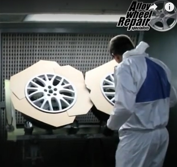

JaiSi Posté(e) le 22 Mars 2017 Signaler Posté(e) le 22 Mars 2017 Contactes http://www.awrs.fr T'envoie une photo de la jante et ils te font une estimation. Comptes 130€ par jante en 17" pour une rénovation à l'origine. L'avantage du thermolaquage c'est comme à l'origine Peinture = Ce sera un voile de peinture . Peindre sans démonter les pneus????

jackonoir Posté(e) le 19 Avril 2017 Auteur Signaler Posté(e) le 19 Avril 2017 Le 22/03/2017 à 08:24, JaiSi a dit : Peindre sans démonter les pneus???? Salut, ils font comme ça
