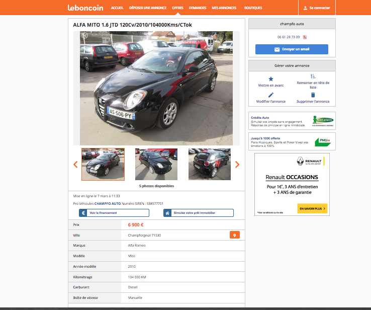

Deux annonces en compétition:
Rouge: 1,3 95cv de fin 2010 avec 110 000km pour 6 000€ (particulier)
Noire: 1,6 120cv de mi-2010 avec 104 000km pour 6 900€ (professionnel) J'ai rdv dans l'ap-midi pour la voir, ce serait une première main

Oui, noire, cuir rouge, 120cv, sur le papier je la place en n°1. Si visite convaincante et entente commerciale, on partira sur celle-ci je pense.
Lien vers le commentaire
Oui à part le cuir rouge (la notre avait le cuir noire), elle a la même config que notre ex Mito, le noire lui va bien et avec les petites touches de chrome ca rend bien. Juste que le noir c'est pénible l'entretien, polish obligatoire sinon on voit les micro-rayures....
