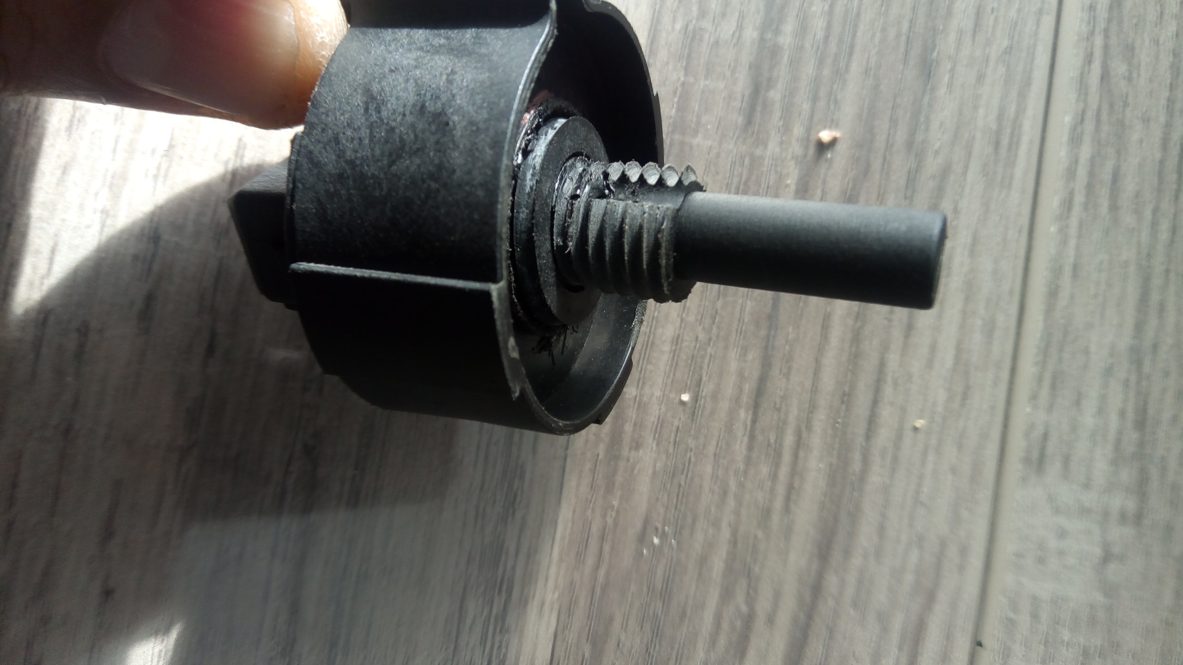

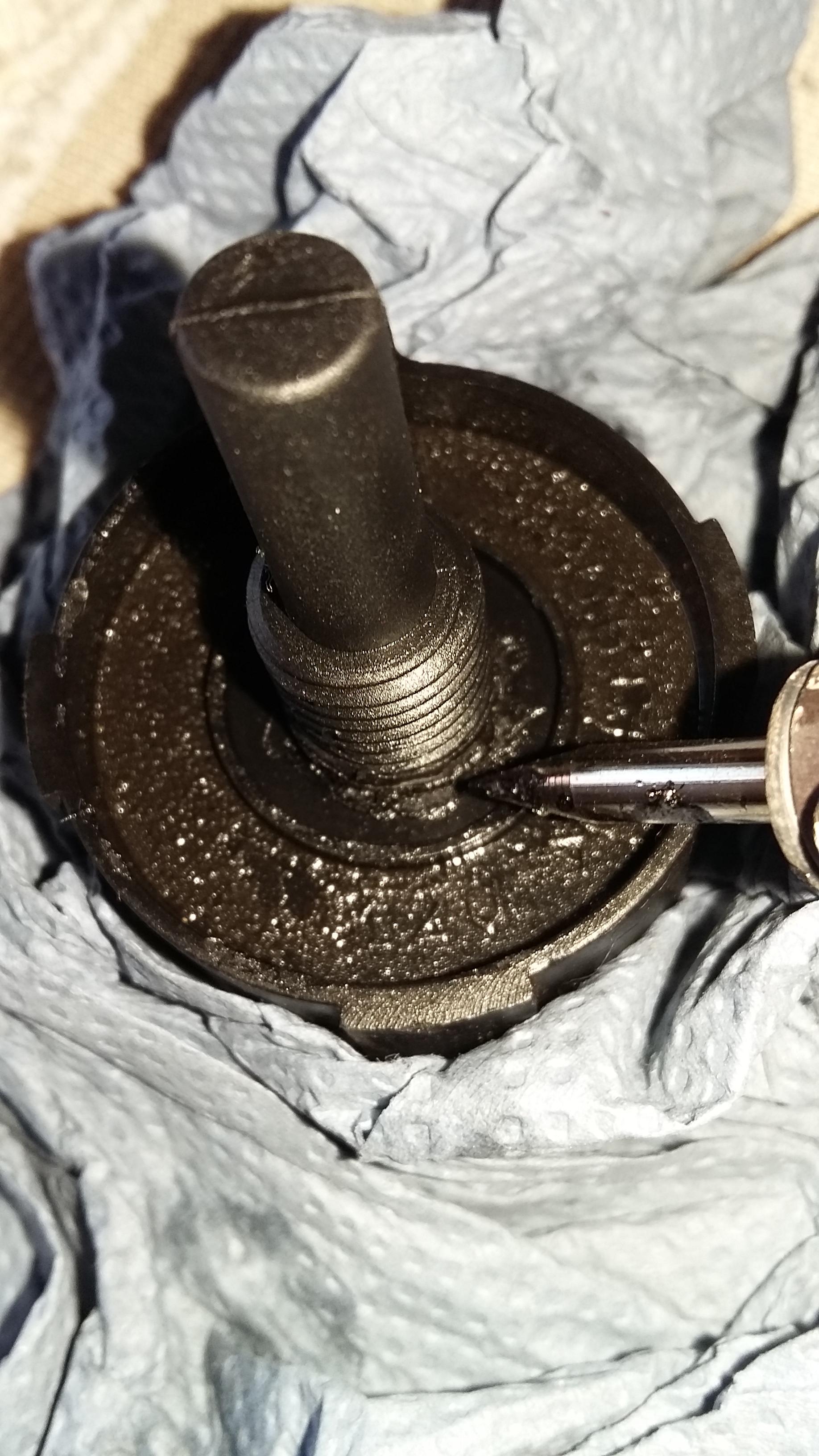

après avoir changer mon filtre a GO j ai cassé ce fameux capteur en dessous du filtre
je vais vous montrer comment le réparer
donc voici la bébête
1ere chose a faire
je recolle les 2 partie en fesant fondre le plastique tout autour a l aide d un fer a souder bec fin
puis , toujours avec le fer a souder , mais cette fois si avec le bec large
je fais fondre dessous un bouchon en plastique pour le mettre tout autour (entre temps j ai nettoyer le capteur avec un spray nettoyant a frein)
j en ai profiter pour condamné une partie de la rigole de purge
mettre de la colle chaude pour avoir quelque chose de lisse

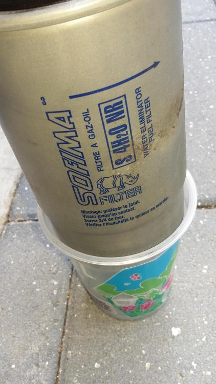

compter le nombre de spire creux pour atteindre le joint (ici j en ai compter entre 4 et 5)
faire un teste d étanchéité avec l ancien filtre

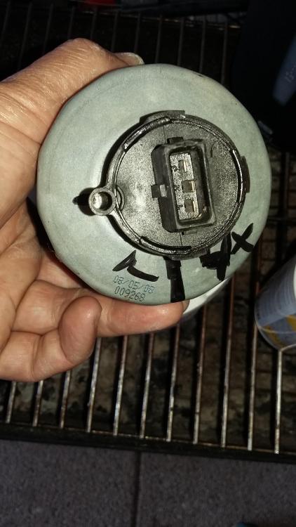

pour cela , repéré le début d accroche du capteur (moment ou il commence a ce vissé et faire une marque sur le filtre )
tourné 4x + 1/4 de tour supplémentaire ....... la c est a vous de voir .... mais surtout ne pas forcer !!!!
et refaite une marque sur votre filtre
pour le test mettre un sopalin au fond d un recipient
mettre le filtre dessus
puis j ai rempli le filtre d eau bouillante a fond
laisser 24h .... et verifier si le sopalin a des traces d humidité
en plus je ne connais pas cette marque de filtre ??????
ce qui est bien avec cette technique .... étant donné qu une partie de la rigole de purge a était condamné avec du plastique fondu , si vous devez le purgé il faudra tourner le capteur un peut plus pour que ca coule
et pour terminer
refaite la même technique sur votre nouveau filtre ;-)
ne pas oublié les marquage au stabilo noir ;-)
qu en pensez vous ???

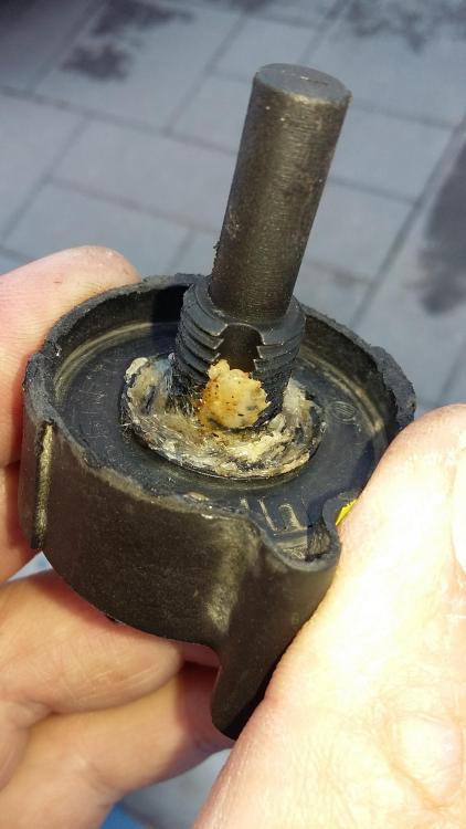

Bon
Je suis quelqu'un de têtu
Voila la bonne solution
Donc

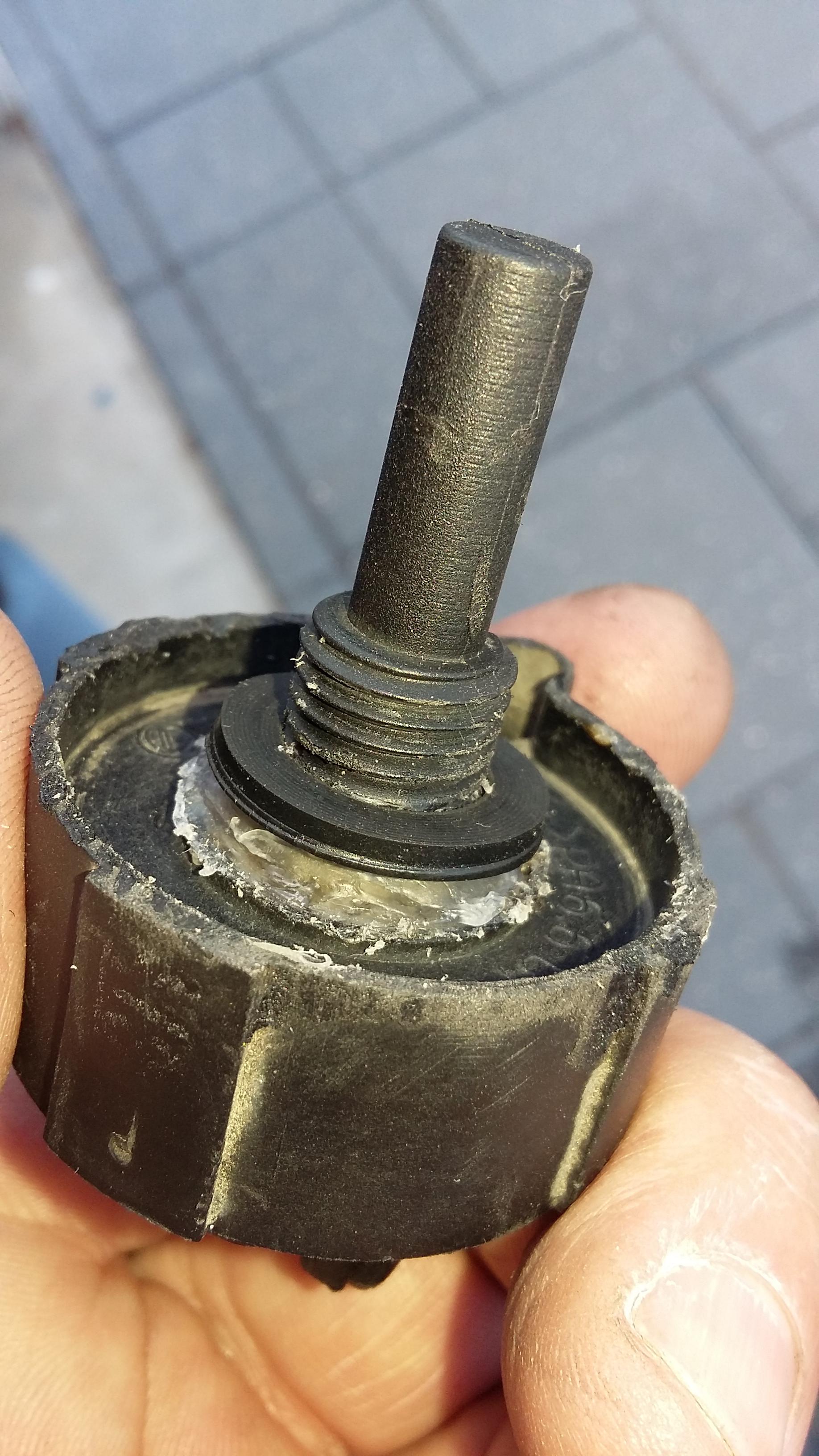

Recoller le morceau casser
Puis "souder" avec un fer à souder de cette façon
Comme sur cette vidéo
 J en profiter pour pour combler l espace de purge à l aide d un serre flex fondu sur ma tige du fer à soudée (pas de vis qui donne sur le joint )
Donc voici le résultat

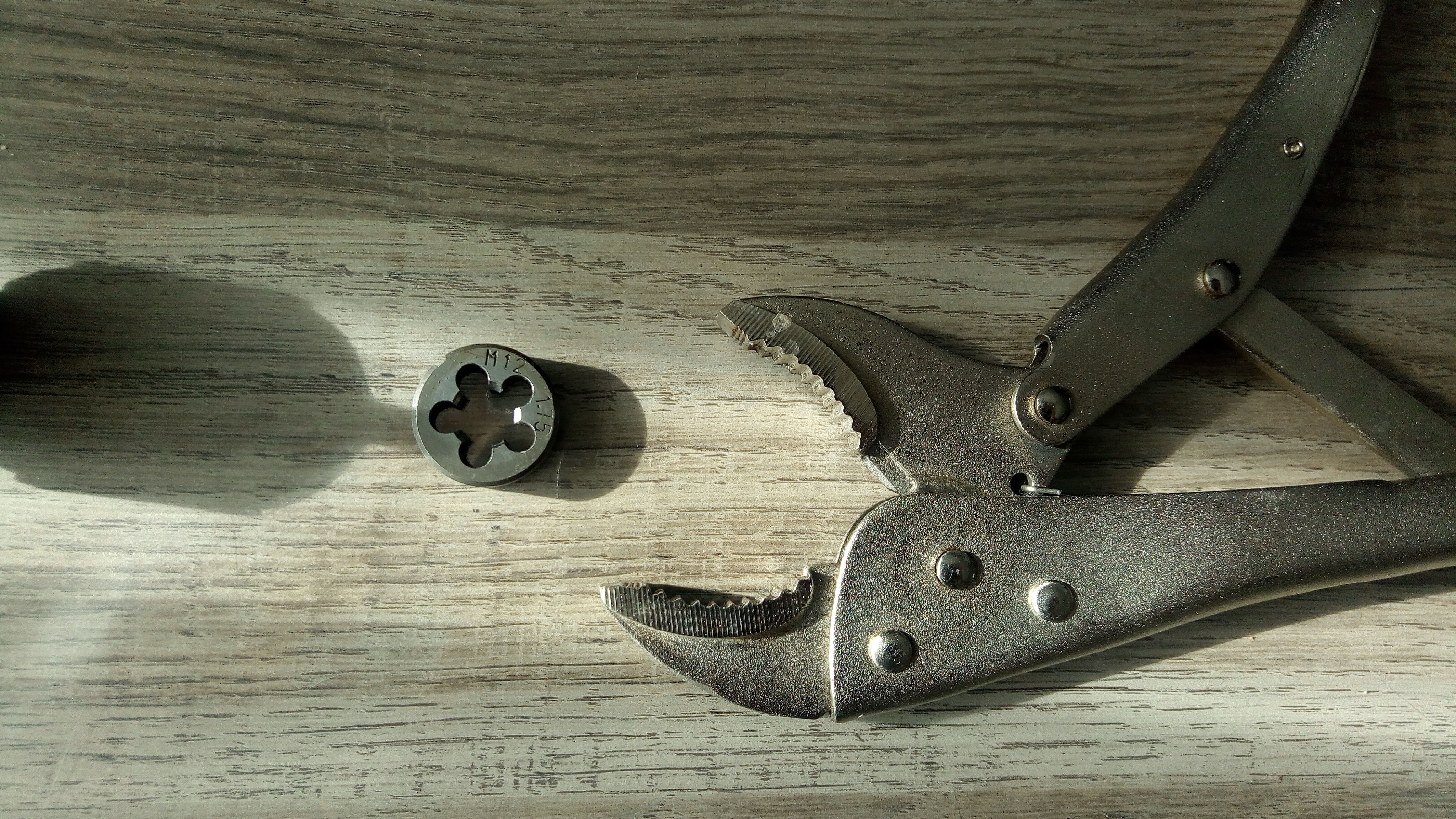

Puis refaire le pas vis à laide d un tareau et d une pince
Et le voila tout neuf
Yes !!! J réussi
Ne pas oublié un joint neuf et si vous souhaitez, effacer les petit défaut en poncant
