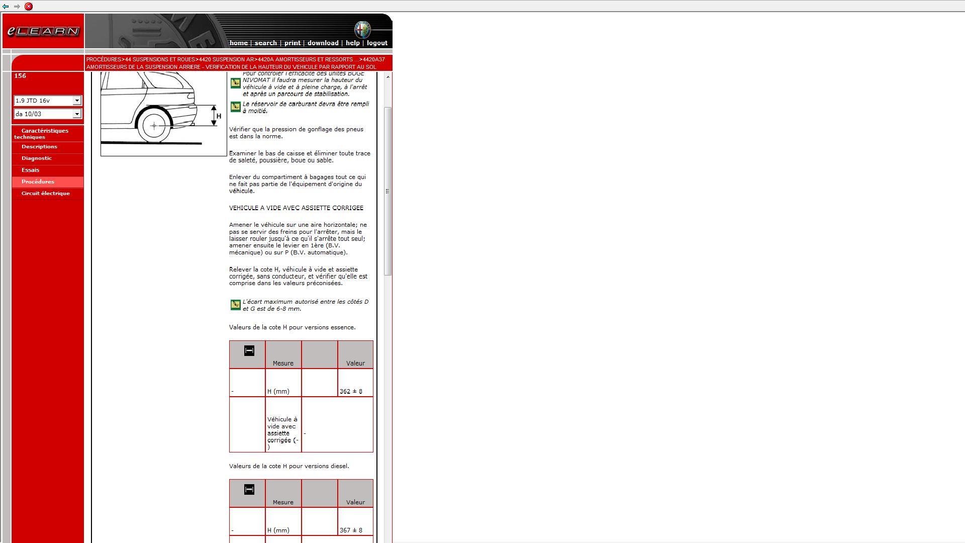

alpha78 Posté(e) le 18 Août 2018 Signaler Posté(e) le 18 Août 2018 bonjour, les alfistes, je dois changer mes amorto boge nivomat est ne sait pas du tous quoi mettre, apres beaucoup de recherche et de lecture a ce sujet suis un peu perdu. quel est ma hauteur de caisse avant et arriere d'origine sur ma 156 1.9 jtd TI de 2005 ? je voulais opter pour un kit fileté mais le combiné fileté va rabaisser ma voiture, de combien je sais pas vu que je ne connait pas ma hauteur d'origine, sur une rta que j'ai acheté en cd sur le net, j'ai vu 367 mm plus ou moins 8 mm soit entre 363 a 371 mm pour les diesel je précise car les essence c'est 5 mm de moins, cette côte correspond au chassis standart ou chassis sport ? si quelqu'un peux m'en dire plus et m'aider dans mon choix, tous les avis et photo sont les biens venu.

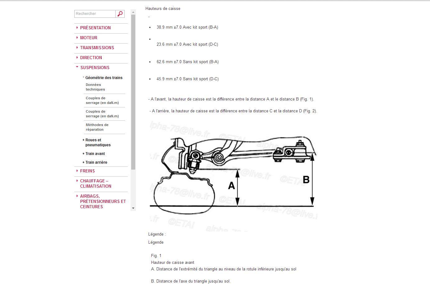

alpha78 Posté(e) le 18 Août 2018 Auteur Signaler Posté(e) le 18 Août 2018 (modifié) viens de mesure la hauteur de caisse de ma TI , j'ai bien suivit les instructions comme la rta qui dit de rouler un peu et s'arreté sur un sol bien plat et laissé la voiture se stopper toute seul et sans frein a main, se qui permet d'avoir les suspensions en ordre de marche, ce qui assure un mesure correcte alors AV conducteur: 35.5 cm AV passager: 35.5 cm AR conducteur: 33.5 cm AR passager: 33 cm l'arrière me parait bien bas !!! Modifié le 18 Août 2018 par alpha78

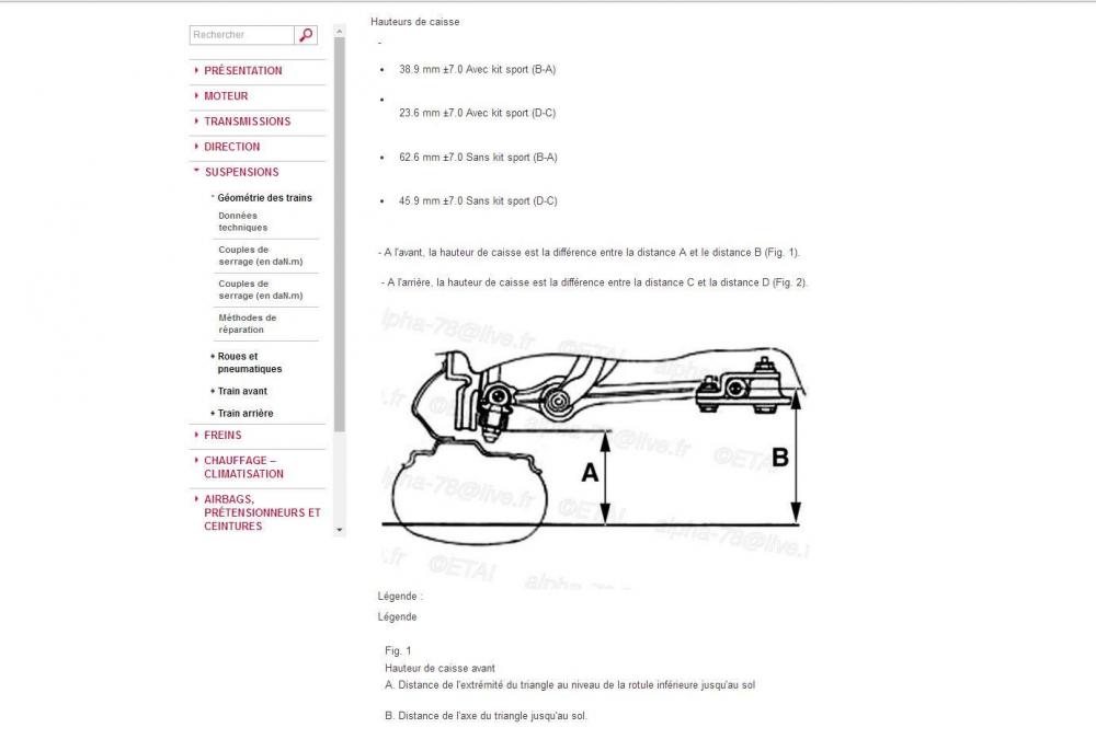

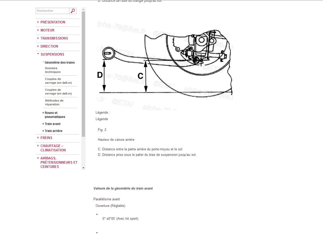

alpha78 Posté(e) le 18 Août 2018 Auteur Signaler Posté(e) le 18 Août 2018 après avoir fouiller un peux partout j'ai acheter une rta d'une autre marque qui contient les trois phase de 156 et sur celle-ci voila comment il mesure la hauteur de caisse

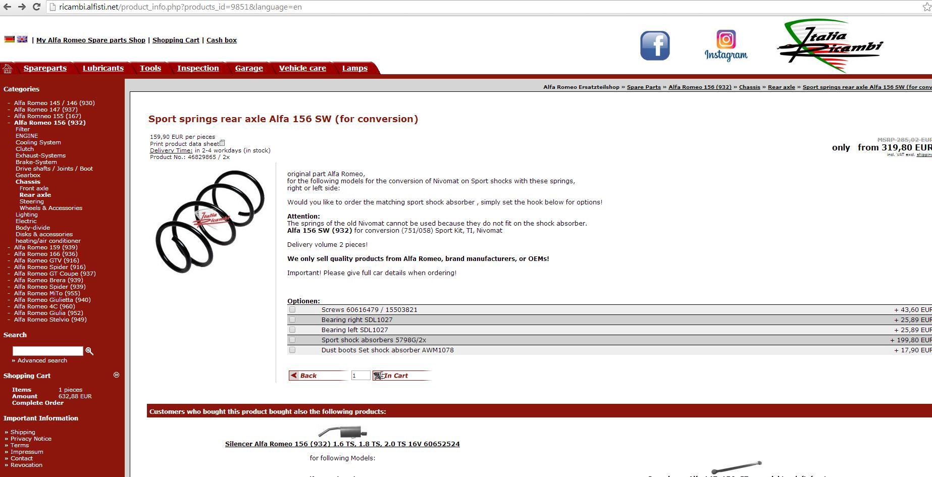

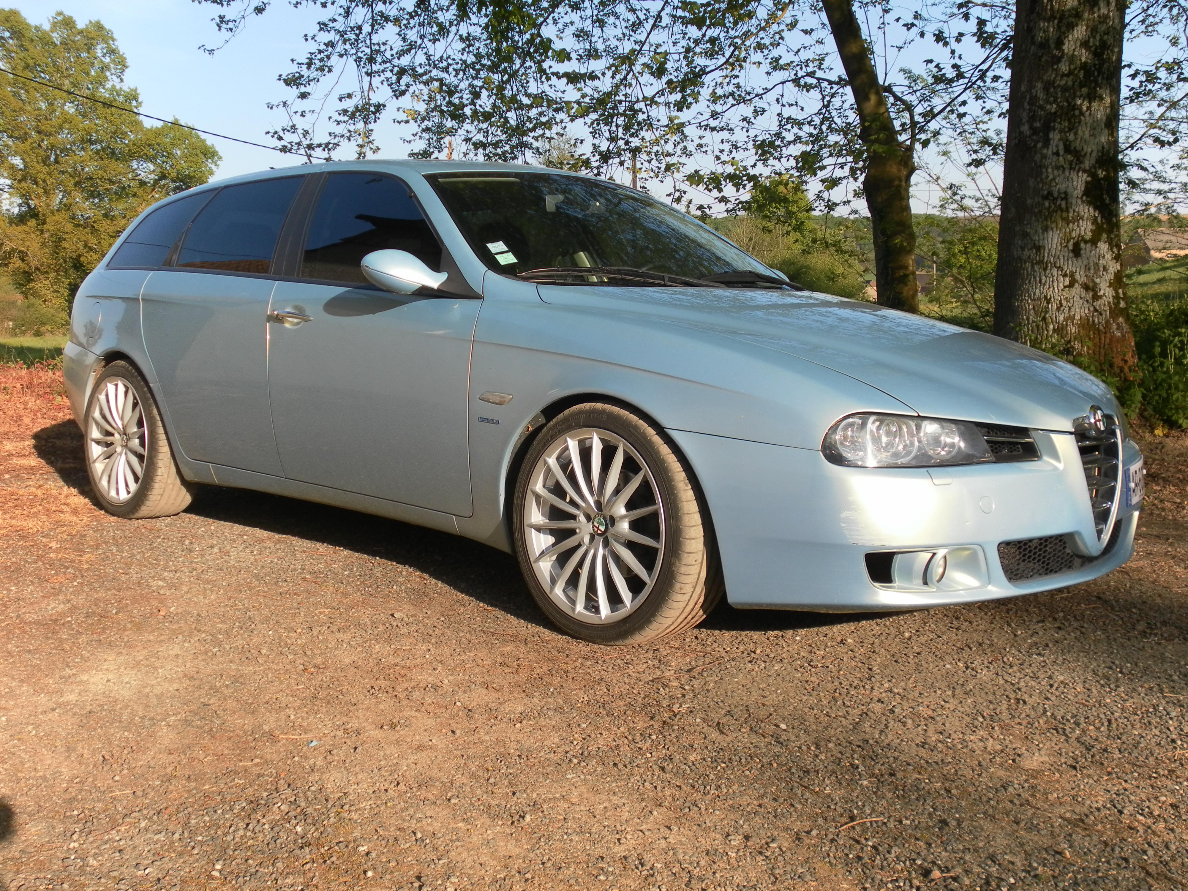

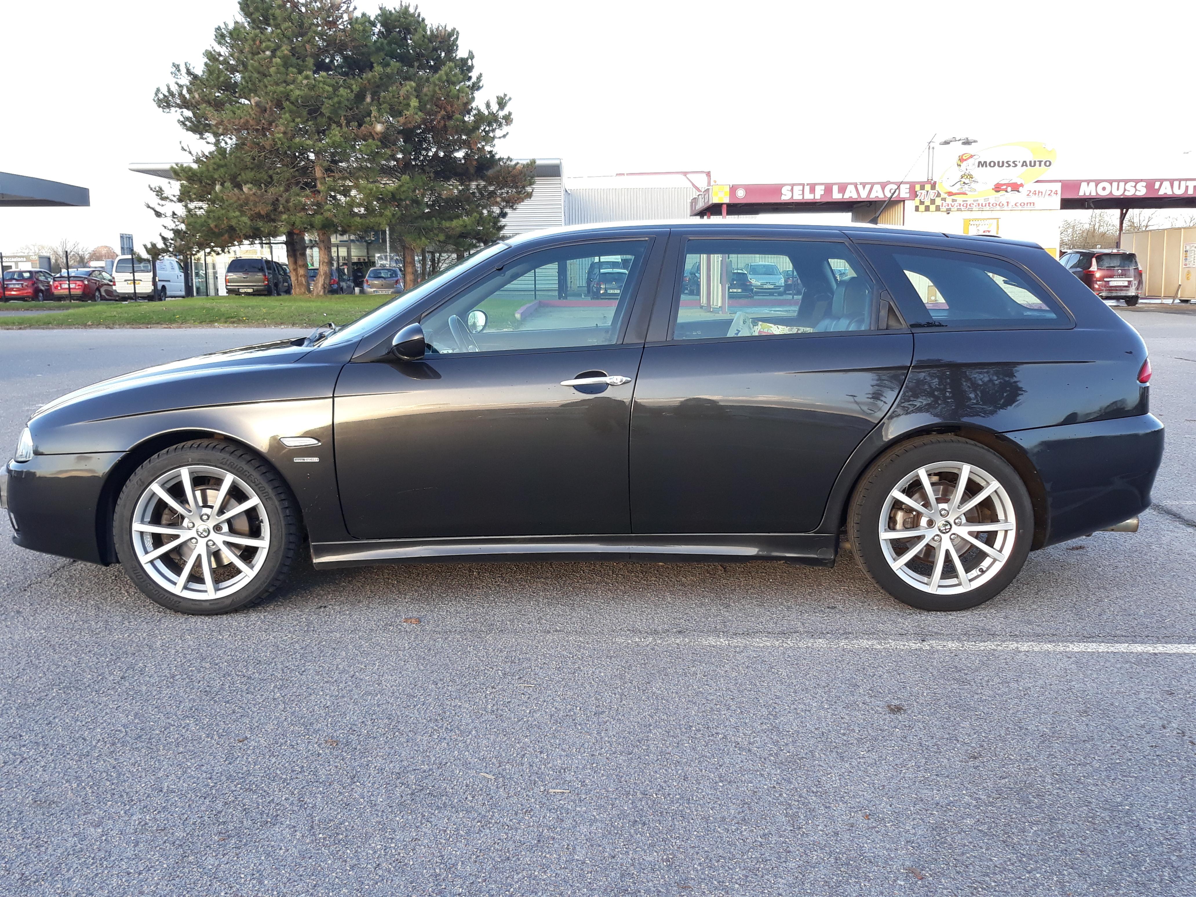

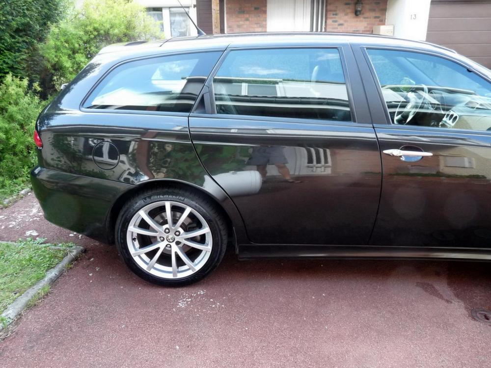

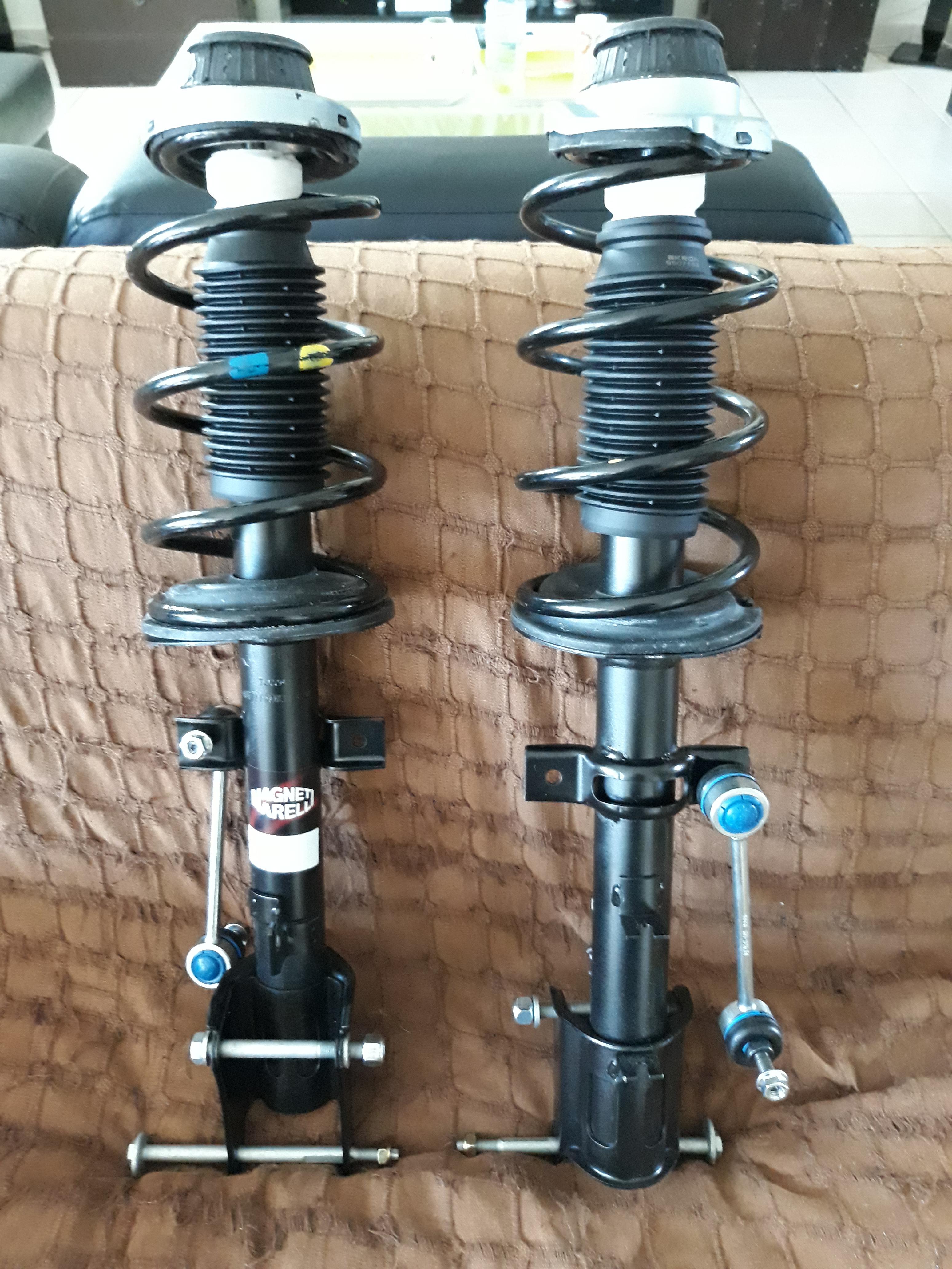

alpha78 Posté(e) le 1 Décembre 2018 Auteur Signaler Posté(e) le 1 Décembre 2018 (modifié) salut les alfiste, enfin j'ai fait changer mes amortisseurs arrière sur ma 156 ti SW, les fameux bodge nivomat qui ne sont font plus chez alfa fiat. après plusieurs mois de galère j'ai enfin retrouver ma 156 avec la même hauteur de caisse et un meilleur confort, finit le karting. après toute cette galère a trouver les bonnes pièces, la prise de tête avec ma concession alfa (des gros nul) et un service client appelé plusieurs fois à milan qui en gros m'a fait comprendre qu'il ne pouvait rien pour moi ou pas grand chose, a moi de me débrouiller, pas mieux que la concession d'ailleurs. cette épisode est enfin finit. voici le site ou j'ai trouver mes pièces " ricambi.alfisti.net " en allemagne voici les amortisseurs complet acheté avec biellettes pour 800 euros environ juste les grandes vis de fixation ou je me suis planté ce ne sont pas les bonnes. le plus cher sont les ressorts 150 balle la bête ce sont des 280 mm. je les ait mesuré, j'ai tellement entendu de chose faut des 310 mm 330 etc.. voici une photo de la voiture quand je l'ai est eux en 2012 avec 70000 kms quand les amortos étaient encore bons. photo complètement usés, des que les enfants montés à l'arrière, le passage de roue touché régulièrement. et voici avec c'est nouveau amortos, cela la remonté de 3 cms juste assez pour retrouver une hauteur nickel. voilà je voulais partager cela car je sais qu'il est difficile de choisir les bonnes pièces, et que beaucoup de sujet on était écrit à ce sujet. et ce serait dommage de pas retrouver la hauteur de caisse d'origine. Modifié le 1 Décembre 2018 par alpha78
alpha78 Posté(e) le 1 Décembre 2018 Auteur Signaler Posté(e) le 1 Décembre 2018 Non les bodge nivomat correcteur d'assiette n'existe plus depuis plusieurs annee.
