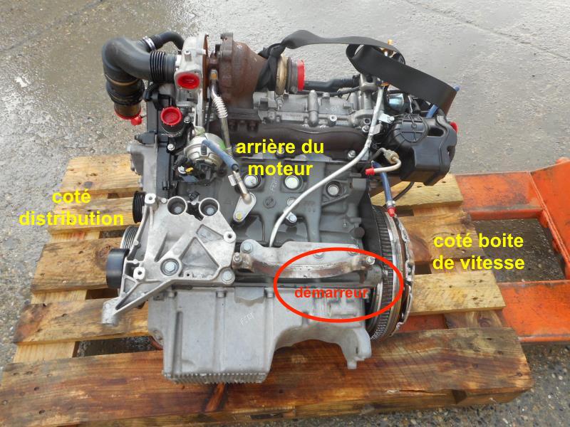

salut, tu indique le démarreur tourne, tu veux dire qu'il entraine le moteur ou pas du tout?
s'il entraine le moteur pourquoi veut tu taper dessus?
sinon pour savoir ou il est approximativement, j'ai pris une photo sur le net et je t'ai fait des légendes. mais pour accéder, il te faudra retirer la protection inférieur moteur.
Piece-Moteur-ALFA-ROMEO-MITO-Junior-Essence-497c536578ea5a8c9c06b5f815e93ef2025a6c1634ddd008498967af28e2cb4f.jpg
