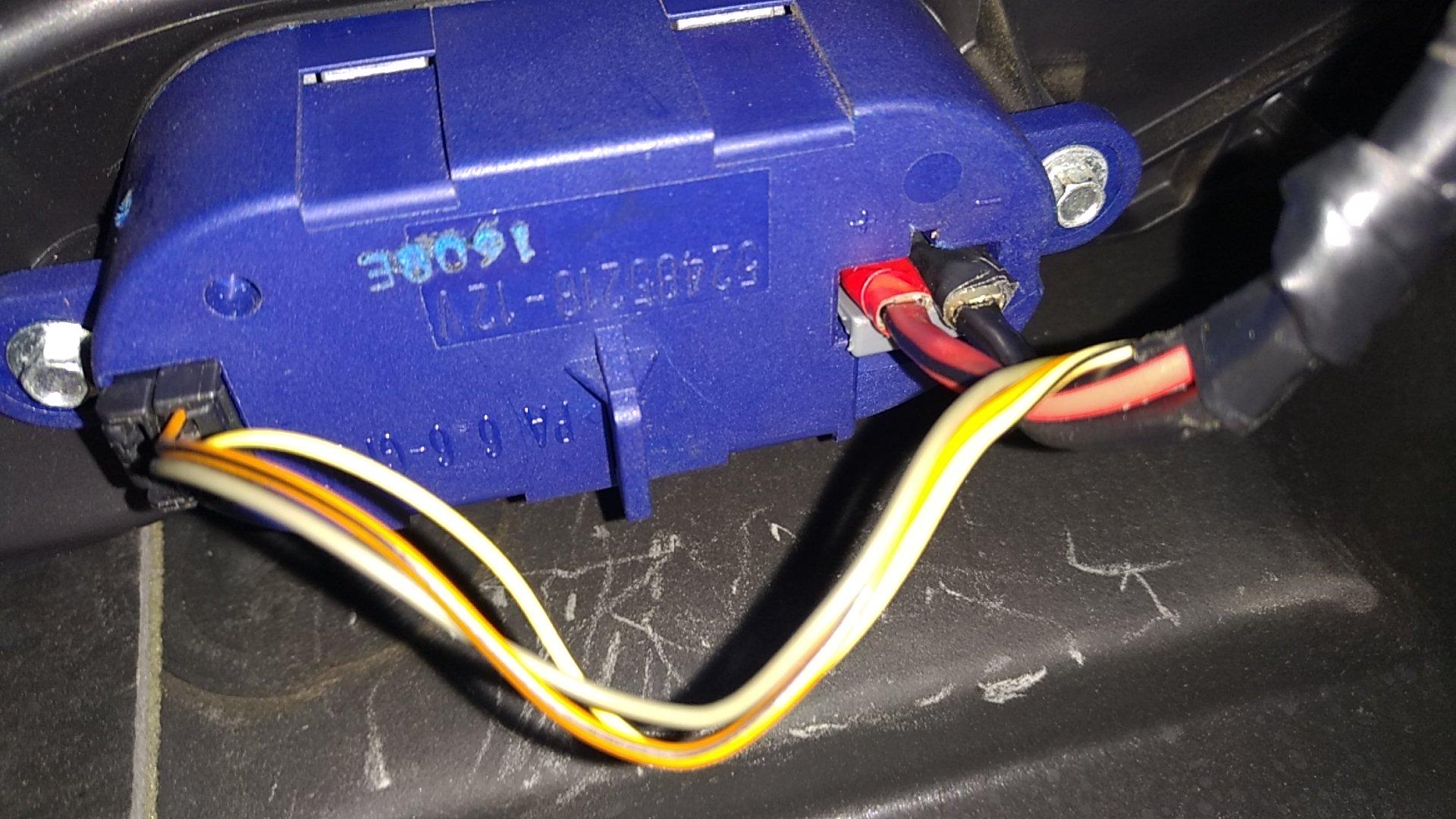

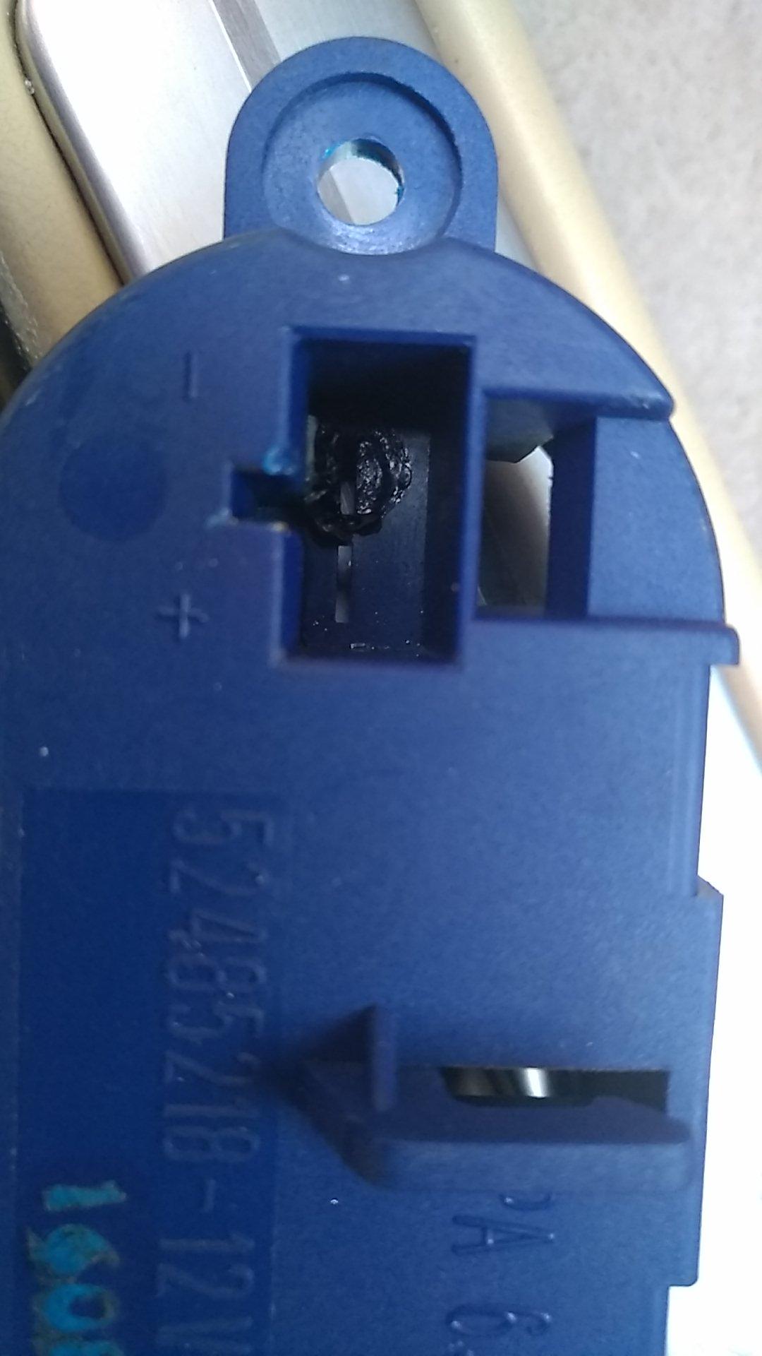

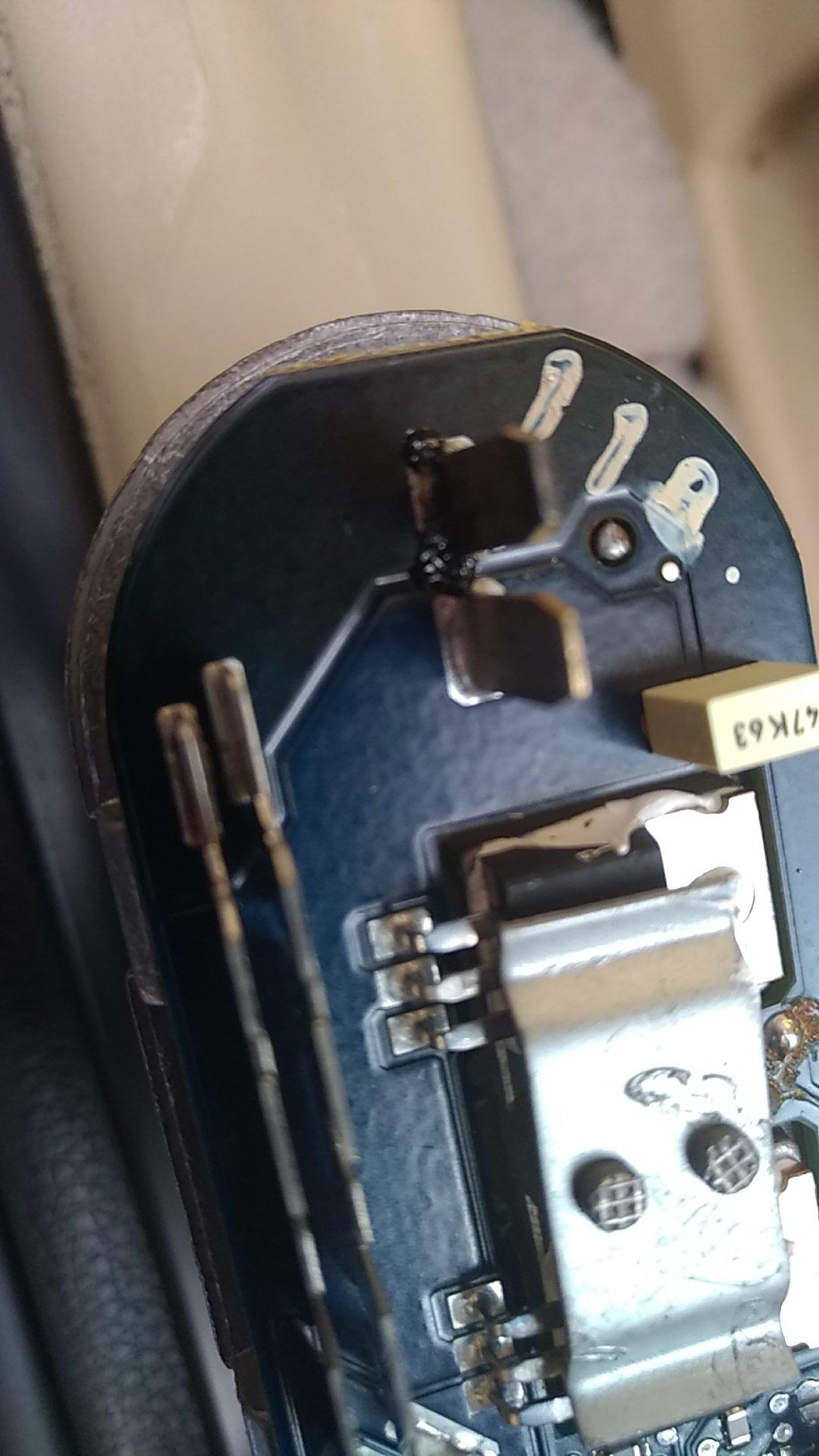

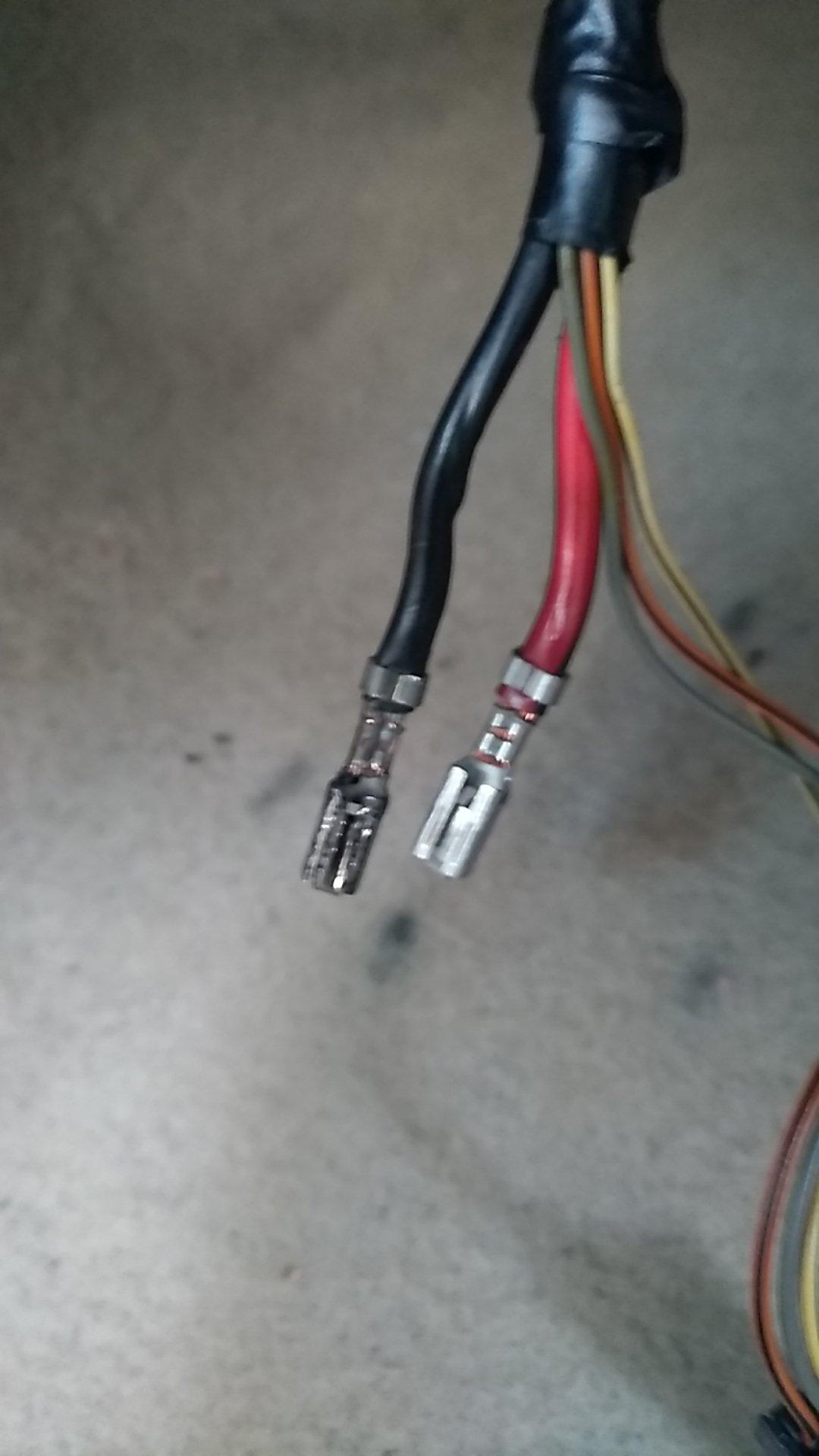

jmb47 Posté(e) le 20 Décembre 2018 Signaler Posté(e) le 20 Décembre 2018 (modifié) D'un seul coup plus de ventilation. Direction donc le ventilateur : 1/ enlever la moquette sous la boîte a gants en dévissant les deux écrous plastique. 2/ dévisser le conduit de ventilation vertical plastique avec un cruciforme et le sortir. 3/ dévisser le ventilateur avec une clé de 5.5, faire un quart de tour et le retirer en le déconnectant. 4/ dévisser le boitier résistance bleu au fond a gauche du ventilateur et l'enlever. (Clé de 5.5 également) 5/ la connectique plastique a chauffé et c'est soudée au dit boitier, en enlevant la petite languette de maintien grise et avec un petit tournevis la décoller. 6/ ouvrir le boitier en ôtant le cache bleu avec un petit tournevis. 7/ gratter le plastique brûlé sur le cache et éventuellement sur la base des languettes de la prise ( vérifier que le circuit imprimé n'a pas cramé) 8/ casser la connectique plastique, nettoyer les cosses se trouvant a l'intérieur et les resserrer légèrement. 9/ isoler ces deux cosses. 10/replacer le cache bleu. 11/ rebrancher les deux cosses et les recaler avec la languette plastique grise. 12/ remonter le tout dans le sens inverse du démontage. Modifié le 20 Décembre 2018 par jmb47
tonton77 Posté(e) le 20 Décembre 2018 Signaler Posté(e) le 20 Décembre 2018 super ton mini tuto mais question bête, si ta cosses a chauffer comme ça c'est qu'il y a une raison? tu as vérifier ton ventilateur s'il tourne librement?
jmb47 Posté(e) le 20 Décembre 2018 Auteur Signaler Posté(e) le 20 Décembre 2018 J'ai tout vérifié avant bien sûr, en fait c'est dû à un mauvais contact de cette connectique qui créé des arcs électriques et la lamelle sensée bloquer tout ça ne joue pas son rôle.
