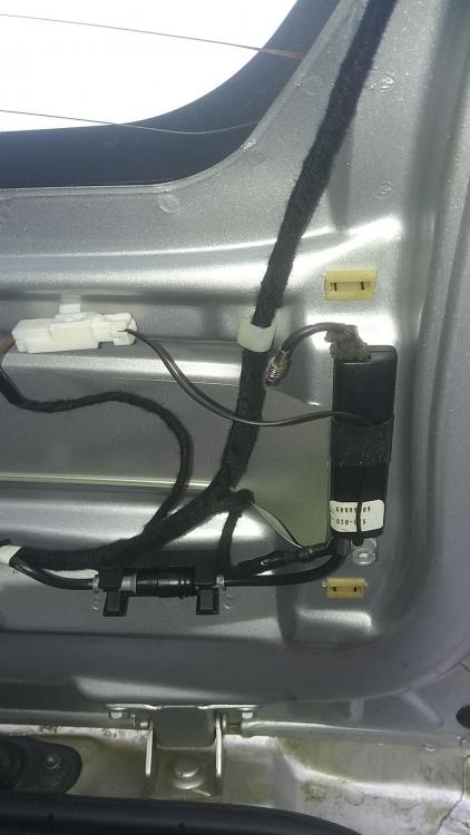

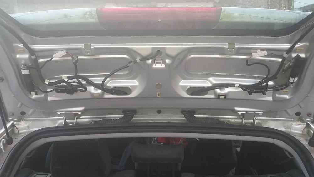

mandrake05 Posté(e) le 2 Mars 2019 Signaler Posté(e) le 2 Mars 2019 Bonsoir, la réception de la radio est très mauvaise, je pense que l amplificateur dans le hayon est hs. J ai démonté la garniture et je suis perdu. avez vous une image pour que je me retrouve dans les câbles svp? Merci Citer
Iwata Posté(e) le 2 Mars 2019 Signaler Posté(e) le 2 Mars 2019 Pour moi c'est sous le plastique au niveau du montant arrière droit. Mais vérifie aussi les 2 lignes supérieures de ta vitre arrière. Citer
mandrake05 Posté(e) le 3 Mars 2019 Auteur Signaler Posté(e) le 3 Mars 2019 Ok je vais regarder ça, les lignes c est quoi? Citer
Iwata Posté(e) le 3 Mars 2019 Signaler Posté(e) le 3 Mars 2019 Tu as des lignes pour la résistance de dégivrage mais 2 lignes ne sont pas dédiées à ça mais à la réception radio. Pour compenser la petite taille de l'antenne sur le toit. Citer
mandrake05 Posté(e) le 3 Mars 2019 Auteur Signaler Posté(e) le 3 Mars 2019 ok je vais sortir le multimètre. Sur la mienne je n ai pas d antenne du tout sur le toit. Citer
mandrake05 Posté(e) le 3 Mars 2019 Auteur Signaler Posté(e) le 3 Mars 2019 J ai regardé en fait l antenne est intégrée dans le becquet arrière. On voit une sorte de structure métallique dans le becquet sur laquelle est connectée la cosse faston. Le boîtier est bien celui de l ampli radio le 12V arrive par le fil noir quand on allume la radio. Il y a un boîtier de l autre côté à gauche mais il n est relié à rien. Peut être en cas d antenne telephone? Citer
mandrake05 Posté(e) le 8 Mars 2019 Auteur Signaler Posté(e) le 8 Mars 2019 J ai reçu le nouveau amplificateur une occasion ebay. On verra à l usage si je sens une amélioration. Citer
