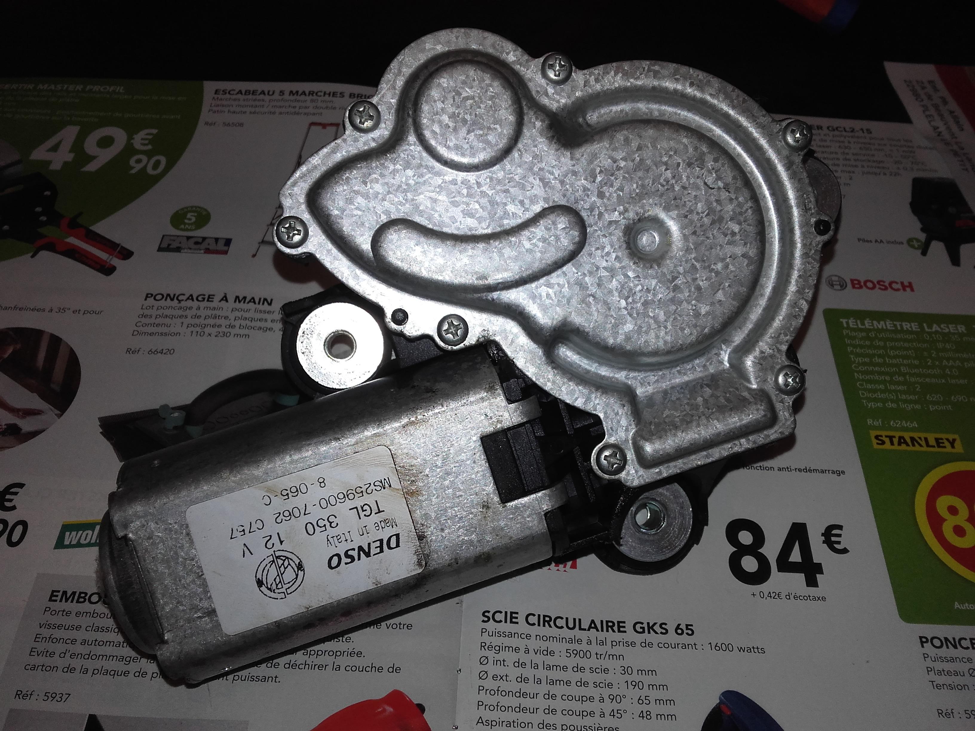

4. on obtient ça
On voit bien l'axe complètement rouillé!! pas bon!!

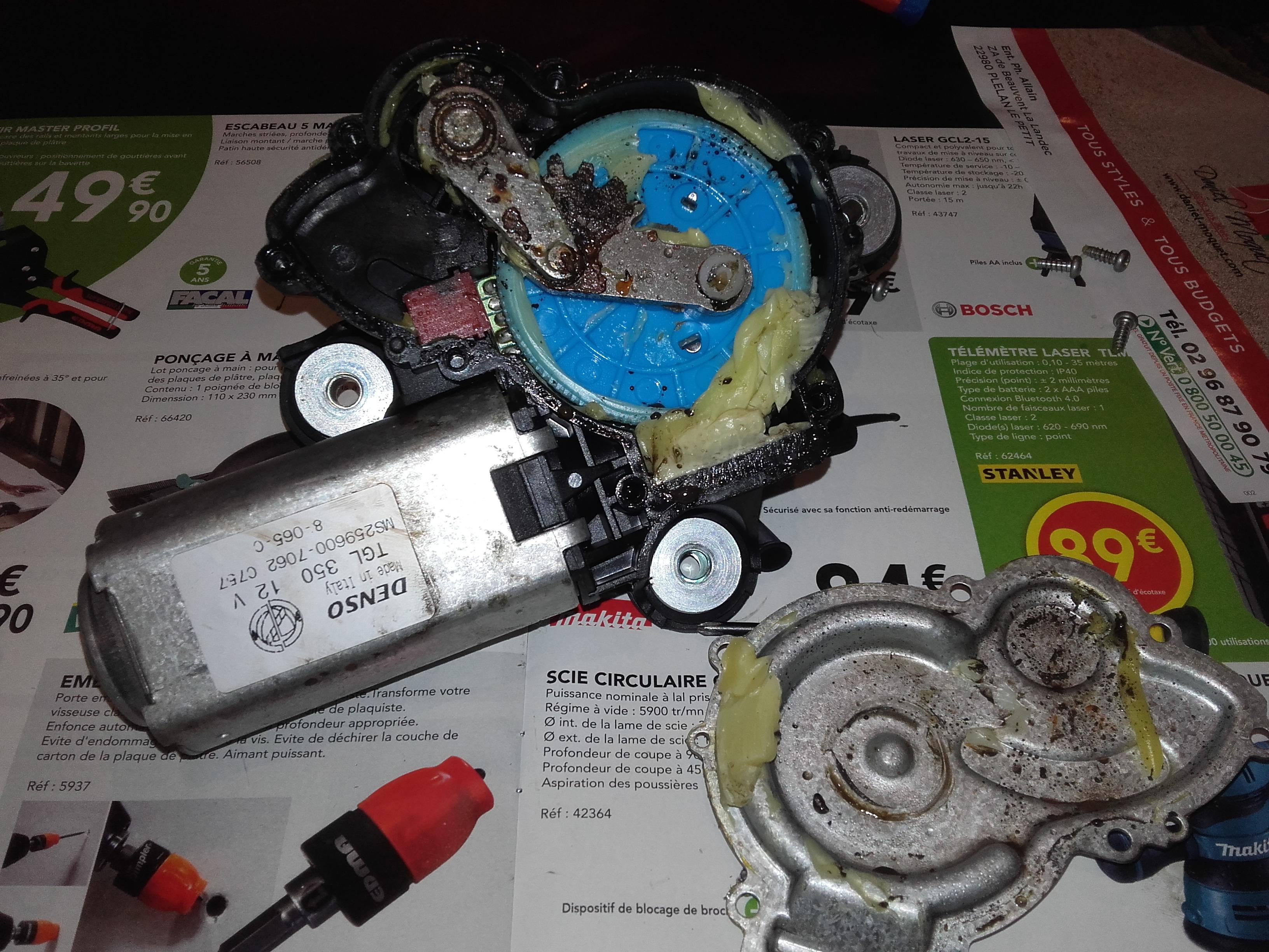

5. On dévisse les petits cruciforme

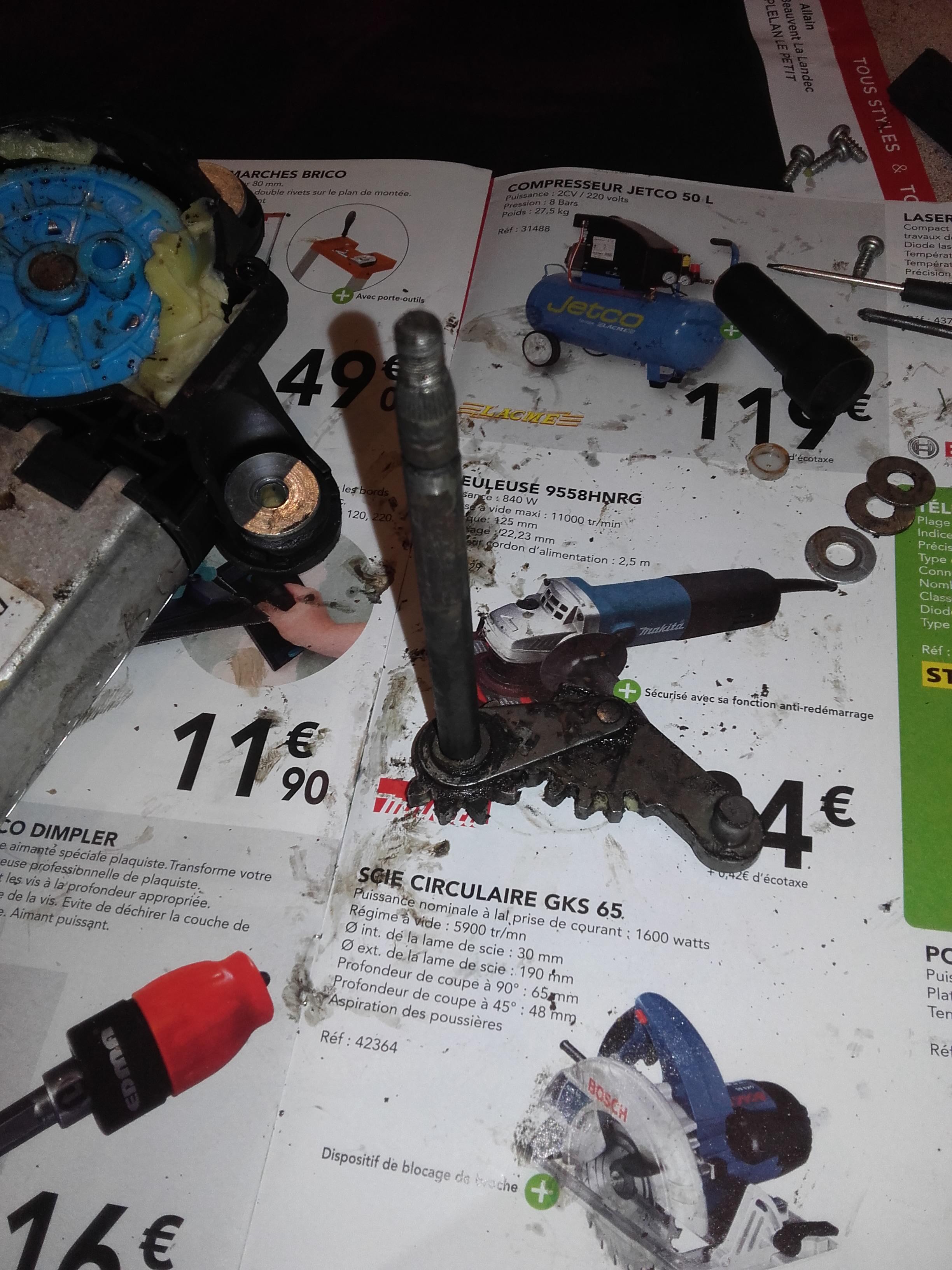

6. on enlève le capot et on trouve ça. C'est le petit engrenage qui est tout rouillé et tout grippé.
7. On le déboite, c'est chiant de mémoire à cause de la rouille. Il faut le faire fonctionner à la main en pulvérisant du WD 40 et poncer toute la rouille possible sur l'axe et l'engrenage jusqu'à ce que ça bouge nickel.
8. tout nettoyer et mettre de la graisse et remonter dans le sens inverse du démontage. Attention à bien se rappeler l'ordre des pièces, il y a le circlips et un tout petit joint je crois qu'il ne faut pas perdre et bien remettre.
