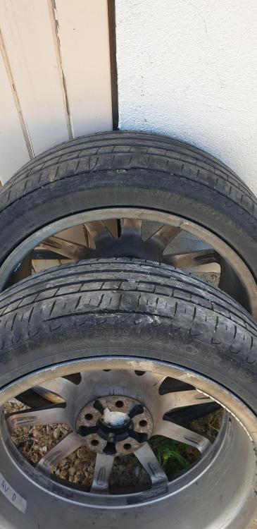

Keke3618 Posté(e) le 19 Juin 2019 Signaler Posté(e) le 19 Juin 2019 Bonjour a tous, Alors voilà j'ai parcouru le forum suite au problème de pneus sur les 159 ti, j'ai effectué une geometrie complète suite changement de pneus comme préconisé en positif mais voilà 10.000km apres pneus avant gauche éclaté... (sa m'a toujours bouffé du pneu mais c est de pire en pire) jamais fait plus de 15.000 avec les pneus (triangle inférieur et superieur neuf ils avaient du jeu) Avez vous une idée d'où cela peut venir ? J'ai du carossage à droite important mais le pneu gauche mange plus... Sachant que c'est une q4 et quand je vois les post a limp cela me fout les boules lol Voici en photo les pneus et rapport geo... (Mise à part sa super voiture surtout reprog et defap 🤩)
dksp Posté(e) le 19 Juin 2019 Signaler Posté(e) le 19 Juin 2019 Je viens de faire faire la géométrie après avoir démonté les pneus avants bien usés à l'intérieur aussi. Je leur ai demandé d'ajuster pour avoir une usure plus régulière des pneus. Voici les résultats. N'y connaissant rien, ces chiffres restent abstraits pour moi. À noter que c'est une 159 SW TI en traction 4x2, pas 4x4.
Keke3618 Posté(e) le 19 Juin 2019 Auteur Signaler Posté(e) le 19 Juin 2019 Coucou, Et tes pneus étaient autant bouffé que les miens ? Car ont à a peu près les même défauts. Moi ils se mangent beaucoup sur le flan carrément même sur la limite du dernier crampon
dksp Posté(e) le 19 Juin 2019 Signaler Posté(e) le 19 Juin 2019 Je n'avais pas fait de photos et j'ai jeté les pneus depuis. À l'avant ils étaient très usés à l'intérieur sur toute la largeur du "crampon". On commençait déjà à voir les cordes, mais pas éclatés. Au centre de la bande de roulement, il restait environ 4-5 mm. Le pneu arrières présentaient une usure régulière. J'ai fait monter 4 pneus Michelin PS4, j'espère que ces nouveaux réglages seront efficaces.
Keke3618 Posté(e) le 19 Juin 2019 Auteur Signaler Posté(e) le 19 Juin 2019 C'est vraiment dommage ce problème de train avant car c'est une très bonne voiture et personne sait résoudre le problème. Peut-être les rotules de direction ?
Tyler Posté(e) le 19 Juin 2019 Signaler Posté(e) le 19 Juin 2019 il y a un réglage spécifique à faire sur les TI. Mais ce réglage n'est pas donné chez les mécano. il faut fouiller le forum pour trouver les valeurs
Keke3618 Posté(e) le 20 Juin 2019 Auteur Signaler Posté(e) le 20 Juin 2019 Il y a 8 heures, Tyler a dit : il y a un réglage spécifique à faire sur les TI. Mais ce réglage n'est pas donné chez les mécano. il faut fouiller le forum pour trouver les valeurs Oui, inverser le para ce qui a été fait positif au lieu de négatif. Voir tableau du réglage. Mais cela n'a rien fait....
