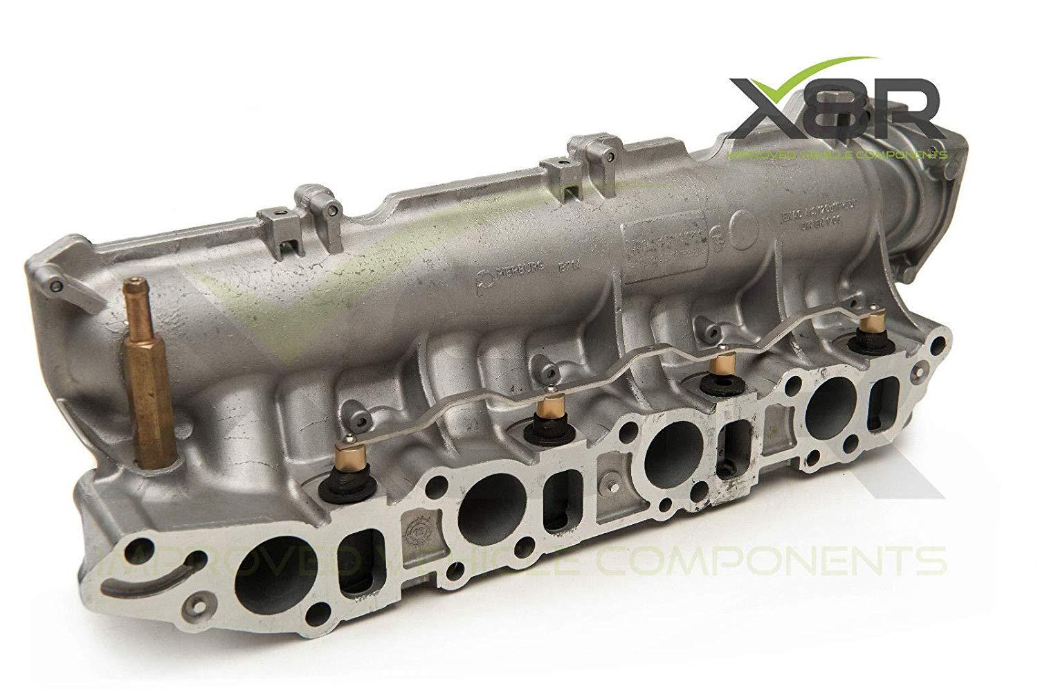

HoT9DogZ Posté(e) le 7 Octobre 2019 Signaler Share Posté(e) le 7 Octobre 2019 (modifié) Bonjour, Tu regarde sur ton collecteur d'admission. Si il est en métal, et qu'ils sont encore présent tu devrais voir une barre qui relie 4 pièces noir entres-elles (volets d'admissions)comme sur la photo. SI ils ont déjà été enlevés, tu devrait juste y trouver des bouchons métalliques (comme sur la deuxième photo). Si cela n'a pas déjà été fait je te conseille vivement de le faire ! Bien cordialement Modifié le 7 Octobre 2019 par HoT9DogZ Lien vers le commentaire Partager sur d’autres sites More sharing options...

HoT9DogZ Posté(e) le 8 Octobre 2019 Signaler Share Posté(e) le 8 Octobre 2019 (modifié) Normal ils sont internes dans le collecteur en plastique. Si tu a celui en plastique pas de problème avec ces papillons me semble-t-il. Cordialement Modifié le 8 Octobre 2019 par HoT9DogZ Lien vers le commentaire Partager sur d’autres sites More sharing options...

deun Posté(e) le 8 Octobre 2019 Signaler Share Posté(e) le 8 Octobre 2019 (modifié) Je pense que si tu ne vois pas les swirls de l'extérieur de l'admission, c'est qu'ils n'y sont pas. La commande des swirls est externe, on doit forcement la voir. Edit : il parait que sur la version plastique, on ne voit rien, mais qu'elle est fiable...Sur la 147 de ma femme, y'en a pas, sur ma crosswagon, y'en a pas non plus. Photos avec et sans Modifié le 8 Octobre 2019 par deun Lien vers le commentaire Partager sur d’autres sites More sharing options...
