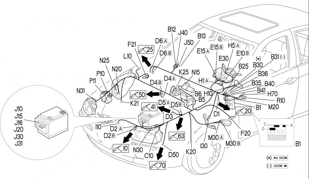

alors mon pote m a filé un pdf de 205 page c est l ea de la 156
j'ai retenu les pages 94+108+149+150 pour le moment, mais les dessins, sont pas de bonne definitions, j ai un peu de mal a relire
je ne trouve pas non plus le schema du cablage des temoins de plaquettes pour trouver un cable commun

bon j ai une non correspondance entre le passage du faisceaux de pahre sur la doc qui d apres eux
irait du poste conducteur vers le feux avant gauche, puis vers le feux avant droit
moi je vois 2 faisceaux distinct pour chaque phare qui parte vers l habitacle directement

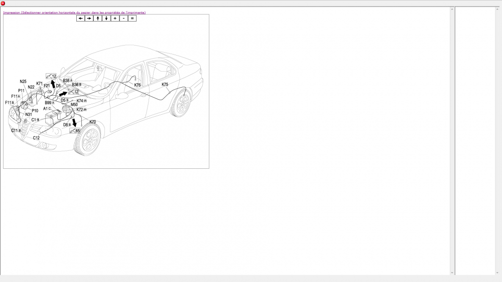

il faut télécharger un logiciel qui s'appelle elearn.
Partager ce message
Lien à poster
impeccable, merci

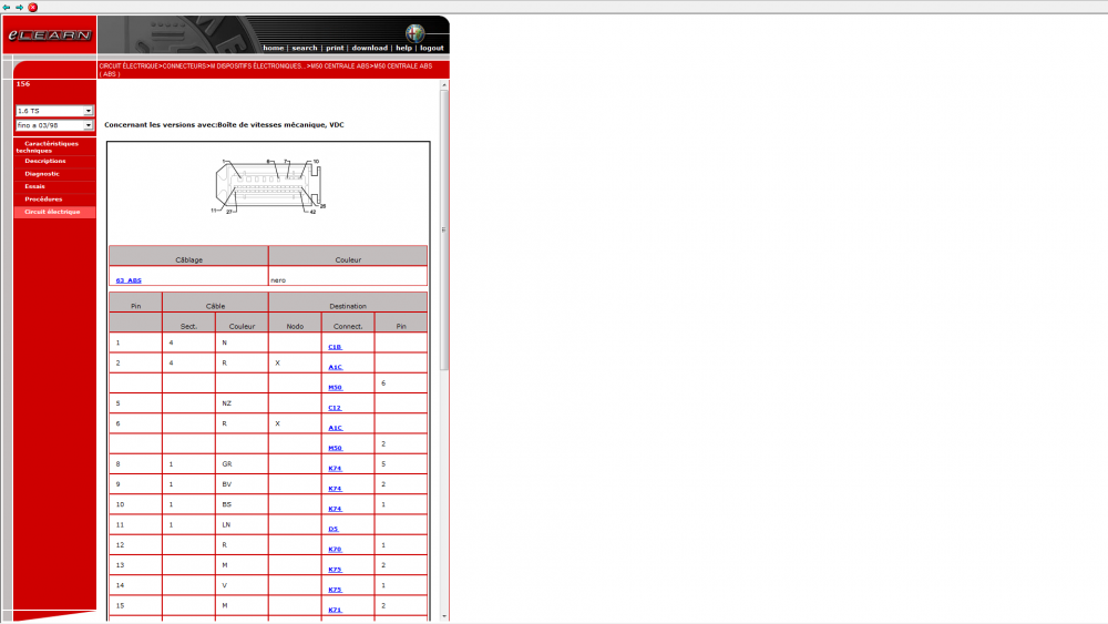

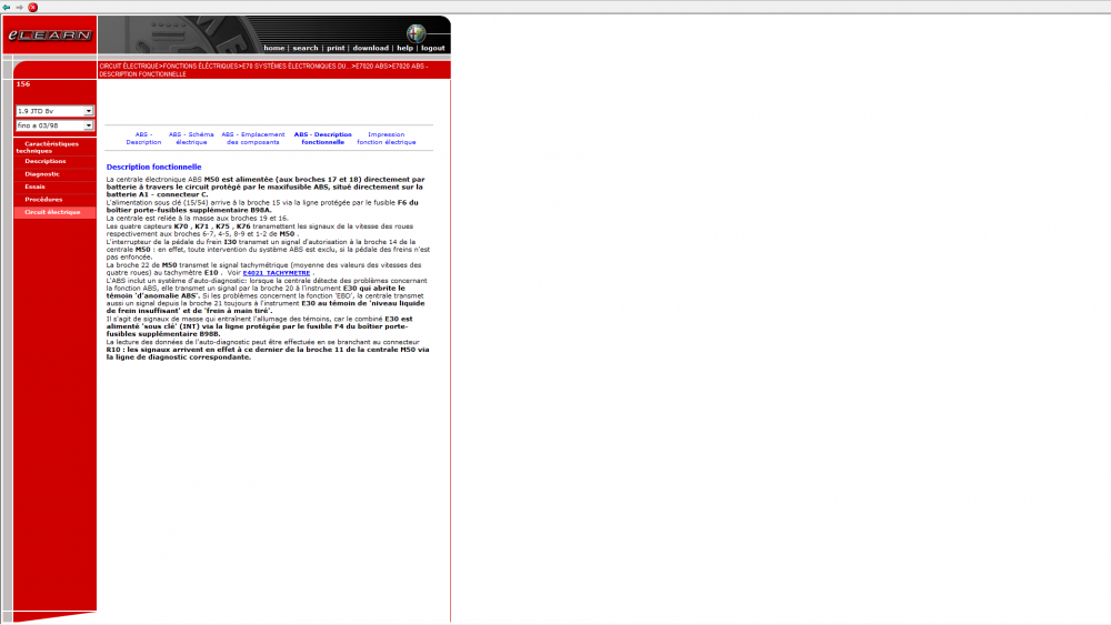

alors si je vais regarder le cablage de l abs, bizarrement, il est sur le cablage du phares avant droit
bizarre ou coincidence
je pensais avoir trouvé une piste de test a faire ce soir sur le connecteur m50 de l abs pour verifier qu il etait bien alimenté
auf que la broches 17 est vide, la 18 est une petite broche, alors qu elle est censé venir directement de la batterie.... donc ça colle pas..
apres recherche il semblerait que ça soit ce connecteur le m50 d apres le brochage

C est quoi b5, sur le schéma des clignotant ?
Ça revient souvent
Partager ce message
Lien à poster
Boîtier des maxi fusibles
Alors j'imagine que c'est la boîte à gros fusibles côté compartiment moteur mais sur eLearn je ne le retrouve pas.

Ah merde ça rendait mieux sur mon téléphone.
B5 est au milieu juste au-dessus du pointeur de la souris.
Partager ce message
Lien à poster
et concretement dans la voituire b5 est dans le tableau de bord ou dans le compartiment moteur?
je pensais que b5 etait la centrale de clignotement
