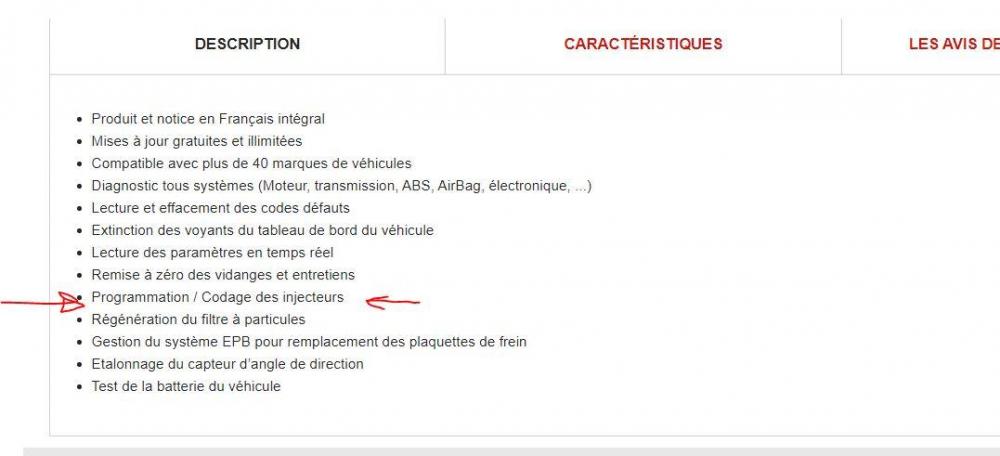

Sur le descriptif produit c'est noté codage injecteur voir document joint.
Les injecteurs ont été codé ce matin avec la valise delphi contre un pour boire .☺️

bonjour,
oui je sais j'ais regarder le descriptif de ton appareil et il doit codé les injecteurs
essaies de faire une mise a jour
cordialement
