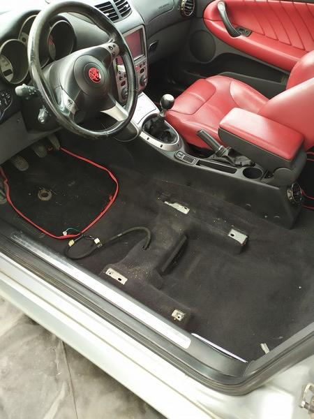

On commence par débrancher la batterie histoire que les AIRBAG ne nous jouent pas un sale coup
J'ai choisi de retirer complètement le siège pour être plus à l'aise
On oublie pas de débrancher les prises sous le siège

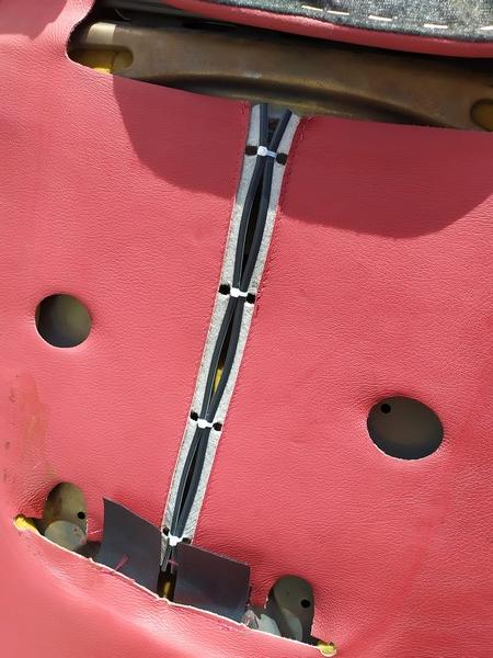

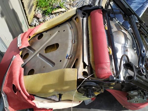

Une fois à terre on peux retirer le cache sur le dossier du siège et retirer tout les plastiques autour
IMG_20200509_104634.jpg.f7590a0fcd698b54b1b03c185c0e12e1.jpg IMG_20200509_105106.jpg.1e61a3823019bd170b8b35ee88b2d11d.jpg

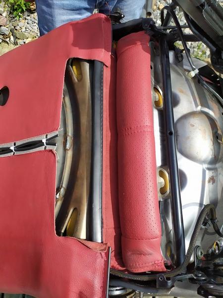

Commence le déhoussage
IMG_20200509_105857.jpg.29be016d59f3c2799e1072a1f164982e.jpgIMG_20200509_105954.jpg.c2027c59969dca57d2656d3fea13ba03.jpg

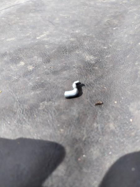

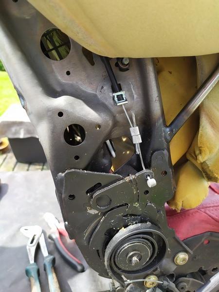

Et enfin on trouve le coupable ...cassé net à l'endroit ou il doit s'accrocher
Pour le situer ,il se trouve côté intérieur du siège bien caché sous la mousse ( flèche verte )
708025213_IMG_20200509_104634-Copie.jpg.1961d0c50d7da6440013aefb3410e43a.jpgIMG_20200509_110334.jpg.d90e1fe71b42f15e52be2f803cc91993.jpgIMG_20200509_110341.jpg.aa3d18df4df564ced155bdfcb5ec0bdf.jpg
Réparation de fortune histoire de passer le contrôle , c'est pas spécialement joli mais ça fonctionne et c'est tout ce qu'on lui demande
