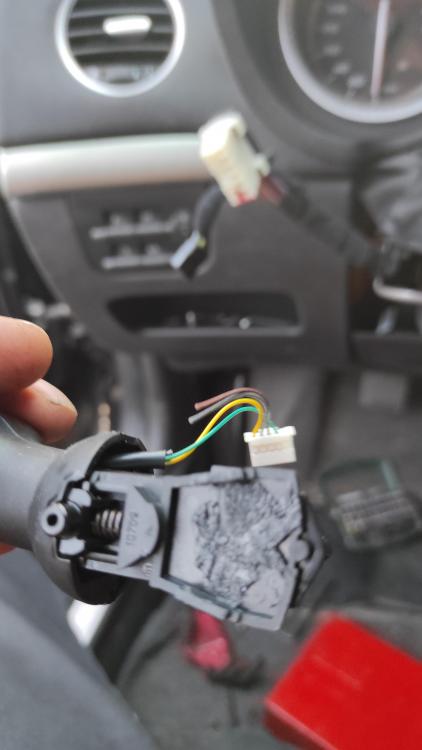

IMG_20210927_192730.thumb.jpg.4e025c417fe8c01e447c65f9981854d6.jpgBonjour à tous,
Si ça peut aider j'ai eu le même problème:
Pas d'accès au menu et codes allumés en permanence.
Il s'agissait simplement de 2 fils sectionnés sur la manette des phares .
On refait 2 soudures bien propres et on isole avec gaines thermo-rétractables on remonte tout ça et ... miracle ça fonctionne.
