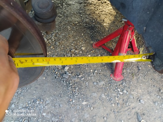

C'est là qu'en vérifiant un peu tout je suis tombé là dessus
Elle à tapé y à pas de doute là dessus
Et en poussant plus loin mes investigations , je trouve un "décalage " de 1 cm ..je m'explique , c'est pas très orthodoxe comme mesure mais vous allez comprendre
Avant droit ..21.5 cm
Avant gauche 20.5 cm
Pourtant le berceau n'à pas l'air d'avoir été touché , pas de trace de chocs ou autres
Viens la question à 10 balles , d'ou ça peux venir ??
Triangle supérieur ou inférieur ? direction ? autre chose ?

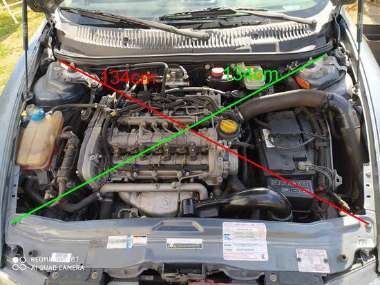

Sur les conseils de Ben33 , j'ai mesuré les diagonales et rien ..enfin si ,j'ai exactement la même longueur de chaque côté au mm près
A voir le frottement ( vu la hauteur je pense à un camion ) sur le côté gauche et l'éclatement du pneu , est il possible qu'un triangle se sois " tordu " en quelques sorte ?
Certainement le triangle inferieur de tordu au niveau de la vis qui le maintient sur la jambe en alu !

J'ai deja vu ce genre de soucis suite a un choc similaire ,mais difficile de constater  à l'oeil ! à cette endroit du triangle tu as peux de matière ,il y a un silenbloc et vu la façon du frottement tu verras que ça à dû plier légèrement.
Bon , des nouvelles fraîches ....
Je reviens de chez mon pote mécano qui à trouvé pratiquement de suite
Bras de la crémaillère tordu ...Une fois changé ,tout devrait rentrer dans l'ordre
Pour avoir déjà tordu une barre de crémaillère sur 156 2.4 jtd de 98 (glisse sur verglas) . Ce défaut impacte le parallélisme pas le décalage de 1cm dans la longueur. Comme dit en MP il faut faire un géométrie des trains afin de remettre en ligne le volant (après avoirs changé le bras) et de voir d’où vient la déformation.  il peut être difficile de voir une déformation. il faut regarder sur la caisse :
