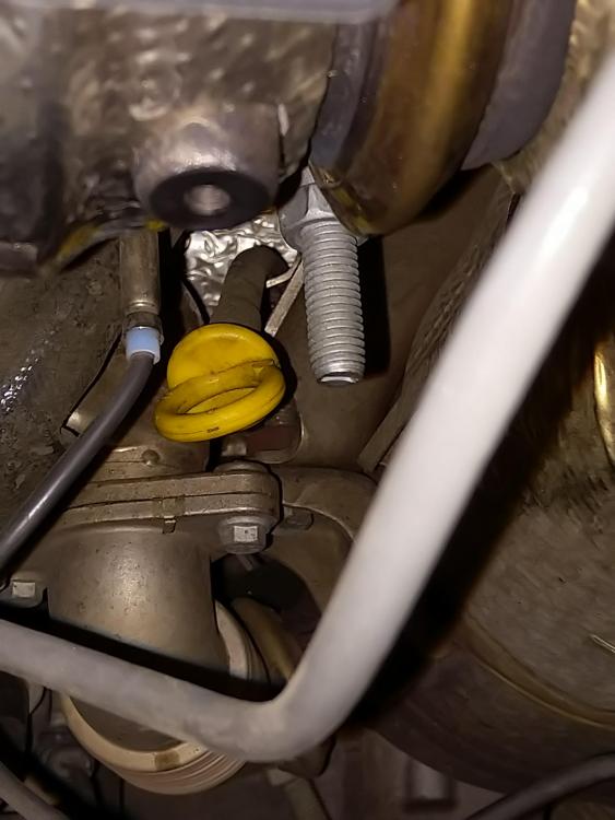

joe le taxi Posté(e) le 10 Mai 2021 Signaler Posté(e) le 10 Mai 2021 Oui à gauche du moteur ou à droite en étant face à la voiture. Un anneau jaune pour retirer la jauge.
vevegely Posté(e) le 10 Mai 2021 Auteur Signaler Posté(e) le 10 Mai 2021 Sur la Stelvio je ne vois pas cela. Quelqu'un aurait il une photo?.
satdream Posté(e) le 10 Mai 2021 Signaler Posté(e) le 10 Mai 2021 La jauge est présente sur le 2.2 JTD comme indiqué par Joe, sur le côté AVG niveau bas moteur, avec la précaution suivante précisée au manuel utilisateur: ATTENTION: Utiliser la jauge de niveau d'huile présente dans le compartiment moteur uniquement sur les versions avec moteur 2.2 JTD, EXCLUSIVEMENT lorsque le capteur d'huile moteur est en panne, condition signalée par le symbole qui s'allume sur l'afficheur du combiné d'instruments. Lorsque cela s'avère nécessaire, contrôler le niveau d'huile manuellement à l'aide de la jauge uniquement lorsque le moteur est froid. Ne jamais procéder à cette opération lorsque le moteur est encore chaud ; tout contact avec les éléments du moteur pourrait provoquer des brûlures. Cette procédure est autorisée exclusivement dans l'attente que le capteur de niveau d'huile soit réparé, opération à confier à un centre faisant partie du réseau d'assistance Alfa Romeo. cf. Point 6:
joe le taxi Posté(e) le 10 Mai 2021 Signaler Posté(e) le 10 Mai 2021 @satdream il y a une contre indication technique à utiliser la jauge manuel ? Je ne comprends pas les recommandations lié à la jauge et au capteur de niveau d'huile ?
satdream Posté(e) le 10 Mai 2021 Signaler Posté(e) le 10 Mai 2021 il y a 15 minutes, joe le taxi a dit : @satdream il y a une contre indication technique à utiliser la jauge manuel ? Je ne comprends pas les recommandations lié à la jauge et au capteur de niveau d'huile ? De ce que j'ai compris si on retire la jauge on a un risque de passer le capteur en erreur ... bien que je ne vois pas trop comment/pourquoi mais peut être physiquement ce dernier est couplé avec ... Ceci étant il faut vouloir aller la chercher cette jauge dans l'absolu ... mais quand on voit où se trouve le filtre à huile sur le 2.2 on comprend que ce sont les mêmes qui ont cherché au dernier moment où mettre la jauge manuelle ... 😛

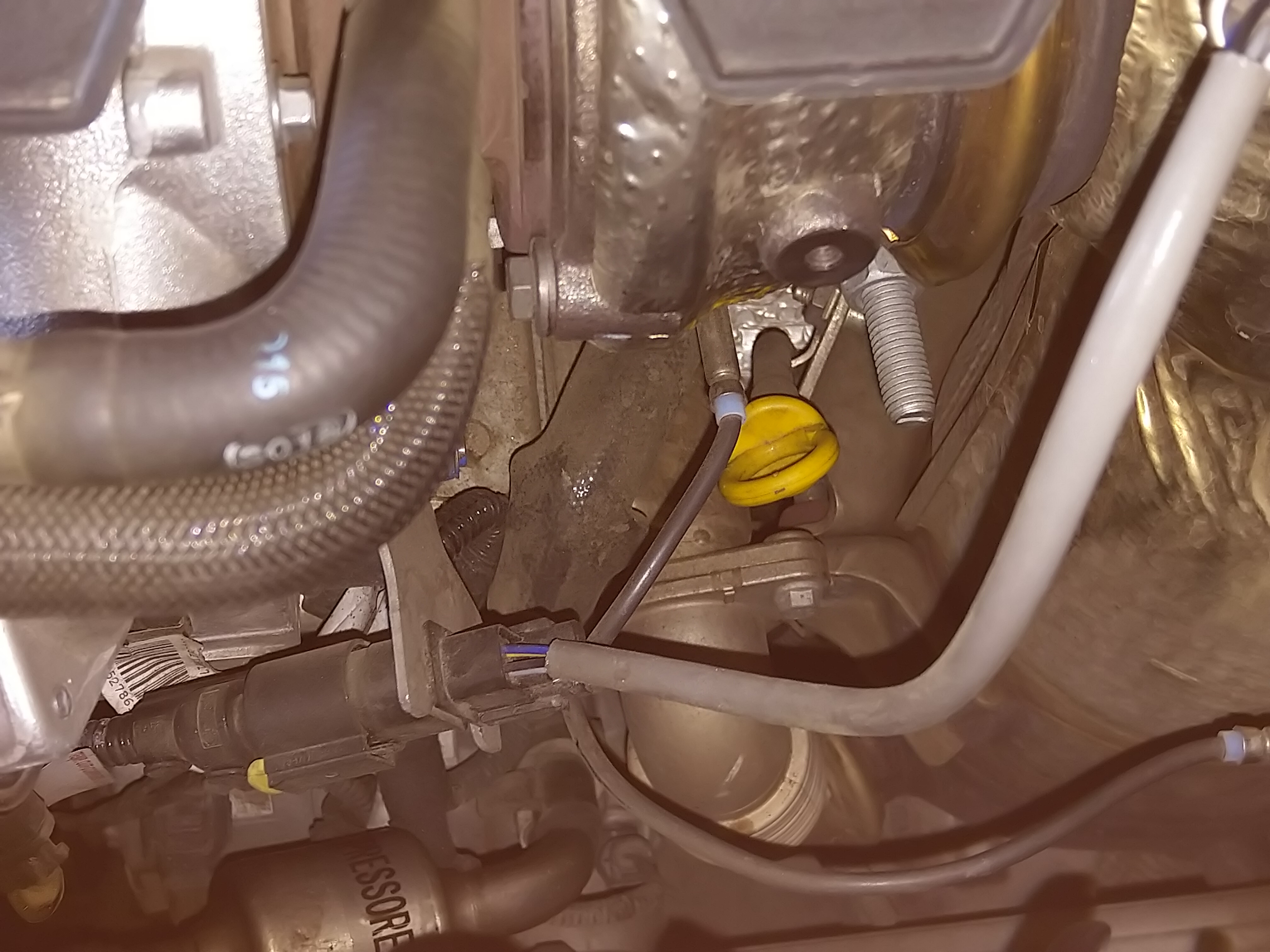

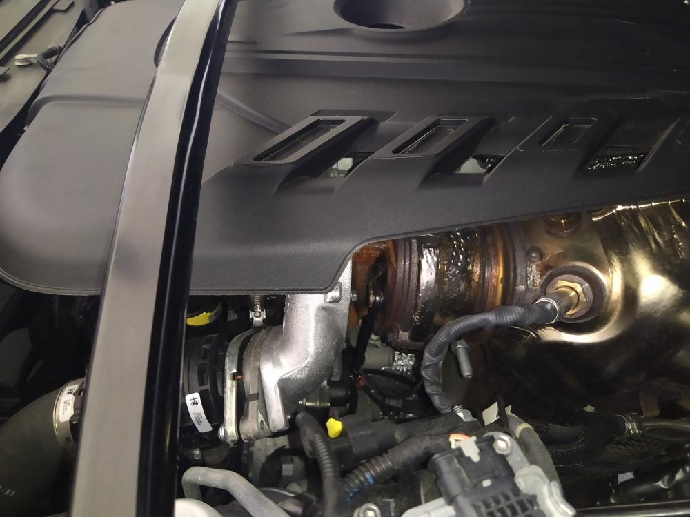

vevegely Posté(e) le 11 Mai 2021 Auteur Signaler Posté(e) le 11 Mai 2021 Merci pour les photos mais mon 2.2 diesel de 2019 n'a pas le même aspect et je ne vois pas de jauge !!!
vevegely Posté(e) le 11 Mai 2021 Auteur Signaler Posté(e) le 11 Mai 2021 Sur le livre de service il n'y a pas le point n ° 6 ,mais ils ont laissé le texte concernant la possibilité d'utiliser la jauge moteur ??

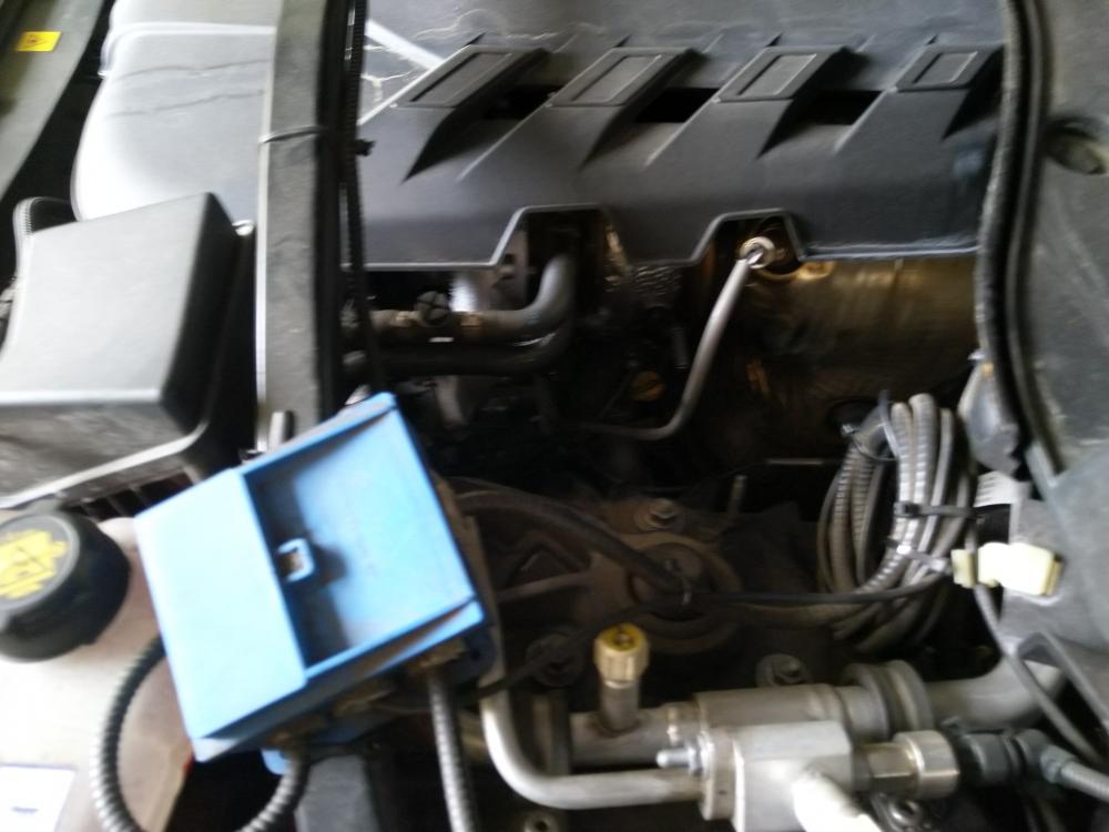

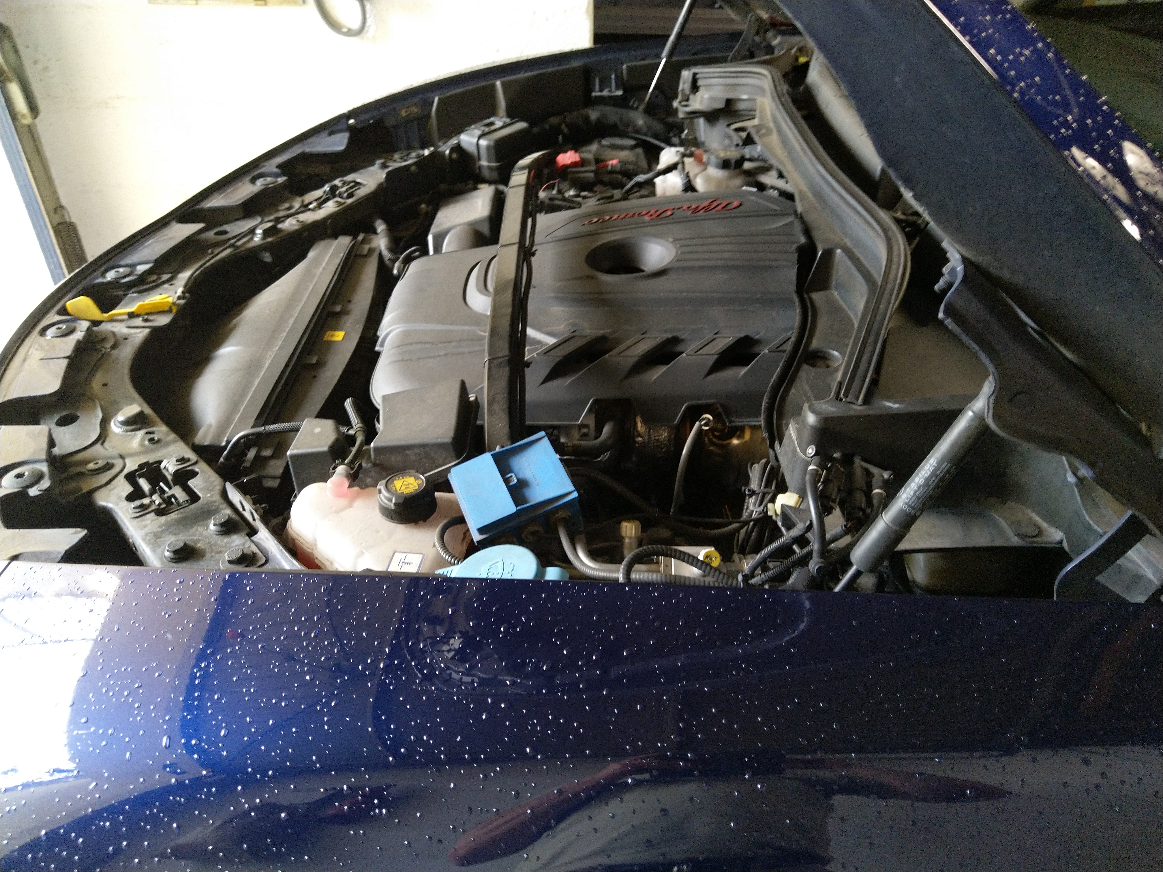

vevegely Posté(e) le 11 Mai 2021 Auteur Signaler Posté(e) le 11 Mai 2021 voila une photo plus détaillé de l'endroit ou elle devrait être
joe le taxi Posté(e) le 11 Mai 2021 Signaler Posté(e) le 11 Mai 2021 Ils ont supprimé la jauge ? Ou alors, comme le dit @satdreamils ont regroupé la jauge avec le filtre à huile ! LA semaine prochaine je dépose mon Stelvio au garage, je poserai la question au chef d'atelier. Le mien est de 2017 ce qui explique les différences.

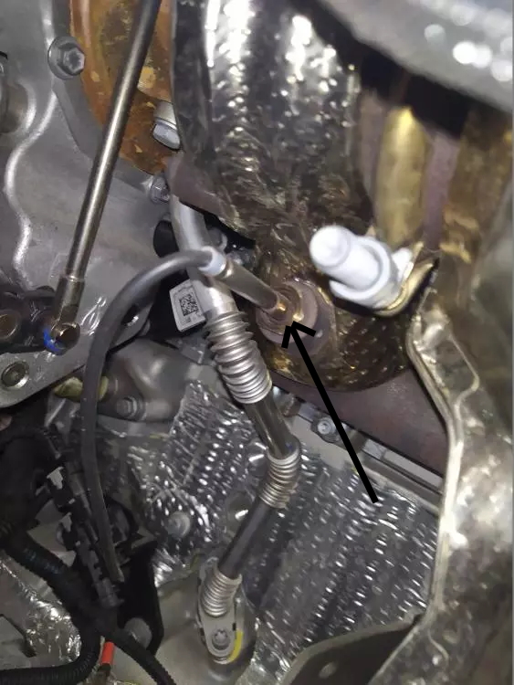

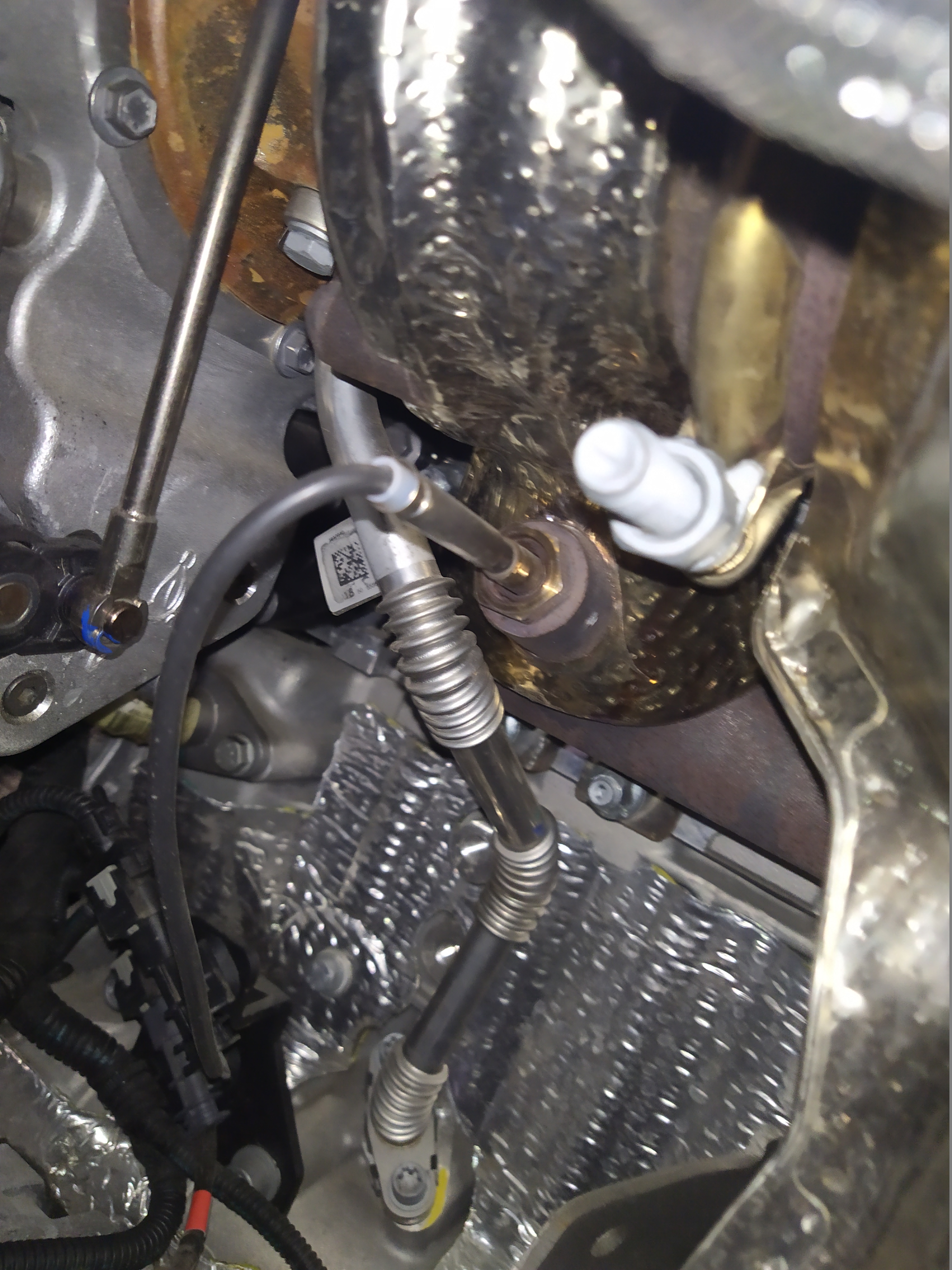

vevegely Posté(e) le 18 Mai 2021 Auteur Signaler Posté(e) le 18 Mai 2021 Peut etre que la sonde pour l'huile est : Quelqu'un peut il confirmer ?
satdream Posté(e) le 19 Mai 2021 Signaler Posté(e) le 19 Mai 2021 Ce qui est pointé est à priori la sonde lambda, la sonde de jauge est plus bas, avec les tubes et coudes. Mais à confirmer en cc.

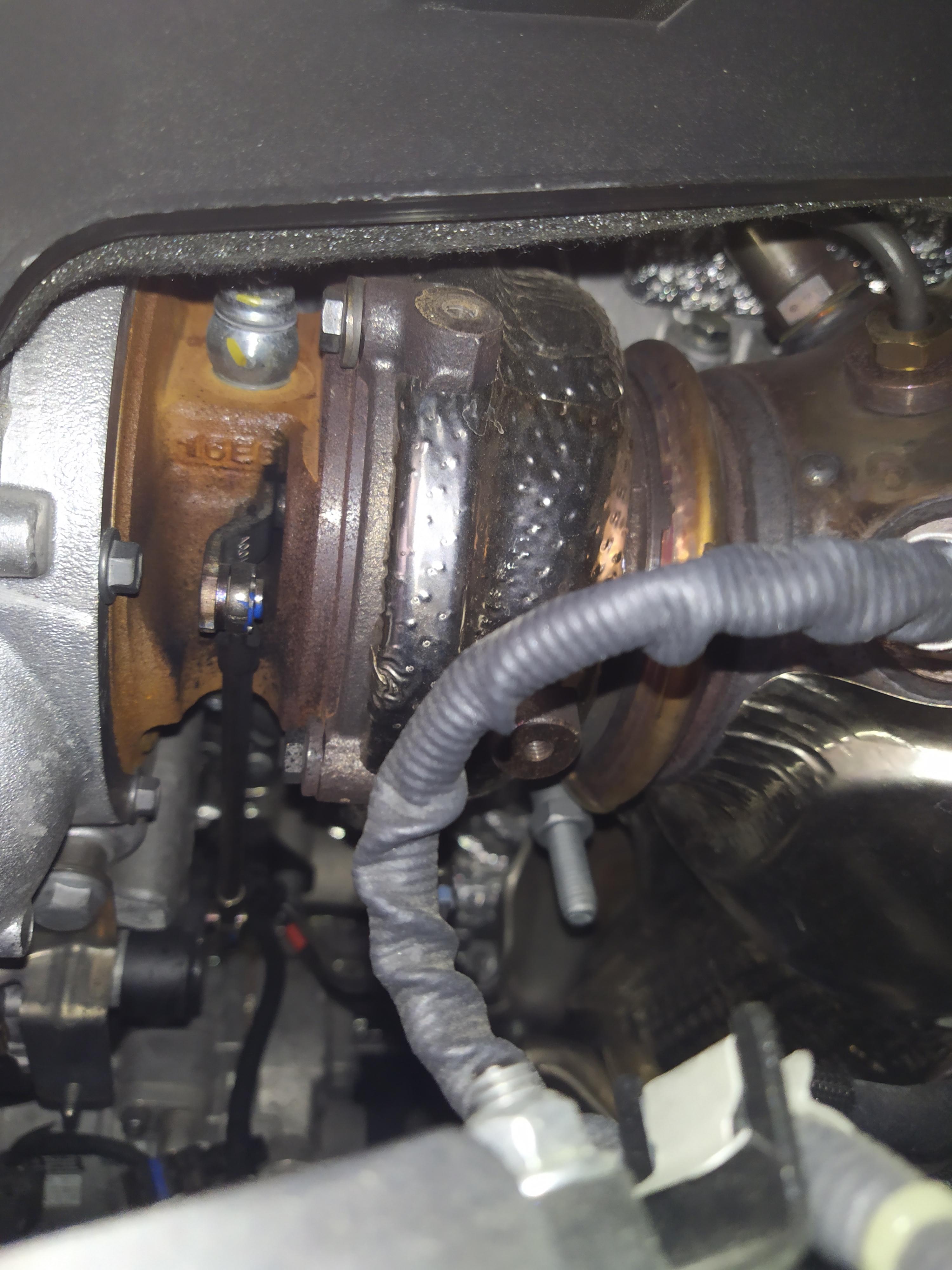

vevegely Posté(e) le 17 Juin 2021 Auteur Signaler Posté(e) le 17 Juin 2021 Après passage au garage de Montpellier pour rappel . Le chef d'atelier et un autre mécano ont cherché (le nez dans le moteur) et en ont déduis qu'il n'y avait pas de sonde. Étonnant qu'ils s'en sont pas aperçu avant?. Je suis qu'en même un peu sceptique qu'aucun contrôle autre qu'électronique ne soit possible. Si quelqu'un pose la question d'en d'autres concessions, je suis preneur .
