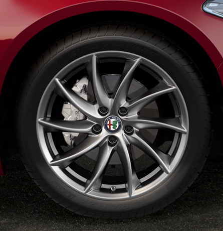

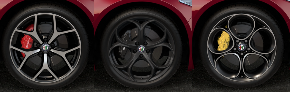

satdream Posté(e) le 12 Mai 2021 Signaler Posté(e) le 12 Mai 2021 (modifié) Les étriers sport (hors QV en freinage céramique) sont très faciles à reconnaitre, ils sont peints spécifiquement et portent l'écriture manuscrite alfa sur fond noir, rouge ou jaune ... alors que les étriers standards sont avec une peinture gris clair L'option coute 350€ sauf qu'elle est associée aux palettes et pack sport de base, soit ~900€ au total Modifié le 12 Mai 2021 par satdream
Coincoin21 Posté(e) le 12 Mai 2021 Auteur Signaler Posté(e) le 12 Mai 2021 Je ne vois pas vraiment de différence de taille entre ces étriers peut être éventuellement celui sur la jante toute noire,qui semble plus petit
satdream Posté(e) le 12 Mai 2021 Signaler Posté(e) le 12 Mai 2021 Rq: j'ai taillé les photos asap donc elles n'ont pas la même taille ... mais Rouge, Noir et Jaune ont la même taille en réalité ... Seul le gris est légèrement plus petit en "vrai" 🙂
