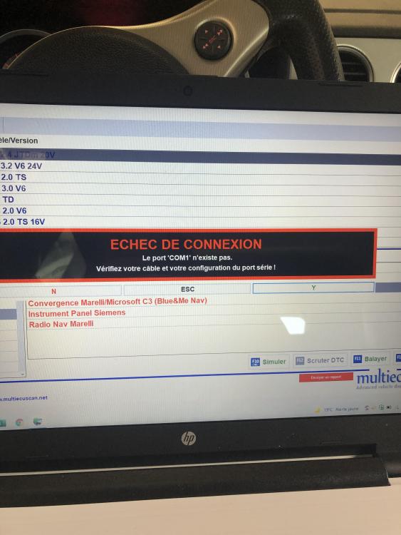

Bonjour a tous !!!!
pitite question ,  j'ai donc acheter l'ELM327 avec tous ces câbles  , reçu aujourd'hui bon un peu long le délai mais le principal , je les ai
j'ai installé Multiecuscan 4.7R1   la aussi impeccable
tout fier , je m'en vais a ma 159 pour voir un peu le bébé ...............  rien.......... ca me dit le port com1 n'existe pas...  et maintenant ca me met VDC j'en sais rien quoi .... sachant que je suis sous windows 10..   il y a une astuce ? un tuto a été fait dessus ? j'ai recherché mais rien trouvé
merci de vos réponses a venir

C'est un problème de ton PC à mon avis. Windows 10 ne connaît par le port série.
Un début de solution : https://www.eltima.com/fr/virtual-com-port-windows-10/
Après, c'est foutu comment ton câble ?

et bien c'est le fameux truc comme sur le site ELM327 pour branchement en prise USB j'ai pris également les 3 câbles avec les couleurs différentes , mais voila pour l'instant ... rien

ca serait dommage tout de même de la jeter  j'ai amener mon ordi a un collègue informaticien , il m'a ouvert le port sur l'ordi et impeccable maintenant
