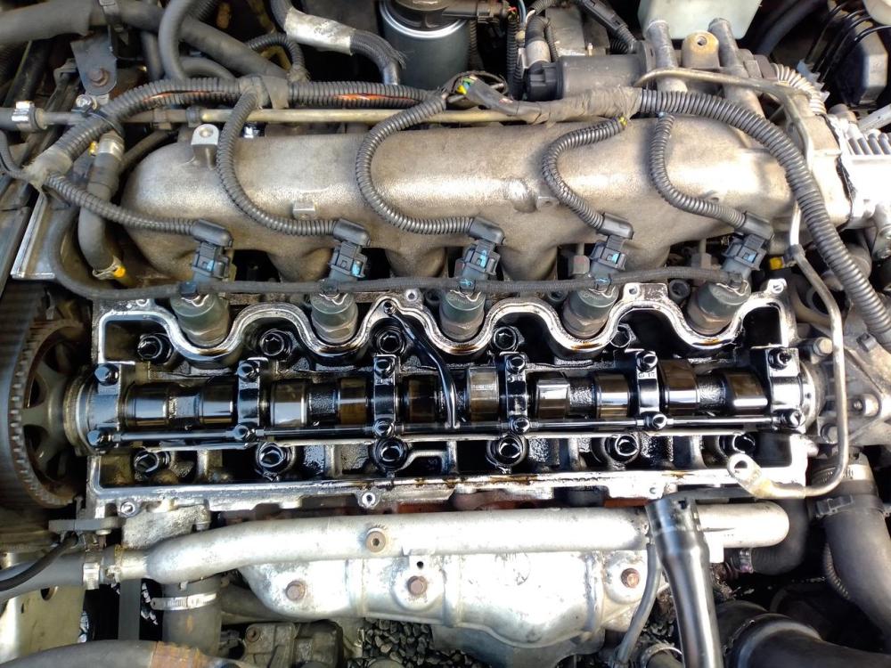

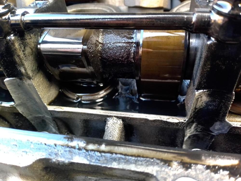

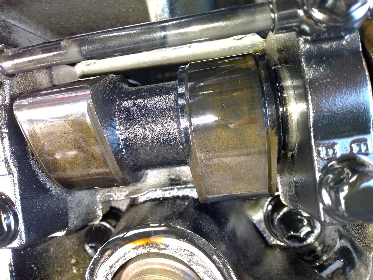

Alfa-Duke Posté(e) le 1 Février 2022 Signaler Posté(e) le 1 Février 2022 Bonjour ! En changeant le joint du cache culbuteurs, j'ai découvert que l'arbre à cames était usé sur les deux cylindres côté boîte. Voir même celui du milieu plus légèrement. Une idée de la ou les possibles causes ? On voit pas forcément bien sur les photos mais du côté boîte, au niveau du premier cylindre, le biseautage à disparu sur le sommet. Le biseau est bien apparent au niveau des cylindres de l'autre côté. Ce qui laisse penser une usure inégale.
franky12 Posté(e) le 3 Février 2022 Signaler Posté(e) le 3 Février 2022 (modifié) bonjour, il semblerait que l'arbre ait du jeu longitudinal ce qui explique l'usure sur le " coin " bien visible sur la photo 1 cordialement Modifié le 3 Février 2022 par franky12
