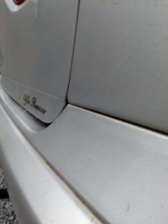

Voilà ce que ça donne sur la mienne :
Fermé
Ouvert
Une des butées
On partage le même humour....D'après les photos, mon système fonctionne donc normalement. On va juste devoir apprendre le doigté de curé (houps !)
C'est la même chose sur mon GT, et franchement, je trouve cela pas top, mais bon on y arrive...
