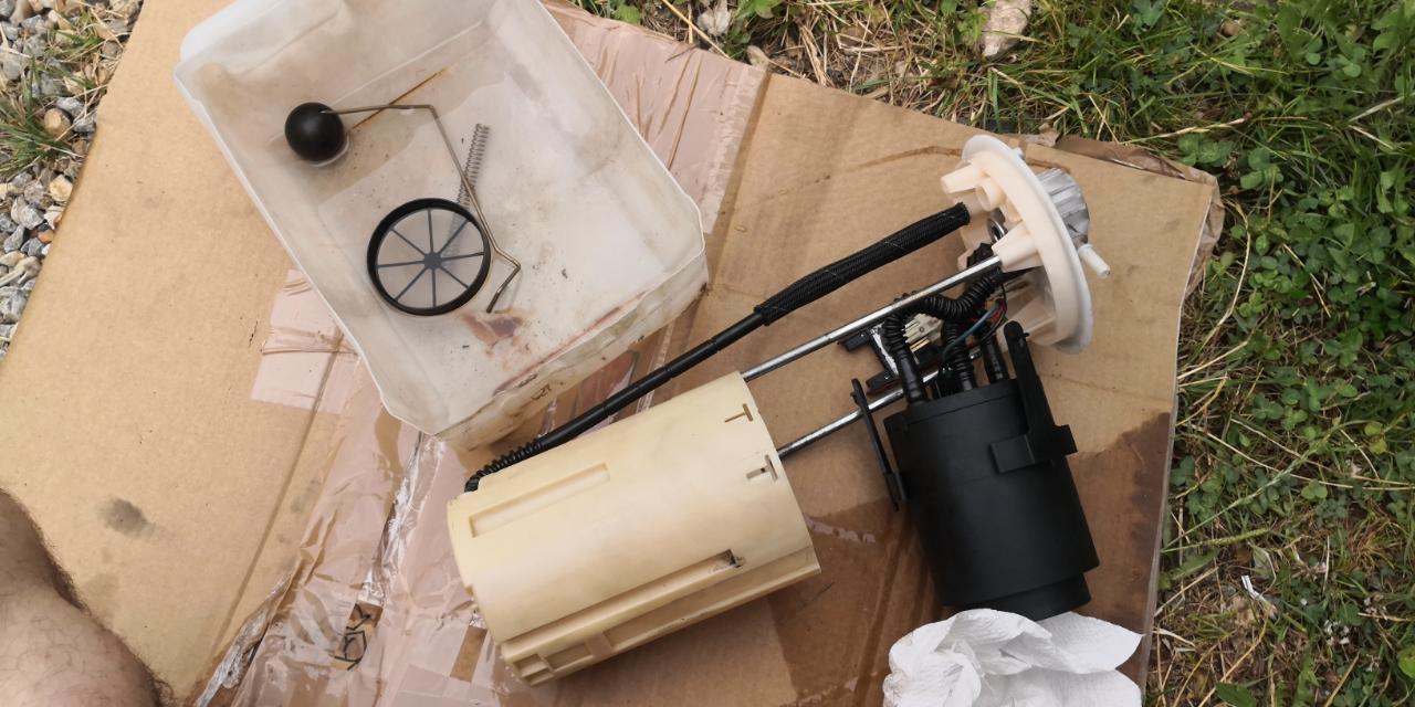

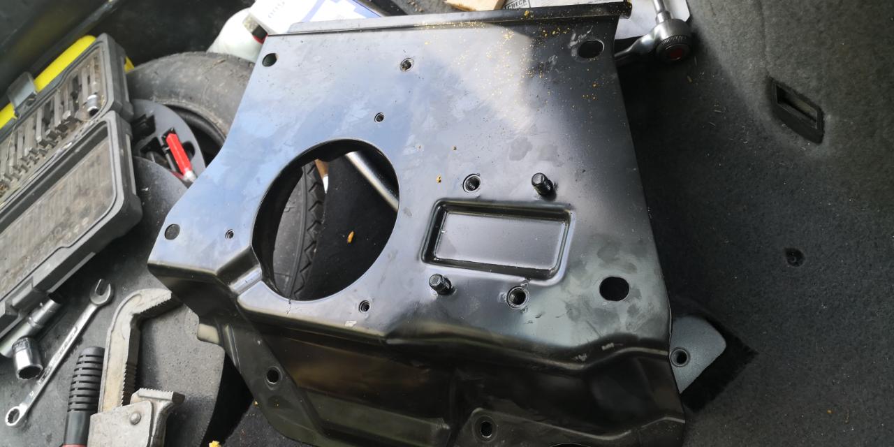

mandrake05 Posté(e) le 26 Juillet 2022 Auteur Signaler Share Posté(e) le 26 Juillet 2022 (modifié) Bonjour j ai regardé il y a juste un tamis sur la pompe. On le voit à côté du flotteur dans le bac. Oscaro m a vendu un filtre qui n existe pas. L accès se fait sur SW par le coffre il faut démonter le dossier de la banquette elle est vissée sur la plaque. Modifié le 26 Juillet 2022 par mandrake05 Ajout photos Lien vers le commentaire Partager sur d’autres sites More sharing options...
Alfa-Duke Posté(e) le 26 Juillet 2022 Signaler Share Posté(e) le 26 Juillet 2022 Je ne sais pas pourquoi la RTA indique un filtre dans le réservoir. A moins que ça fasse référence au grillage "tamis", qui est aussi présent sur JTD d'ailleurs. Et oui, les sites de pièces proposent un filtre, ce qui induit en erreur. Il y a peut être moyen d'en monter un entre la pompe et l'injection mais si il n'y en a pas d'origine, je n'en vois pas l'utilité, à moins que de rouler avec du carburant crado. Le principal étant que ton TS n'ai pas de problème. Lien vers le commentaire Partager sur d’autres sites More sharing options...
