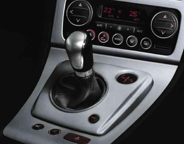

fabdu117 Posté(e) le 30 Juillet 2022 Signaler Share Posté(e) le 30 Juillet 2022 Attention les boites auto peuvent vite couter cher, il y à aussi des boite robotisé sur les 159. On peut les différencié avec le levier de vitesse : Q-Tronic (vrai boite auto) Selespeed (boite robotisé) Si c'est une selespeed il est possible que la boite utilise le liquide de frein pour fonctionner. Lien vers le commentaire Partager sur d’autres sites More sharing options...
Gaby159 Posté(e) le 30 Juillet 2022 Signaler Share Posté(e) le 30 Juillet 2022 Il me semble que la selespeed (robotisee) n'a été diffusée qu'avec le 2.2 jts. Sauf erreur, sur le 1.9 jtdm 150, c'est bien la boîte Qtronic (boîte à convertisseur) Lien vers le commentaire Partager sur d’autres sites More sharing options...
