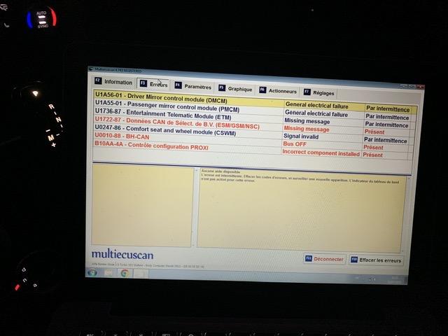

Jef43 Posté(e) le 5 Août 2023 Auteur Signaler Posté(e) le 5 Août 2023 Bon, je suis parti une semaine en vacances, le soucis n’est pas résolu… En fait c’est hyper pénible, ça part, ça reviens, d’un coup un passager monte ça disparaît, ou l’inverse… Depuis 2 jours je remarque que les défauts disparaissent lors de fortes accélérations ou dans les virages à gauche… Etrange Voici les défauts qui apparaissent avec MES : J’ai maintenant deux suppositions, soit un faux contact quelque part (mais ou ?) soit le BCM qui rend l’ame Savez vous ou il se trouve que je puisse contrôler le faisceau ?
franky12 Posté(e) le 6 Août 2023 Signaler Posté(e) le 6 Août 2023 bonjour, commence par contrôler ton faisceau électrique habitacle et voir si le body est bien alimenter et si pas de cosse qui ont flashés pour bien commencer dépose le boitier fusible avec le body et regarde bien les connectiques et si pas de câbles abimés cordialement
Jef43 Posté(e) le 7 Août 2023 Auteur Signaler Posté(e) le 7 Août 2023 Merci @franky12, je vais regarder ça cet après midi, j’ai localisé le BCM, il est sous la trappe au pieds du passager.
Jef43 Posté(e) le 7 Août 2023 Auteur Signaler Posté(e) le 7 Août 2023 Du coup, après débranchement et débranchement de tous les connecteurs + passage au nettoyant contact, je n’ai pas vu de connectique ou câble abîmé mais tout est rentré dans l’ordre. Un réalignement de proxy et tout est rentré dans l’ordre En espérant que ça dure
