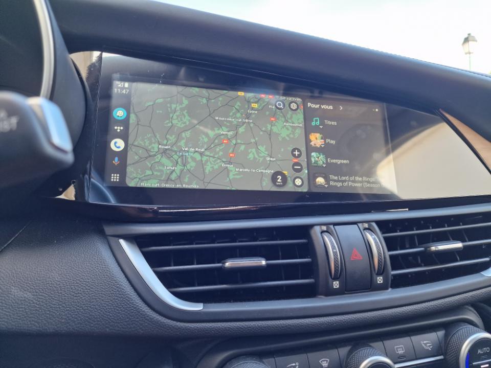

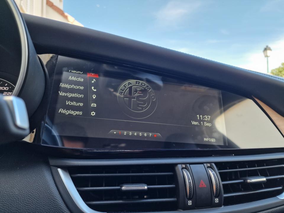

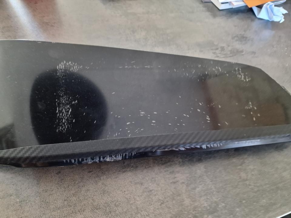

Flyghost Posté(e) le 4 Septembre 2023 Signaler Posté(e) le 4 Septembre 2023 Bonjour à tous, Mon écran étant largement criqué (je pense lié aux produits de nettoyage) j'ai décidé de ne pas procéder à un échange standard pour basculer sur un modèle chinois incluant Android auto. J'ai contacté une société qui l'assemble à domicile. Ils me proposent un prix est, à peu de choses prêt, équivalent à l'achat direct neuf du modèle, donc cela m'évite de m'occuper du montage et d'être couvert par un SAV en France. Installation faite vendredi dernier. L'intégration est bonne, je ne suis pas fan de l'inclinaison de l'écran vers le conducteur mais c'est un moindre mal, ou une question d'habitude. Sur le coup, l'installation a été nickel, tout était fonctionnel : la bascule vers le système natif, puis vers Android, la réponse des commandes, etc. Juste une correction nécessaire de l'écran natif qui est tronqué vers le haut, pas centré. L'installateur a pris la question pour le SAV. Je reprends la voiture 2h plus tard, et la ca fonctionne moins bien. En effet, la couche native alfa ne répond plus. Elle m'affiche le menu de base, m'indiquant la source radio sur France Info, mais aucun son, et aucune réponse aux commandes. La caméra de recul est absente, le système est endormi. Ayant contacté l'installateur, il m'indique que le multiplexage est endormi (à priori commun sur les voiture récentes après une dizaine de minutes) et que la nouvelle tablette n'est, en l'état, pas en mesure de le réveiller. Question partie au SAV pour support et très probablement une mise à jour software. En dehors de cela, la tablette Android fonctionne, la bascule Android auto se fait automatiquement au démarrage, seulement pas un seul son (en dehors des bip bip des radars) étant donné que je n'ai plus la main pour basculer en AUX sur le système natif. L'installateur m'a demandé de voir si plusieurs mode CAN BUS était disponible, pour tester un éventuel réveil, mais un seul est disponible en l'état. En l'état, il me rassure sur le fait que c'est juste un soucis de soft qu'ils devraient facilement être en mesure de solder. Le bilan trois jours après l'installation : Ce qui marche: - Au démarrage, connexion au téléphone et bascule rapide et auto sur Android auto - La marche arrière déclenche automatiquement la bascule sur le système alfa - Les bip de radar avant & arrière - J'ai le son lors de l'appel via Android Ce qui ne marche pas encore : - L'affichage alfa de la voiture est décentré vers le haut - Pas de musique ni radio - Pas d'accès au système alfa de base, il est inerte et ne réponds pas aux commandes - Pas de son lors des appel depuis Android auto (lié je pense à l'absence de son tout court sur Android auto) - Pas d'affichage de la caméra de recul Des pistes en attendant le retour de l'installateur et du SAV ? Je vous tiendrai informé de l'avancement de toute manière.

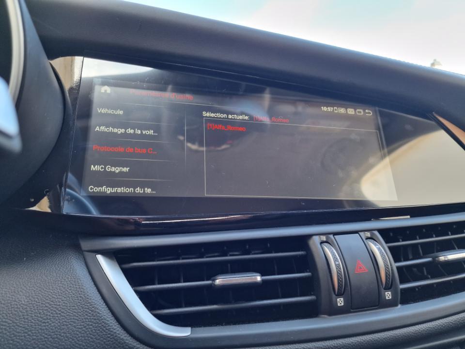

Flyghost Posté(e) le 5 Septembre 2023 Auteur Signaler Posté(e) le 5 Septembre 2023 (modifié) J'ai eu l'installateur. Deux choses : une mise à jour du CanBus ET un fil à été oublié car spécificité de mon modèle, une question d'ampli qui serait a l'origine du non reveil du multiplexeur (2017). Il a l'air confiant, tant mieux. Il revient chez moi Lundi prochain pour faire la manip ! La question du positionnement de l'affichage OEM n'est pas soldée. Autre chose, j'ai tenté de poser mes questions à Audio Elite sur un coup de bluff, ils ont bien compris que je n'avais pas acheté chez eux et m'ont bien envoyé bouler 😄 Modifié le 5 Septembre 2023 par Flyghost

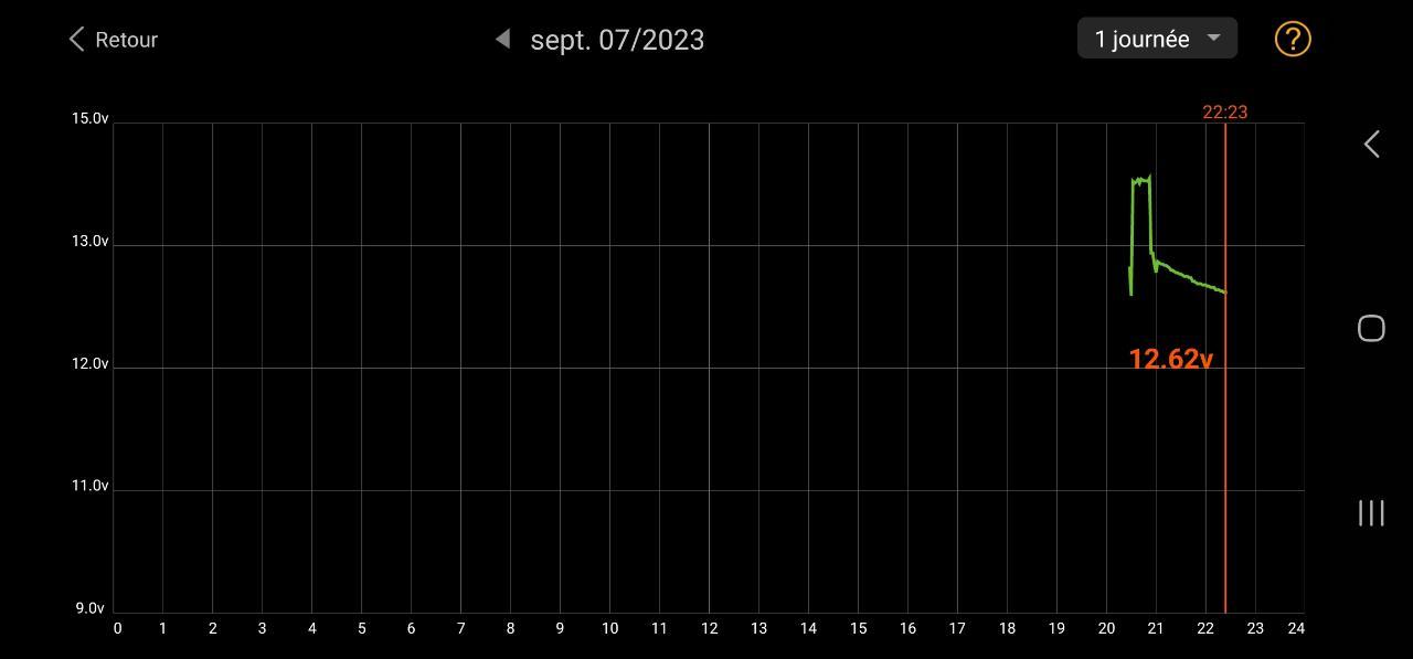

Flyghost Posté(e) le 8 Septembre 2023 Auteur Signaler Posté(e) le 8 Septembre 2023 Il y a 7 heures, Jef43 a dit : Ah tu m’intéresses vu que j’ai une 2017, si un jour je me lance dans ce changement d’écran. Et bien en effet ça tombe bien. Seulement la avec ces soucis de batterie, j'ai de moins en moins de mal à me rassurer sur une issue positive. Hier j'ai voulu tester l'intensité à l'arrêt mais mon multimetre a sauté alors que la limite est à 10A. Vu sur un forum US il est a priori normal d'avoir entre 6 et 7 Amp a l'extinction de la voiture, puis cela chute sous les ~0.2 après 3 à 15/20 min (extinction du f*cking multiplexage) Hier soir j'ai monitoré la tension (a defaut de pouvoir le faire en intensite) et ça chute vite. Cf photos. Prochaines etapes: - recharger la batterie à Block pour permettre l'intervention de l'installateur Lundi - réceptionner un multimetre neuf 20A pour vérifier si après 20min le multiplexage s'arrête bien. Pour ça je vais devoir fake la fermeture du coffre, je ne sais pas encore comment - intervention de l'installateur Lundi pour brancher le dernier fil et mettre à jour le Canbus - vérifier avant son départ que j'observe un truc différent sur l'intensité après 20min 🤞

Flyghost Posté(e) le 20 Février 2024 Auteur Signaler Posté(e) le 20 Février 2024 Bonjour à tous, Pour info, j'ai totalement abandonné le swap. J'ai cru comprendre que des modèles standard allait voir le jour prochainement.... A voir si ca peut au moins restaurer le visuel de l'interieur. C'est tout de même scandaleux de mettre des matériaux aussi sensibles....
