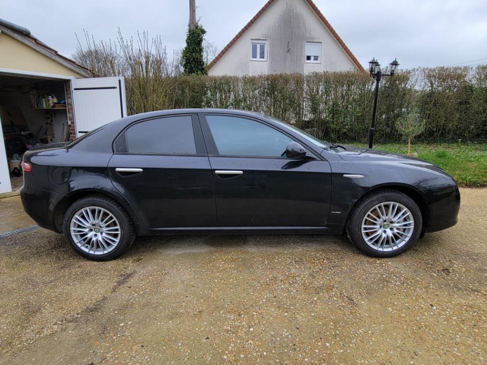

Comme promis j'ouvre mon showroom pour ma nouvelle acquisition, une Alfa Romeo 159 phase 2 noire 2,4 JTDm 210 de 2008.
Certes, ce n'est pas le V6 3,2 Busso mais je suis un grand rouleur et après moultes discutions avec ma compagne, pour le quotidien et les vacances, le choix c'est porté sur le diesel et tant qu'a faire, le plus puissant de la gamme 💪.
Le 5 cylindres 20V 2,4 litres JTDm de 210 🐴 et 410 Nm de couple.
Places aux photos et différents projets de rénovation, améliorations…

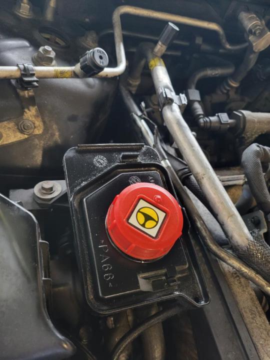

J'ai reçu le réservoir de liquide de direction ce matin du coup remplacement avec nouvelle purge du circuit et nouveau liquide.
20240210_113326.jpg.1e7248bafb3d9332c96772b551b7ca5b.jpg20240210_113333.jpg.1fe66d1f67b12aa5cab3d6f1eed3bd65.jpg
Le petit nouveau :
20240210_113355.jpg.4c009ddfc39850942eea5230b3610182.jpg20240210_113421.jpg.5cbaadb19f22124a82bbc33c41ef229b.jpg
On enleve le resonateur du filtre à air pour avoir un peu de place :
20240210_115900.jpg.dd6784661bb28e4d417bd2ae5f04984b.jpg20240210_115906.jpg.376db895cbbabccbcba9f2a6b062f0e4.jpg
Et on remet le nouveau, on rempli, on purge en bas au niveau de la crémaillère (désolé j'ai oublié de prendre en photos mais vous connaissez)
On tourne les roues plusieurs fois on remet le niveau :
Et voila c'est fini :
20240210_121754.jpg.3a7b4feb3b1a3c99801ea400709b2184.jpg20240210_121819.jpg.6900eb262cd0938d72cd77da984ad982.jpg
Bon le seul problème c'est que j'ai toujours un bruit mais je n'en parle pas ici mais dans la section dédiée
On avance, petit à petit l'oiseau fait son nid 😁

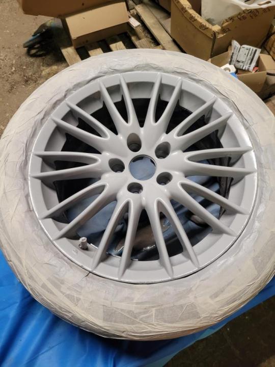

J'ai commencé à attaquer la rénovations des jantes :
Matériel nécessaire :
- papier à poncer grain 240 à 400
- wd40
- acétone
- ruban adhésif de peintre
- chiffons blanc
- chiffons micro-fibre
- primaire d'accroche
- peinture spécial jantes alu couleur argent
- vernis brillant transparent
- une grange
- beaucoup d'huile de coude 😅
- Voici l'état des jantes avant nettoyage en profondeur, dégraissage et ponçage. C'est moche 😑
- Une fois nettoyée et degraissée, on protège le flan du pneu ainsi que la valve et go ponçage :
- Ponçage fini, après ça on met de l'acétone sur un chiffon blanc et on passe partout avant la première couche de primaire d'accroche :
- On laisse secher 20 minutes entre chaques couches, 3 couches d'après seront nécessaires (de fines couches et j'accélère le séchage au sèche cheveux)
- Après on passe un coup de chiffon microfibre pour retirer les résidus en surface dut au pulvérisateur et on peut attaquer la peinture, même méthode que pour la primaire d'accroche et toujours 3 couches.
On repasse un coup de chiffon microfibre et on applique la même procédure pour le vernis.
Voilà le résultat après 3 bonnes heures de travail pour une seule jante 😅😅
On laisse sécher 2 bonnes heures avant de retirer les protections et de mettre le nouveau sigle en place sur la jante.
Résultat :
À l'heure où j'écris ces mots, les 2 jantes avant sont terminées.
Il faut attendre 24 heures avant de les remettre en place sur le véhicule le temps que ça sèche en profondeur.
Demain j'attaquerai les jantes arrières et je ne manquerais pas de prendre des photos sur la 159 une fois que la mission sera accomplie.
À très vite.

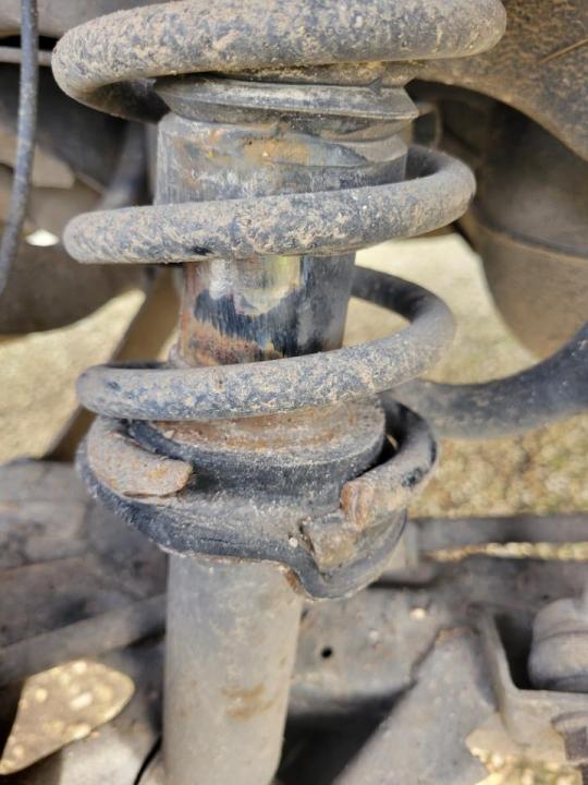

Au fait en démontant les roues arrière, petite surprise, j'ai le ressort arrière droit qui est cassé à la base du coup rendez-vous pris dans le garage d'un ami qui va me changer ça.
Modifié par MaxNapo21
Correction orthographe
Bravo pour ton travail sur les jantes, Cela aurait été plus simple avec des 5 branches !!!
Heureusement que le ressort a cassé à la base et pas au milieu...
Merci @Lodein
Ah oui je confirme, ça m'aurais arrangé des 5 branches mais j'aime aussi ces jantes là sauf pour le ponçage :rrr::bigrir:
Oui pour le ressort, dans mon malheur j'ai de la chance et je n'ai aucun symptômes à la conduite en plus... si je n'avais pas démonter les roues arrière je n'aurais rien vu.
Je préfère tout de même remplacer les 2 ressorts avec mon ami dans son garage.
Il m'arrange, je commande les pièces et on le fait ensemble. Les amortisseurs sont encore bon donc inutile de les remplacer.
Pour info j'ai fait une demande de devis dans un garage pas loin de chez moi et 1093€ TTC ressorts/amortisseurs et main d'œuvre :quoi:
Sur osca** 70€ la paire et mon ami va me fournir les semelles de suspension qu'il faut remplacer en même temps.

Bonjour à tous,
Aujourd'hui j'ai enfin pu remonter les roues après rénovation des jantes comme mentionné plus haut.
Dommage qu'il fasse gris aujourd'hui, ça ne la met pas vraiment en valeur mais c'est tout de même beaucoup plus propre qu'avant.
