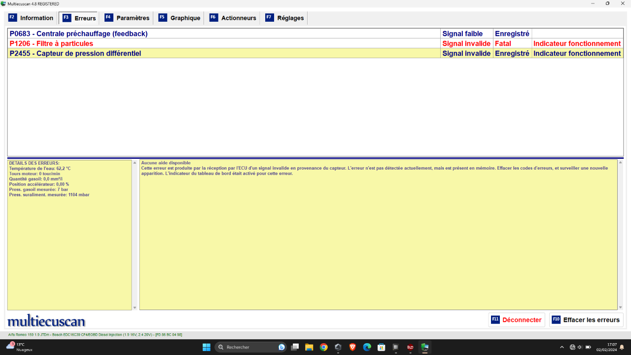

Pastaga51 Posté(e) le 4 Février 2024 Auteur Signaler Posté(e) le 4 Février 2024 (modifié) Bonjour, Donc hier je n'ai pas eu le temps. Alors pour commencer, première coquille : en déverrouillant le capot moteur depuis l'habitacle, la poignée m'est restée dans la main... Donc maintenant j'utilise une pince en guise de poignée 😅, j'irai voir à la casse s'ils en ont de disponibles. La deuxième, j'ai remarqué un léger décalage du pare-chocs côté gauche, il va falloir le démonter pour le remettre comme il faut. J'ai regardé les codes d'erreur, voici le résultat : Pour la centrale de préchauffage, mon frère m'a dit qu'elle n'a jamais fonctionné et qu'il n'a jamais eu de problème de démarrage. Pour le FAP, c'est celui-ci qui met la voiture en mode dégradé. Et le troisième, après l'avoir effacé, ne revient pas. J'ai essayé la régénération forcée du FAP, mais elle s'arrête après quelques secondes. Après quelques recherches sur les forums, il semble que je n'aie pas réuni toutes les conditions pour la régénération : j'avais la porte conducteur ouverte, le véhicule est en réserve et surtout j'ai oublié de desserrer le frein à main. Donc, je continuerai le week-end prochain, car pour ajouter du gasoil, il faut que je change d'abord les pneus et avec le travail, je risque de ne pas avoir le temps cette semaine. Modifié le 4 Février 2024 par Pastaga51

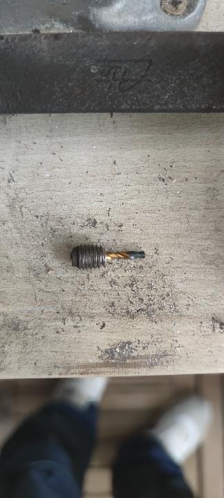

Pastaga51 Posté(e) le 13 Février 2024 Auteur Signaler Posté(e) le 13 Février 2024 (modifié) Bonjour, J'ai enfin réussi à dévisser le support grâce à une rallonge. Du coup, j'ai changé le disque, mais au moment de remplacer les plaquettes, surprise! Les plaquettes que mon frère avait achetées il y a quelques années ne sont pas les bonnes. Donc, je remonte les anciennes en attendant, car il reste pas mal de matière dessus. Je m'attaque à l'autre côté et là encore une tuile : une vis de guidage s'est cassé dès que j'ai commencé à le desserrer.😭 Par contre, la marque des pièces ne m'enchante pas. Il a pris tout en Ridex, et quand je vois la petite différence de prix avec, par exemple, du Brembo... Pour la vis, je ne sais pas trop comment je vais faire. C'est la première fois que je me retrouve avec une vis cassée. J'ai pensé à la détruire en perçant, mais j'ai peur d'abîmer le filetage. Peut-être en commandant un kit extracteur ? Modifié le 13 Février 2024 par Pastaga51
MaxNapo21 Posté(e) le 13 Février 2024 Signaler Posté(e) le 13 Février 2024 Bonjour, Petit conseil si tu as changé les disques il est plus que recommandé de mettre des plaquettes neuves. En effet les anciennes plaquettes risques de rayer le disque neuf et ce serait bien dommage. Apres ce n'est qu'un conseil bien sur. Pour la vis cassé le seconde option est la bonne, un kit extracteur. Ça t'évitera effectivement de détruire le taraudage. Pense à mettre la dose de dégrippant et si possible de chauffer la pièce au chalumeau pour aider la vis à sortir de la sans trop forcer. Bon courage 💪🏼

Pastaga51 Posté(e) le 14 Février 2024 Auteur Signaler Posté(e) le 14 Février 2024 Bonjour, J'ai réussi à sortir le morceau de vis cassée. Le foret y est passé, je n'ai même pas eu besoin d'utiliser l'extracteur. La vis est sortie de l'autre côté. Du coup, j'attends de recevoir les nouvelles plaquettes ainsi que la vis, et je remonte tout ça.
MaxNapo21 Posté(e) le 14 Février 2024 Signaler Posté(e) le 14 Février 2024 Ah oui en effet c'est le foret qui a servi d'extracteur au final. Tant mieux que tu t'en soit sorti. Il n'y a plus qu'à 😉

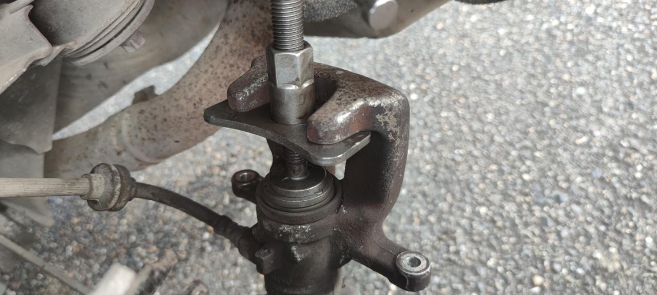

Pastaga51 Posté(e) le 24 Février 2024 Auteur Signaler Posté(e) le 24 Février 2024 (modifié) Bonjour, Merci pour les liens pour l'autoradio. Il va falloir que je réfléchisse, car c'est plus de 400€ et madame ne va pas être contente. Bon, il n'a pas plu cet après-midi, donc j'en ai profité pour finir les freins. Finir l'avant s'est passé comme une lettre à la poste, mais l'arrière, c'est une toute autre histoire. Le démontage du premier s'est bien passé, puis est venu le remontage. J'ai repoussé le piston, mais au moment de défaire le repousse-piston, impossible, complètement bloqué. J'ai tout essayé : tournevis, marteau pour tenter de sortir la plaque et le dégager, puis la masse. J'ai fini par le couper à la scie à métaux (j'en est un deuxième). J'ai tenté de remonter l'étrier, mais ça ne passait pas avec les plaquettes de merde de mon frère. J'ai été obligé de retirer une plaque anti-bruit sur une des plaquettes... Je m'attaque à l'autre côté, le démontage est toujours pareil(je passe rapidement le moment où, en tentant de débloquer une vis du support d'étrier, la clé a sauté de la vis et fini dans ma figure...)et au moment de repousser le piston, rien, le piston est complètement bloqué. J'ai remonté l'étrier sans les plaquettes pour tenter de faire levier sur le piston avec un burin, mais il n'a pas bougé d'un millimètre. Il était bientôt 19h, donc j'ai laissé tomber pour aujourd'hui. De toute façon, je n'ai aucune idée de comment faire, à part acheter un nouvel étrier. @MaxNapo21 elle est superbe ta 159 😍 Modifié le 24 Février 2024 par Pastaga51
MaxNapo21 Posté(e) le 24 Février 2024 Signaler Posté(e) le 24 Février 2024 Eh beh ça me rassure pas quand j'aurais besoin de remplacer disques et plaquettes arrières sur la mienne d'ici 10000 kilomètres 😥😥 une vrai galère pour toi !! Merci j'essaie d'en prendre soin et ça ne fait qu'un mois que j'en suis le propriétaire donc ce n'est pas fini car franchement elle n'étais pas bichonnée par son ex propriétaire... Heureusement que l'entretien était quand même suivi en temps et en heure comme l'atteste les factures mais ça s'arrêtait là. Je te souhaite bien du courage avec tes étriers 💪🏼
Pastaga51 Posté(e) le 25 Février 2024 Auteur Signaler Posté(e) le 25 Février 2024 T'inquiète pas trop, sur celle-ci, les freins n'ont pas été démontés depuis au moins 6 ans, si ce n'est plus.
