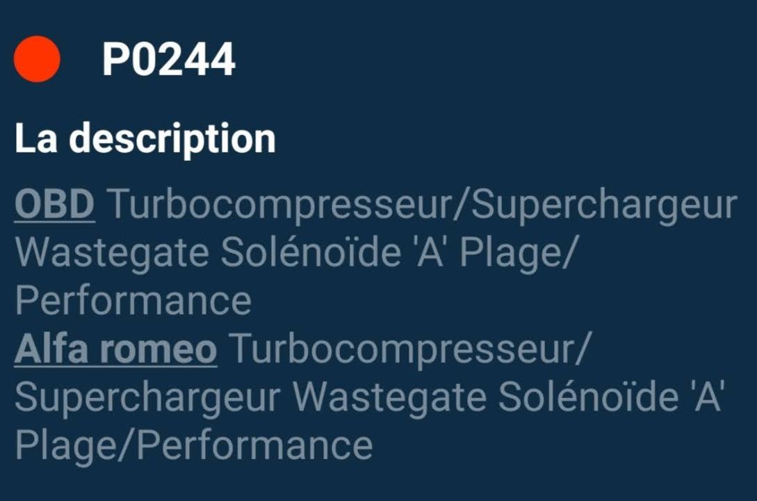

tonytk Posté(e) le 1 Avril dernier Signaler Posté(e) le 1 Avril dernier Bonjour Quelqu'un a déjà eu ce problème ? Sur ma Giulietta 170 MA TCT de 2015, cela déclenche par moment en conduite nerveuse pas en conduite plus tranquille . Faut-il remplacer le wastegate ?
franky12 Posté(e) le 3 Avril dernier Signaler Posté(e) le 3 Avril dernier bonjour, il n'y a pas de wastegate sur ton moteur mais une géométrie variable pour ton problème voir tuyau de commande géométrie et commande géométrie cordialement
tonytk Posté(e) le 3 Avril dernier Auteur Signaler Posté(e) le 3 Avril dernier Bonjour. Le tuyau a été vérifié et il est fonctionnel. Pourrais tu me donner le nom exact de la commande de géométrie ? Merci
franky12 Posté(e) le 3 Avril dernier Signaler Posté(e) le 3 Avril dernier bonjour, suit le tuyau qui part du turbo tu vas trouver un boitier avec un autre tuyau et une prise tu le démonte tu le secoue si il ne fait pas de bruit il est hs cordialement
franky12 Posté(e) le 3 Avril dernier Signaler Posté(e) le 3 Avril dernier bonjour, si il n'est pas hs c'est certainement la géométrie variable qui est grippée cordialement
tonytk Posté(e) le 3 Avril dernier Auteur Signaler Posté(e) le 3 Avril dernier Et c'est possible de la dégripper ?
Alfa-Duke Posté(e) le 6 Avril dernier Signaler Posté(e) le 6 Avril dernier Le 03/04/2024 at 15:46, tonytk a dit : Et c'est possible de la dégripper ? La tige de la wastegate doit bouger librement. Si fort encrassé, malheureusement, c'est démontage et nettoyage ...
tonytk Posté(e) le 3 Juillet dernier Auteur Signaler Posté(e) le 3 Juillet dernier Le verdict est tombé après de multiples recherches : c'est le calculateur ... 2000 € 😪
