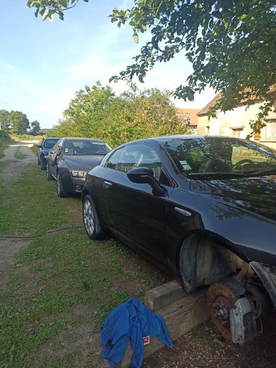

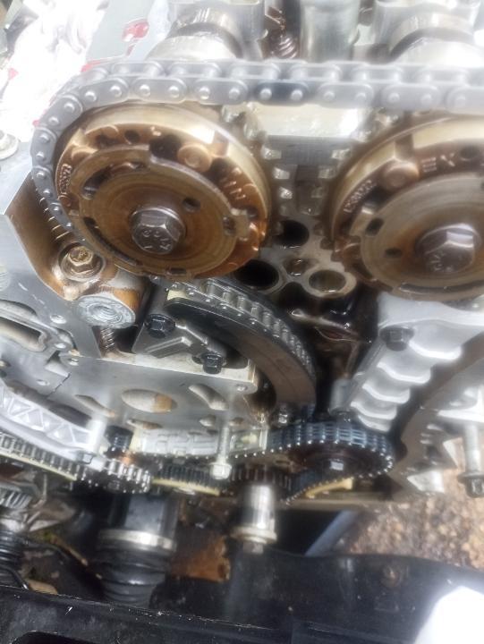

alfajomeo Posté(e) le 2 Juin 2024 Signaler Posté(e) le 2 Juin 2024 Bonjour a tous.hier je me suis fait un petit plaisir et est acquérir une Brera 3.2 q4 qui malheureusement était dans les mains d'un sagouin.j'en rêve depuis ça sortie et elle va accompagner ma 147 jtdm et sa cousine la 159 2.4.Fan de la marque depuis toujours, j'ai reçu la piqûre alfa le jour où j'ai acquérir une 156 2.4 136 ou j'ai greffer un 150..... je les achète a chaque fois en piteuse état et leur redonne une seconde vie. En ce qui concerne la Brera j'ai tombé la distribution et la surprise ! Un des patin de tendeur de chaîne c'est fait la malle.il est difficile de trouvé des kit chaîne pour ce model a des prix raisonnables.sur eBay j'ai trouvé mon bonheur mais sa vien de Taiwan et j'aurais aimé savoir si l'un d'entre vous a déjà essayé ce kit et si la qualité est resonable ou alors si vous avez une bonne adresse pour en commander je suis preneur.Merci d'avance. Suis pressé d'entendre le V6 ronronner.

Hug Posté(e) le 3 Juin 2024 Signaler Posté(e) le 3 Juin 2024 Écurie bien fournie ! Vue le travail sur la chaîne, pourquoi ne pas partir sur les kits de chez Mahle ? ils connaissent très bien les entrailles de la base Gm Mace

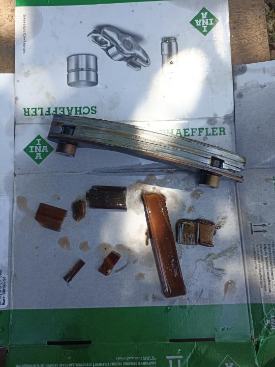

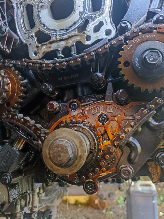

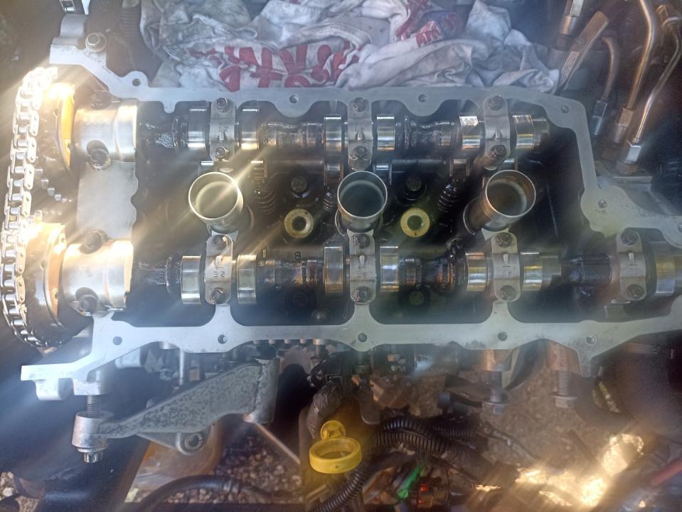

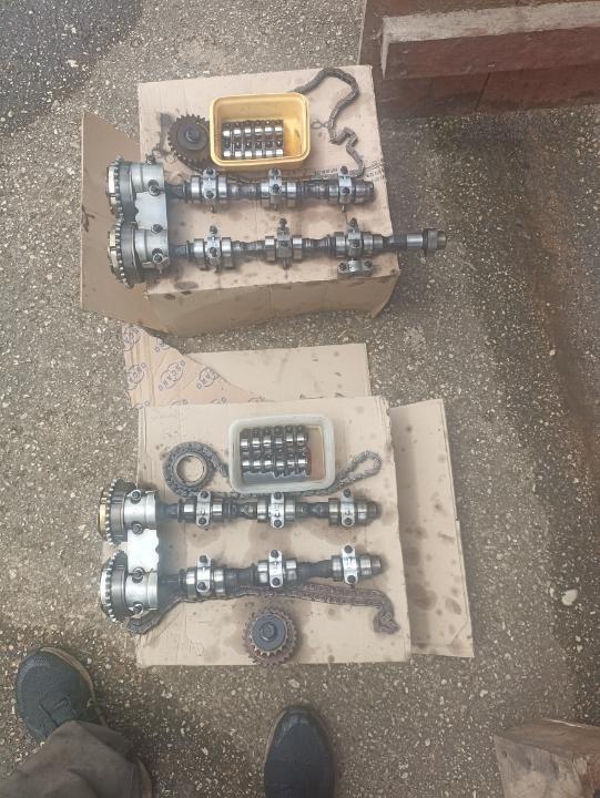

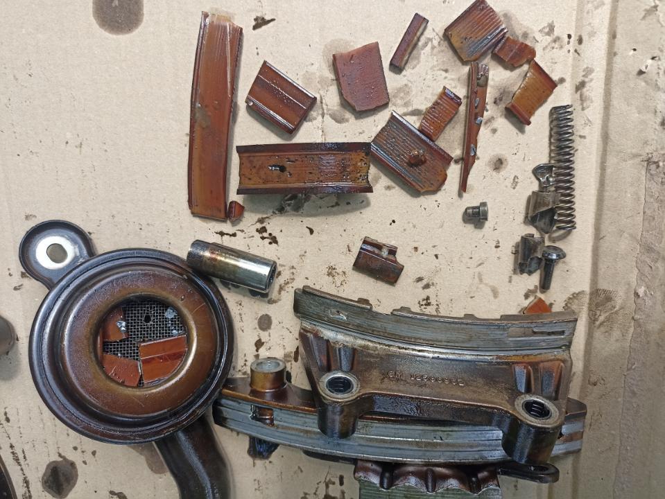

alfajomeo Posté(e) le 3 Juin 2024 Auteur Signaler Posté(e) le 3 Juin 2024 Merci je vais allé voir ça. Oui c'est du travail mais c'est que du bonheur a faire. L'architecture du moteur est super sympa.la voiture a 207010 km et c'était la distri d'origine je pence. Les tendeur on le signe GM.Malheureusement l'ancien propriétaire ne devait pas faire l'entretien. Voilà une photo de la surprise. Mais j'ai le c.. bordé de nouilles. Les arbres a cam non rien et les compressions son bonne.jai fait 60 km pour la ramener chez moi mais n'est pas dépassé les 1500 tours. La distri c'est décalé pendant quand j'ai fait tourner le moteur a la mains pour le calage 😱.

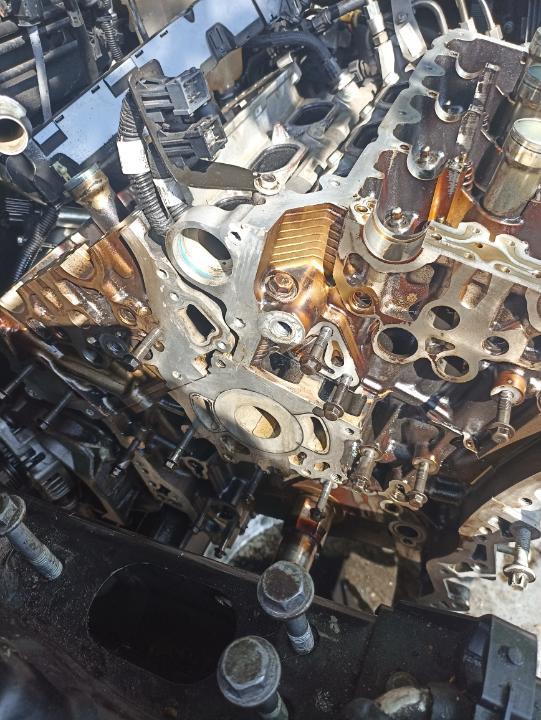

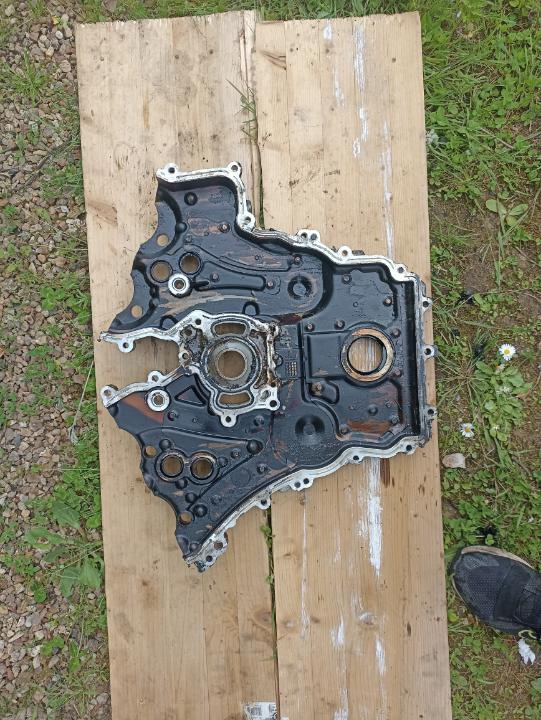

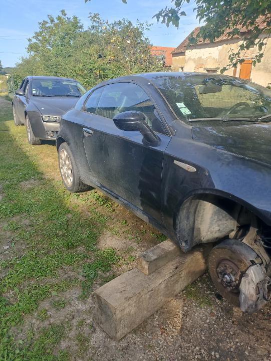

alfajomeo Posté(e) le 4 Juin 2024 Auteur Signaler Posté(e) le 4 Juin 2024 Le projet avance. Pièces commandées.le nettoyage et les contrôles avance.poir le moment c'est plutôt positif.ce que je découvre.
alfajomeo Posté(e) le 5 Juin 2024 Auteur Signaler Posté(e) le 5 Juin 2024 Encore 7h a frotter 😞 mais demain debut de remontage de tous ce qui est possible en attendant l'arrivée des pièces et petits coup de peinture au berceau moteur au passage.
alfajomeo Posté(e) le 6 Juin 2024 Auteur Signaler Posté(e) le 6 Juin 2024 Du coup j'ai commandé le kit sur eBay.uk Certains site italien vende le même mais a 400€ et je l'est retrouver sur des sites australien pour le Holden en 3.6. en plus ya les outils de calage. C'est fait a Taiwan mais bon c'est a Taiwan que l'on fabrique certains moteur de moto de BMW.sjr un forum anglais certains l'on monté et il non pas u de problème.vivement la livraison

alfajomeo Posté(e) le 7 Juin 2024 Auteur Signaler Posté(e) le 7 Juin 2024 Nettoyage de l'intérieur et soudure des tôle et fixation qui avais lâché. Ça avance. Vivement les pièces

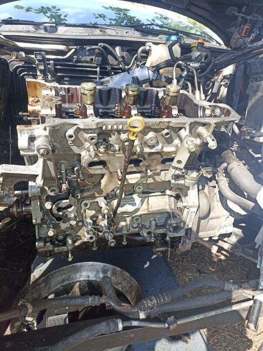

alfajomeo Posté(e) le 10 Juin 2024 Auteur Signaler Posté(e) le 10 Juin 2024 Kit chaine arrivé et monté.. manque plus que les joints pour pouvoir finir. Du coup Petit de nettoyage de la carrosserie....

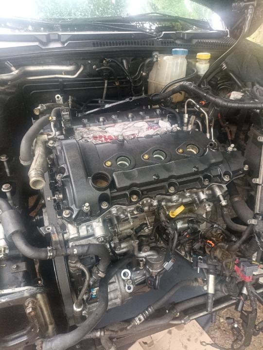

alfajomeo Posté(e) le 11 Juin 2024 Auteur Signaler Posté(e) le 11 Juin 2024 Les joints son arrivée. Remontage et première mise en route.aucun voyant moteur.. demain essai routier.....

alfajomeo Posté(e) le 12 Juin 2024 Auteur Signaler Posté(e) le 12 Juin 2024 Merci lodein..c'est un Boulot agréable. Sans sortir le moteur ça ce fait bien. Après 3 séance de chauffe de 15 minutes j'ai refait la vidange pour voir.c'etait impeccable, du coup je l'est remis et parcourus 50km. Pour le moment rien a signalé.
