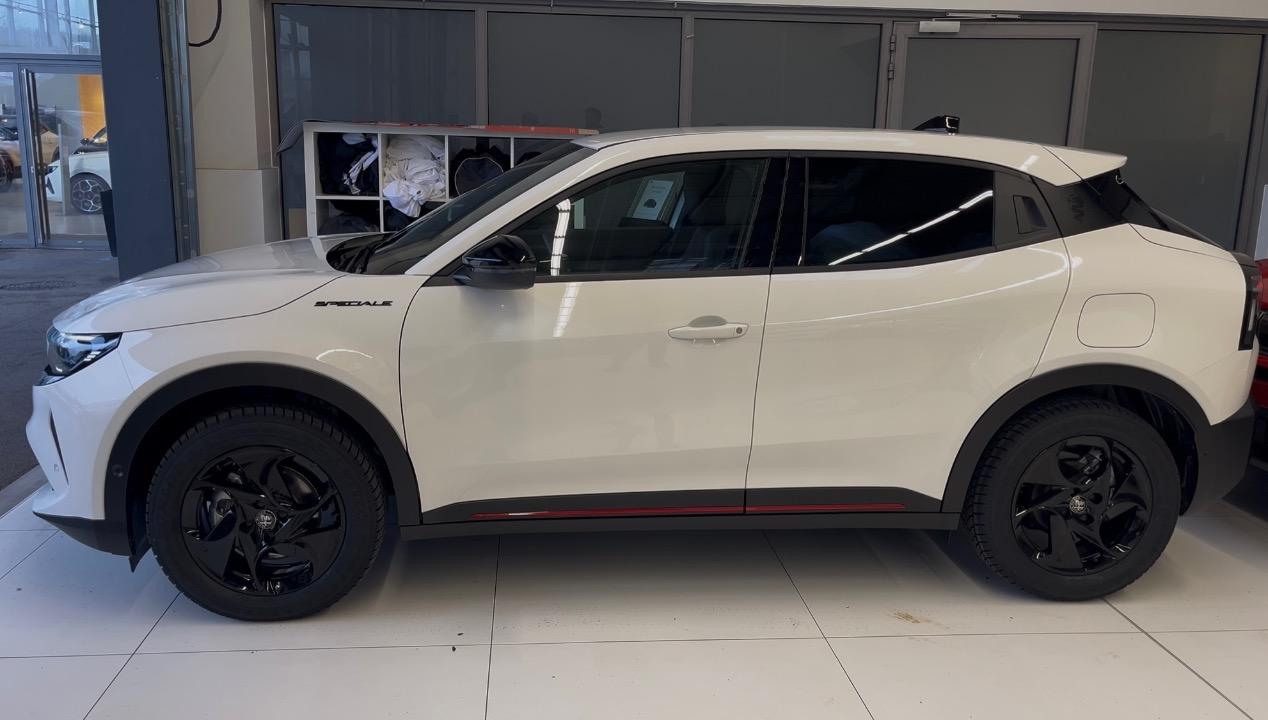

Plume Posté(e) le 1 Février 2025 Auteur Signaler Posté(e) le 1 Février 2025 (modifié) Bonjour, Concernant les roues, j’ai été ravie de pouvoir descendre la taille pour l’hiver donc j’ai pris les jantes en 17´ noires qui sont livrées avec le modèle « non Speciale » et ce sont des Goodyear que la concession m’a mis avec, ils sont pas mal du tout. Et je garde mes roues été avec les jantes Fori en 18. Petite précision qui peut avoir son importance : le prix. J’étais habituée aux tarifs Alfa pour les jantes. Là j’ai eu les 4 jantes + pneus hiver avec montage et équilibrage pour 1700€. J’ai été légèrement surprise car j’me m’attendais à ce tarif juste pour la jante à vrai dire… Modifié le 1 Février 2025 par Plume

Jef43 Posté(e) le 1 Février 2025 Signaler Posté(e) le 1 Février 2025 Ça va en effet, et en 17” ta monté doit être un peu plus étroite, ce qui est un avantage sur la neige 👌
Plume Posté(e) le 1 Février 2025 Auteur Signaler Posté(e) le 1 Février 2025 C’est effectivement ce que j’ai toujours fait quand c’était possible. Sur ma MiTo j’étais en 16 l’été et de descendais en 15 pour l’hiver
