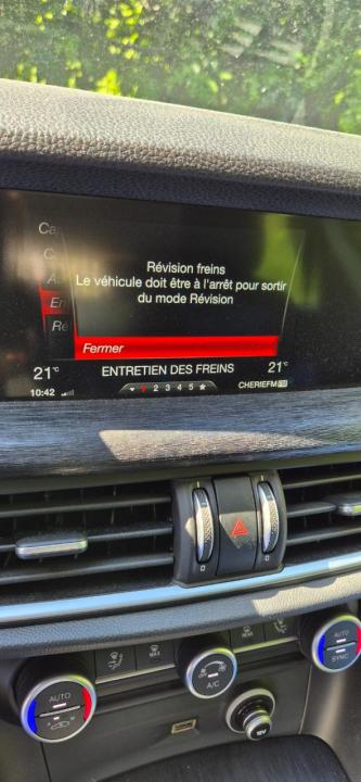

Pour débloquer les freins arrière, mettre le contact et entrer dans le menu.
